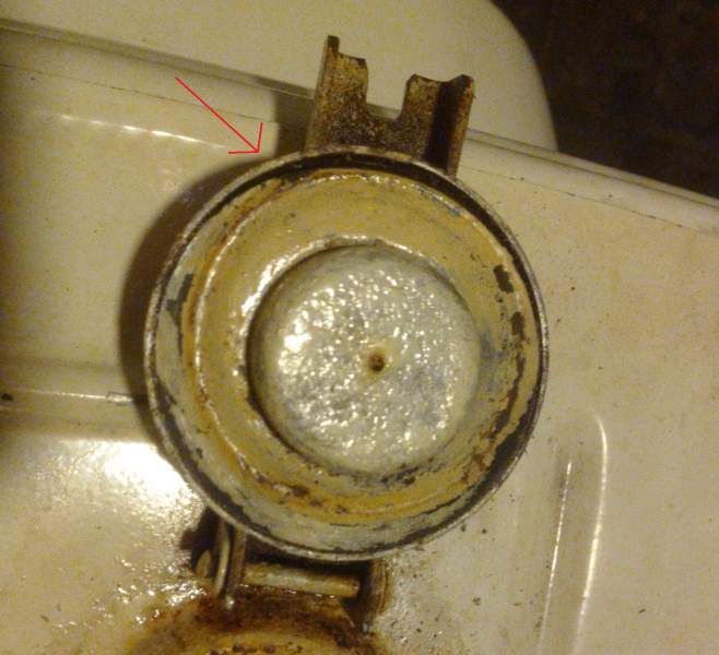

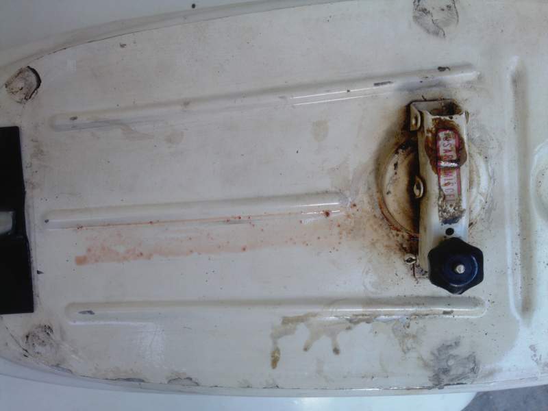

  8. Ciao a tutti, da qualche settimana quando apro la sella noto una perdita di miscela che viene dal tappo Ora la mia 50 special ha la sua età, può essere che si è consumato il tappo? Dalla foto allegata si vede che manca un pezzo di bianco sopra, esce da lì? Posso risolvere con della resina epossidica?

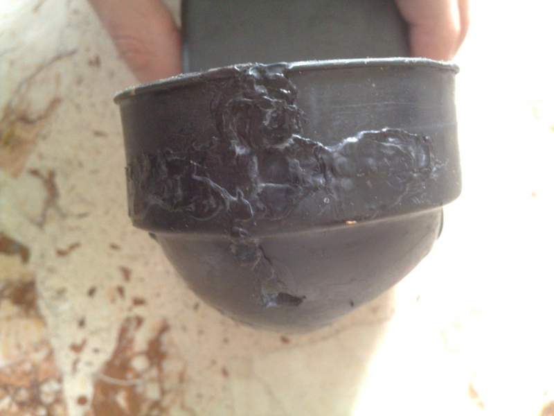

  23. Allora in garage avevo un shb 16-12 per pk, quindi ho recuperato il suo filtro, che era tutto crepato Con un saldatore e un tappo di penna ho risolto alla bene e meglio, anche se sono stati fatti due fori (sarà un mix tra originale e polini) Il problema è che il diametro del filtro è più piccolo (vedi foto) quindi anche stringendo il filtro è largo Esiste una specie di boccola? Senò cosa fare?
