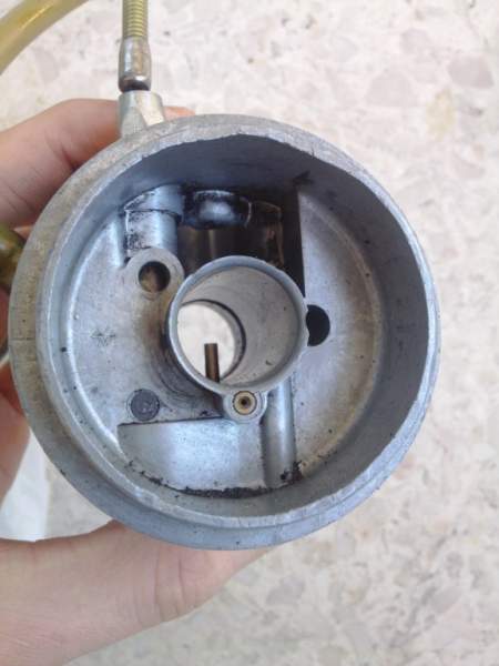

  2. Non sapevo esattamente se era una domanda da officina o tuning, se ho sbagliato spostate pure! Allora come qualcuno sa monto un phbg 19, ma visto che non riesco a trovare un settaggio preciso volevo provare un shb anche solo per confronto Tempo fa ne avevo preso uno a poco, oggi lo riprendo e noto che è diverso Dopo qualche ricerca ho scoperto che è un shb 19 19 B ovvero per ape, con cambiato il coperchio di sopra in modo che sia come gli shb normali, senza i prigionieri per il filtro dell'aria e con la fascetta che stringe sul collettore Dati tecnici: min 42, starter 55, ghigliottina 38 (ipotizzo 7938) 3, piccola con smusso grande -> in pratica come un shb per et3, a parte lo starter Ora i dubbi sono: Per il phbg ho tolto al collettore 19 il bocchettone e messo un raccordo in gomma, per questo shb tolgo il raccordo in gomma e basta giusto? Cioè si monta senza bocchettone? Devo cambiare il cavo dell'acceleratore? (intendo rispetto a quello del shb 16/10) Che filtro aria prendo? Ci vuole quello per pk? Volendo prendere un kit guarnizioni vanno bene quelli per shb normali?

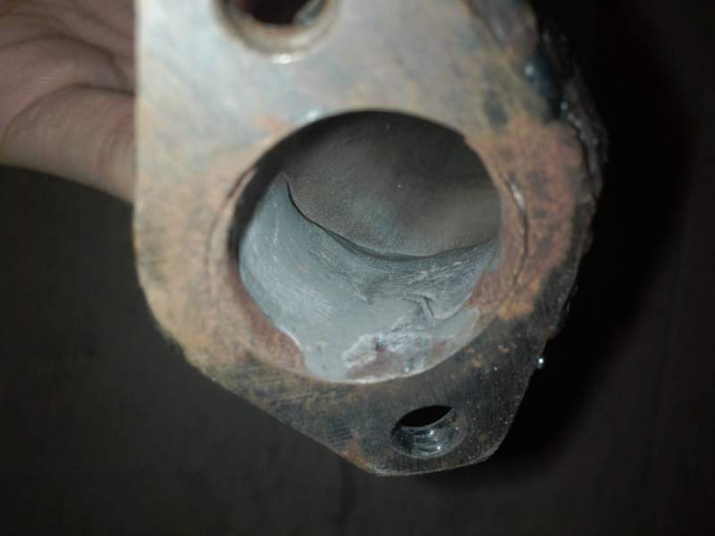

  14. Ciao a tutti, visto che il 102dr contina a perdere, ho in garage un 102 olympia, pulisco la canna con miscela e lo metto al posto del dr (altri accorgimenti?) L'unico problema è che il pistone olympia ha una zona rotta (vedi foto) (a proposito non si può fare niente, lo posso buttare?) Quindi posso montare il 102 olympia mantenendo pistone, fasce e seeger del dr? A me sembrano identici sia i cilindri che i pistoni

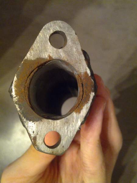

  17. Ciao a tutti, ho preso un collettore per un 28, solo che ci sono alcune cose che non mi convincono C'è come una sorta di scalino vicino all'imbocco al carter, e inoltre due zone sono arrugginite e cedevoli Posso usare della carta vetrata per riportare tutto liscio e togliere la ruggine?
