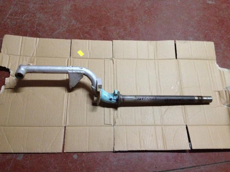

Si procede... sabbiatura e fondo (grazie a dio le pedane non erano marce,qualche saldatura e via!) P.S la forcella è sbagliata, è di un pk 50 !
mmmm il bloccasterzo comprato nuovo ad un negozio...
in effetti non è mal messa, ma ci sono almeno due strati di colorazioni non suoi....voglio sabbiarla per dargli una bella pulita

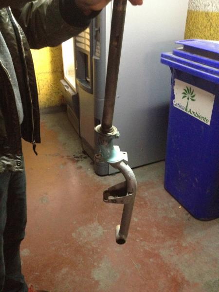

avrei già deciso per il verde mela come colore, ma veniamo ai primi problemi... la forcella credo che non sia del mio modello,infatti non riuscivo nemmeno a mettere il blocca-sterzo.... ecco alcune foto secondo voi?
