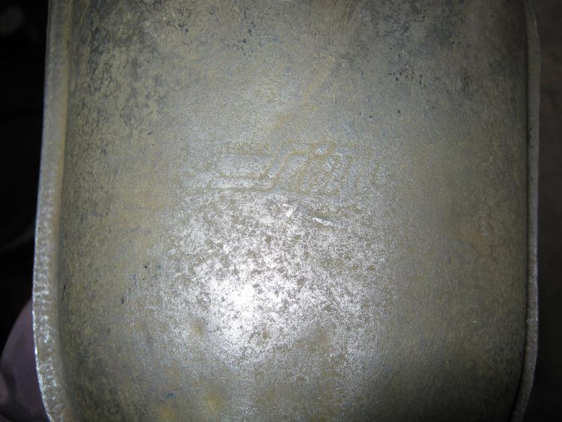

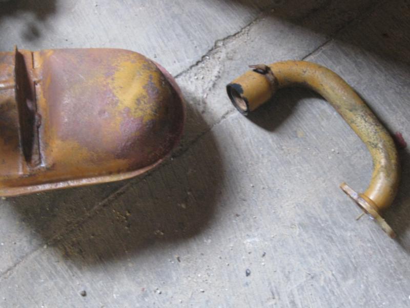

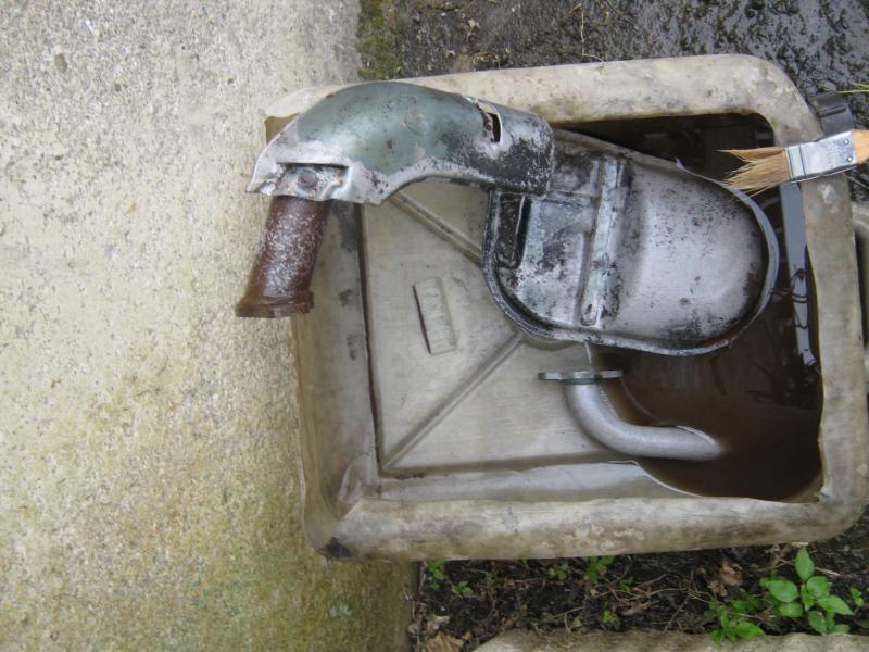

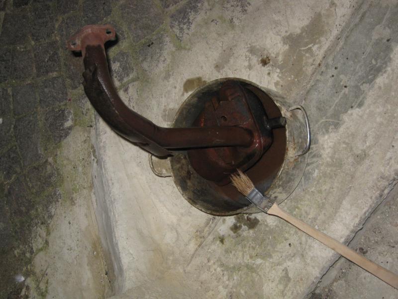

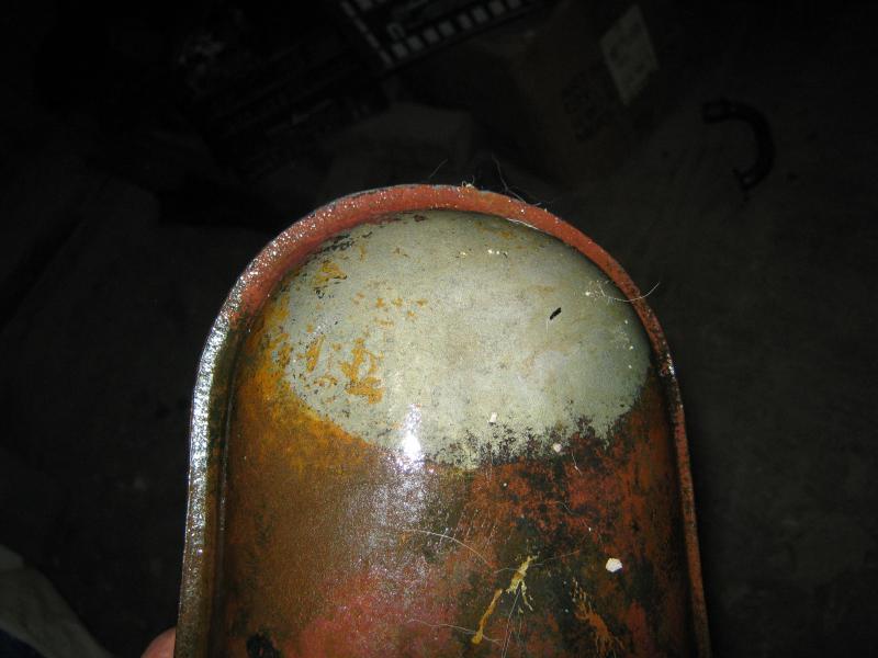

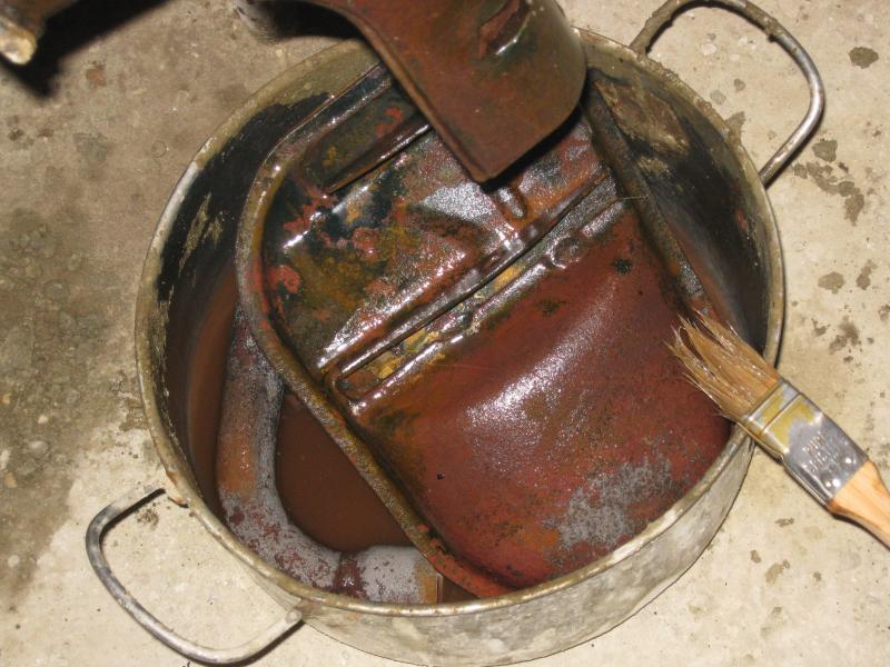

    queste foto sono del giorno dopo, già la ruggine si è riformata, e vorrebbe sembrare minacciosa, un altro ammollo... e dopo 2 minuti ecco "il germe della ruggine verdino"... sciacquata con acqua ed asciugata con un panno e phon, scartavetrata leggermente con la 200 l'ho verniciata dopo 5 minuti, il risultato ? si può fare, ma speravo di rimanere più soddisfatto... ; dove magari non ho asciugato bene, qualche bollicina di ruggine è ricomparsa sopra la vernice, e rimane l'incognita dell'effetto su una marmitta che era stata cotta, perciò vernice indebolita e parzialmente saltata. riproverò, ne è valsa la pena, perchè con la spazzola di metallo non so dove sarei potuto arrivare... saliva un odore di marcio... usate guanti e un pennello lungo possibilmente, e molta attenzione
  23. Documento la mia esperienza con l'acido cloridrico, chiamato anche muriatico quand'è diluito fino al 20% in acqua, (costo 1L 0,45 €), comunemente usato per pulire i gabinetti, fughe piastrelle e altro... ed è stato quello usato da me su una Sito a padellino per PK XL. l'idea è venuta leggendo dei post di qua. qui è quando inizia a fare effetto dopo 2-3 ore, l'ho diluito con un altro tanto di acqua e forse è risultato troppo lento il processo... era meglio partire con una concentrazione di HCl di almeno il doppio. premetto che l'ho fatto la stessa sera dopo aver cotto la marmitta alla brace , e svuotata
