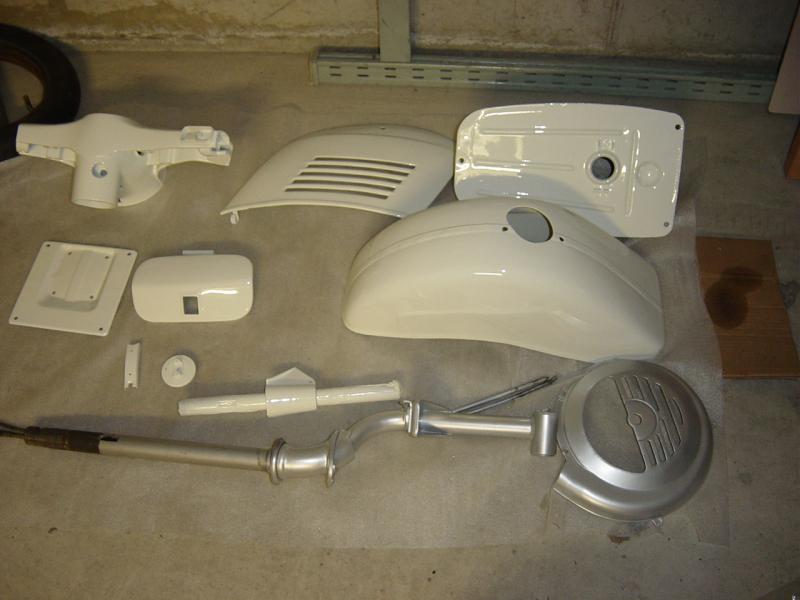

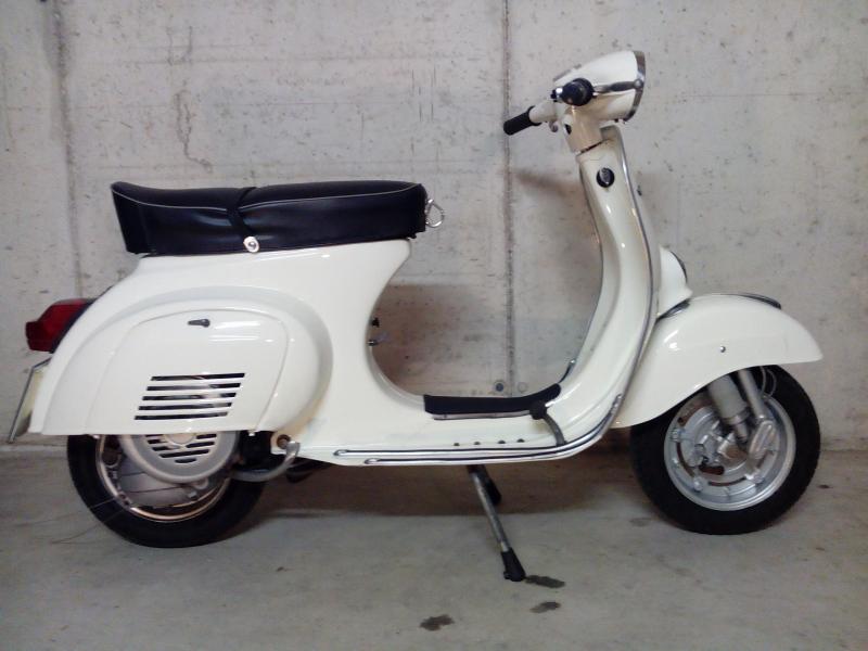

  3. Rieccoci, dopo diversi mesi.....mi sono preso il tempo di fare le cose piano piano, dedicando qualche oretta quando potevo (fortunatamente il lavoro è ripreso bene ). Il risultato è questo qui...... . dove possibile ho mantenuto le parti originali, per il resto sono andato sul mercato delle repliche, sella, scarico e parafango anteriore (che non mi piace molto). In generale, visto che non volevo un restauro da collezionista, ma da utilizzatore e che ho fatto tutto da me, carrozziere a parte, sono soddisfatto. Voi che ne pensate? Dimenticavo, volevo aspettare e fare un filmato, ma non ho resistito, ho messo mezzo litro di miscela e l'ho accesa.....va sistemata la carburazione, perchè si "affoga" un po', ma come sempre è partita dopo tre o quattro pedalate..........queste sono soddisfazioni. Ciaooo

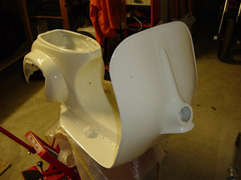

  7. Ha "dimenticato" di chiudere un buchetto sulla pedana destra e c'è una piccola colatura (per fortuna in zona nascosta), ma la cosa che mi ha lasciato più perplesso è questa..............come ha fatto a sabbiare, se nella vasca del carburatore c'è ancora l'adesivo che stava lì dal 77 ?? Avrà sabbiato solo fuori? Boh...........per il resto, comunque, la verniciatura è bella....solo mi sono un po' inversato quando ho notato queste "magagne".

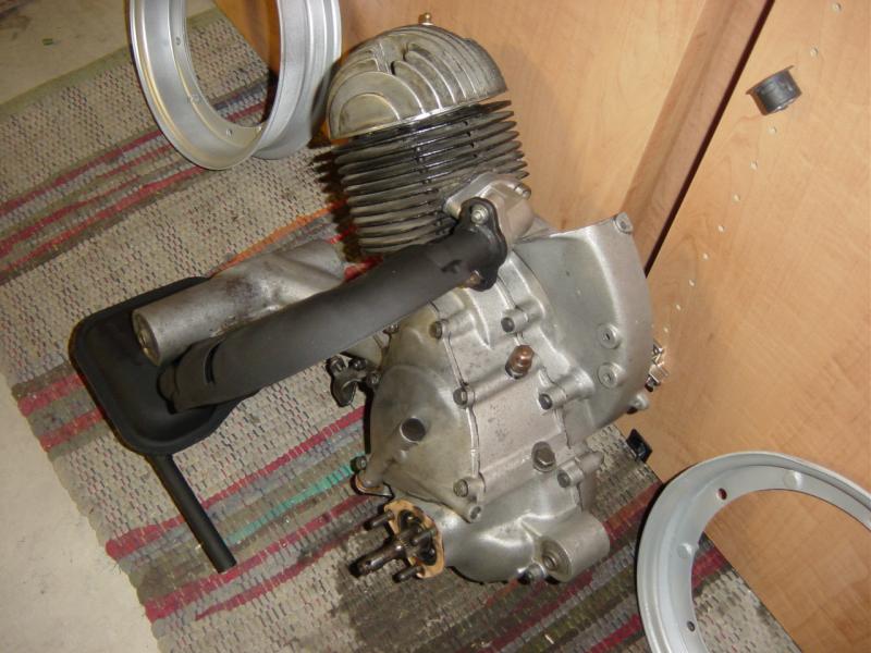

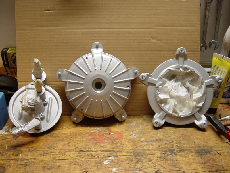

  8. Rieccoci qui.............la bimba è tornata a casa nel vestitino bianco.......a parte una piccola imperfezione sulla pedana, per il resto sembra venuta benino. Intanto anche il motore è andato avanti. Ripulito, rimontato e sistemato al meglio. Ho qualche problema a montare lo scarico, visto che non ho trovato quello con collettore monopezzo ed ho dovuto prendere quello in due pezzi, stile 50 per capirci, ed si "incastra" un po' a fatica....insomma questi pezzi non originali, hanno un costo umano e qualche sbavatura. Riverniciati cerchi, mozzi e piantone sterzo. Ora la porto a montare il bordoscudo e le strisce pedana, poi cominciamo a rimontare pezzo a pezzo. PS commenti graditi...ciao

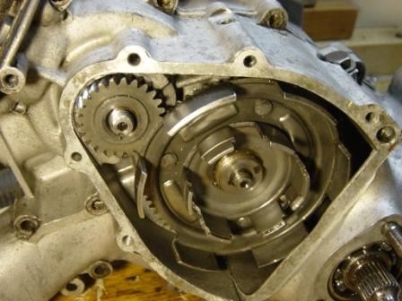

  12. Domani vado a prendere l'estrattore della frizione e smonto.....da sbarbato la smontavo senza, ma non ricordo come facevo.....forse la prendevo a botte, finchè si apriva (beata incoscienza). Passando al numero motore, intendi che dovrei cambiare tutti e due i carter? Cambiare solo quello lato volano, non è fattibile?
  13. Quindi o tolgo un disco in acciaio e metto la frizione a tre, oppure riporto il kit 3 dischi indietro e ne prendi uno a 4, corretto?

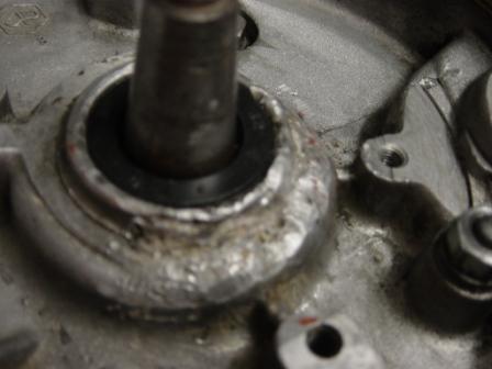

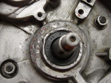

  14. Buonasera, dopo una pausa, spesa a cercare i pezzi mancanti, oggi la vespa è andata dal carrozziere...........speriamo che per fine mese torni a casa Purtroppo, mi sono fidato a fare un tentativo di saldatura della pedana, finito maluccio. Per fortuna, ho fatto fermare il tutto quasi subito ed il danno è recuperabile. Ho iniziato ad aprire e pulire bene il motore, ma ho trovato qualcosa che non va Quando ho tolto il volano ed il piattello elettrico, sotto c'era un botto di pasta "strana".......togliendola, ho trovato il carter, in zona paraolio, come vedete sotto . Ho preso i tre dischi garniti da sostituire, ma aprendo la frizione, ne ho trovati quattro; mi basta prenderne un altro, oppure hanno spessori diversi?

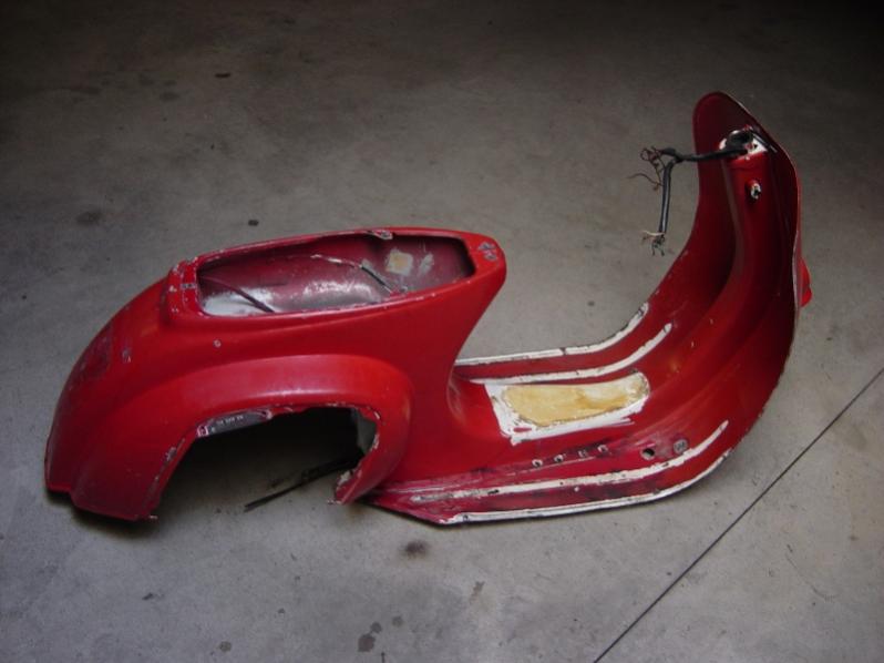

  15. Sono andato avanti con la pulizia del telaio, in attesa di passare la palla al carrozziere (a proposito, niente suggerimenti per la mia zona?) Avrò tolto due kg di robaccia da sotto le pedane e dal vano motore..... Il bloccasterzo è venuto via bene, seguendo le indicazioni di ruxt, mentre per le misure indicate da luciovr, mi ritrovo con tutte, tranne che la distanza trai due piolini, sembra che mi manchino 6/7 mm forse qualche urto che non ricordo. Provo ad allargare inserendo un cric a parallelogramma o faccio solo danni ? Che dite ? PS sono passato dal mio meccanico di 30 anni fa, alla ricerca di qualche pezzo d'epoca. Sapevo che aveva abbandonato l'attività, dedicandosi solo alle biciclette, ma speravo di recuperare qualcosa. In effetti aveva una cassetta piena, ma ho trovato solamente un po' di bulloneria e la scatolina di collegamento dell'impianto elettrico.....niente di "succoso" purtroppo. Foto della situazione attuale PPS lavandola con l'idropulitrice, alcuni pezzetti di quella specie di guarnizione sigillante che c'è sul telaio, sono saltati via. Come li rimpiazzo? Silicone o c'è qualcosa di specifico? Nel vano portaoggetti c'è una fenditura (me ne sono accorto poichè si svuotava mentre la lavavo), è sigillante saltato via, oppure c'è dall'origine? Grassie
