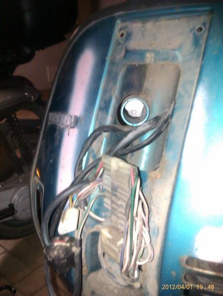

Sono riuscito a toglierlo finalmente!!! Non ho dovuto togliere la forcella. Ho infilato una vite parker bella grossa nel cilindretto ormai trapanato e l'ho presa con le pinze....una volta fatto questo ho preso le pinze a martellate e si è tolto tutto quanto. Più precisamente si è tolto il cilindretto con intorno il blocchetto...dopo con un cacciavite ho girato qualcosa che stava dietro a questo blocchetto che si è tolto, e il bloccasterzo è andato via!! Adesso ho un altro problema.....come si mette la chiave nuova visto che ho trapanato troppo e sono arrivato troppo in fondo?? -

Ecco il famoso blocchetto (il cilindretto invece l'ho disintegrato col trapano, ma è ancora li dentro) -

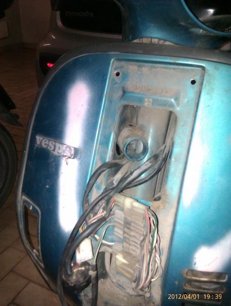

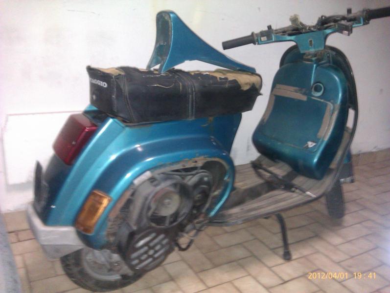

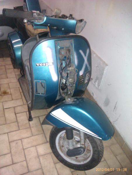

Ciao a tutti mi presento mi chiamo David e vengo da Roma. Mi è stata regalata una Vespa V.50 automatica (sul libretto V5P2T, alcuni dicono sia FL2) senza chiavi, perse. La sto cercando di sistemare ma ho trovato un problema: non riesco a togliere il bloccasterzo e quindi a cambiare le chiavi per mettere il cilindretto nuovo già acquistato. Mi hanno detto che su qst modello non si trapana ma io ho provato lo stesso senza risultati. Ho smontato il bauletto davanti ho tolto la scocca e ho tolto il musetto davanti. Vi allego le foto così mi aiutate a capire perchè non si toglie.
