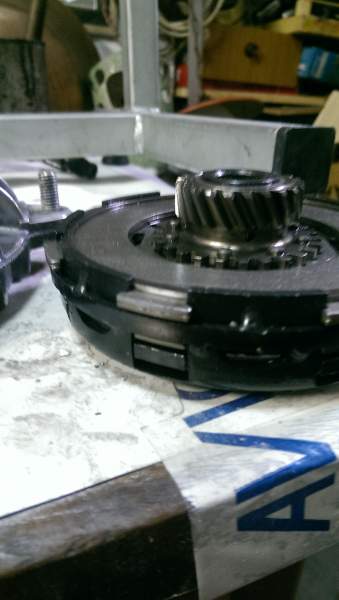

  21. Hai messo la boccola di rasamento in rame? Inviato dal mio HTC One utilizzando Tapatalk
  22. In questa ne è montato solo 1 ovvero quello per metà sughero Inviato dal mio HTC One utilizzando Tapatalk
  23. quindi dallo spaccato l'ultimo non occorre.....perchè l'ho trovato in scatola....rimarrà un mistero grazie ancora....
  24. ecco si vedono i due dischi superiori...uno ha il sughero l'altro sovrapposto e quindi ultimo che si vede in superficie, e' senza sughero. il secondo senza sughero va montato o non occorre?
  25. faccio foto e posto...cosi è anche più facile spiegarci grazie a dopo
