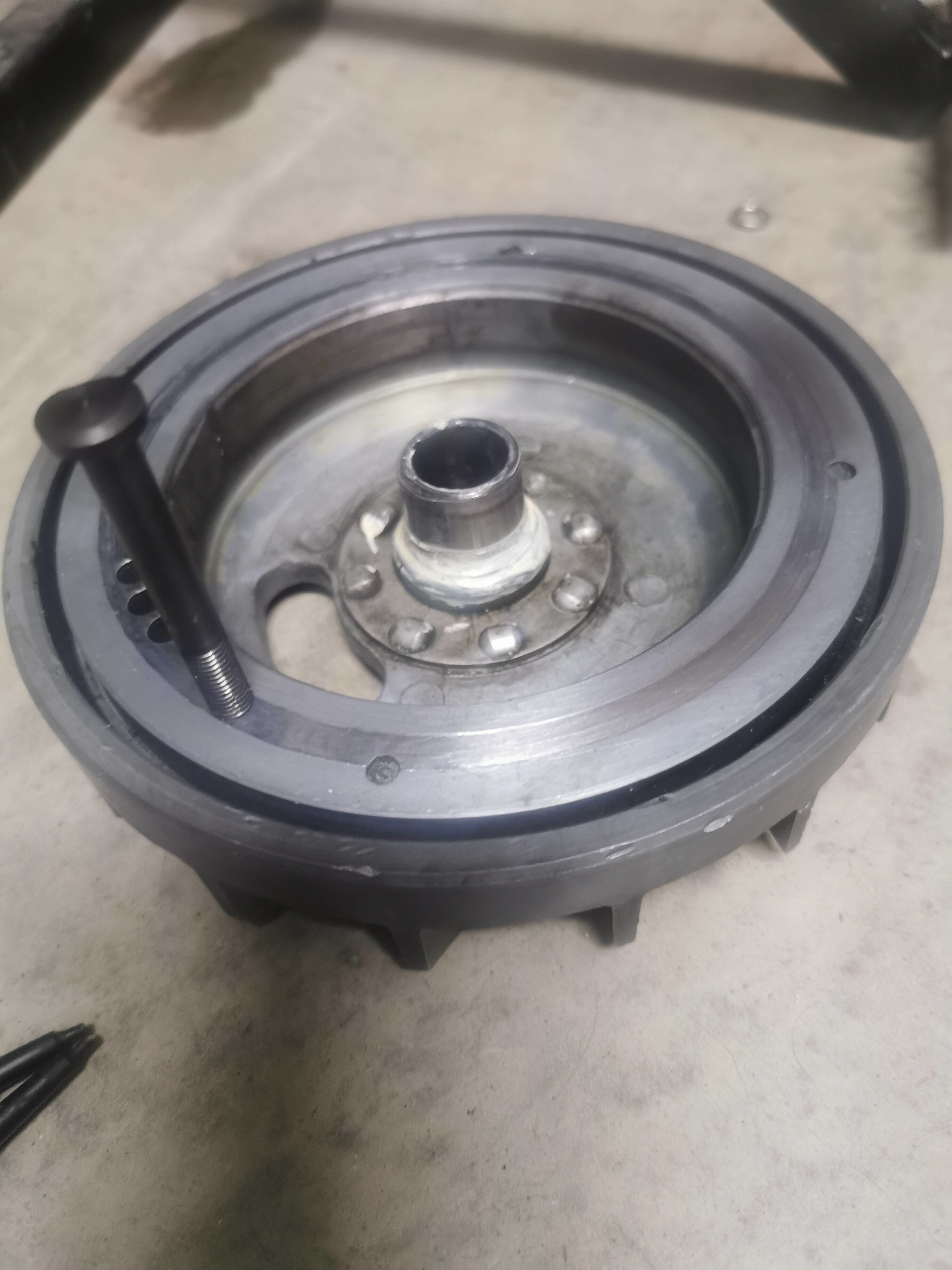

  3. Grazie a tutti per l'aiuto! un'ultima cosa..ma se volessi riportare il volano allo stato originario senza la"sbavatura"?
  4. Sai dirmi la lunghezza che serve a me? dovrebbe essere quella centrale (tra la piu corta e la piu lunga) Per quanto riguarda il segno sul volano..consigli?
  5. Gli altri li vedo bene! non vorrei che nel kit, a suo tempo, siano uscite solo 2 misure anziché 3..però si, avrei potuto accorgermene prima... 🤦‍♂️
  6. Ora le mie domande sono: 1) che lunghezza deve avere la vite? perché da come ho capito c'è una terza misura tra le più corte e la piu lunga..quella di mezzo che servirebbe a me! 2) come posso fare per togliere quel segno sul volano?
  7. Allora ragazzi..forse ho trovato il problema! il cono albero ha un diametro di 18.70 (subito dopo il paraolio quindi suppongo sia un 19) mentre il volano avvita un dado da 14 (quindi suppongo sia anche lui 19..anche perché è lo stesso che era montato prima) piuttosto ho notato una vite nera, per intenderci, di quelle che accoppiano i carter troppo lunga motivo per cui avendo una lunghezza che supera il piatto statore va a toccare il volano procurando quel segno che avete visto in foto e non permettendo di conseguenza un corretto accoppiamento tra loro... E qui si spiega anche perché la chiavetta si era rotta..non accoppiando bene fa "leva" solo ed esclusivamente sulla chiavetta! In foto vedete la vite vicino al piatto statore che però è stata tagliata (non ho fatto la foto prima del taglio) ed il segno compatibile con un'altra vite nera piu corta ma che ha lo stesso diametro di quella piu lunga...
  8. Intanto grazie delle risposte! Il motore dovrebbe essere tutto originale tranne il gruppo termico che è un 75..per le misure domani controllo e vi dico ma il volano è lo stesso che era montato prima...
  9. Ciao a tutti! sto restaurando il motore di una 50 L ma ho un problema..un paio a dire la verità! Praticamente ho notato che durante le prove di accensione la chiavetta si è rotta nel quale una parte era rimasta in sede ed a filo con la conicità dell'albero..inoltre ho notato che il bullone che si avvita dopo aver montato il volano e subito dopo la rondella dentata, se lo stringo troppo il volano non è libero ma fatica a girare..pensavo che magari potrebbe essere un problema di accoppiamento ma il fatto che piu serro il dado e piu fatica a girare..non so... Inoltre ho notato questi segni sul volano di cui metto foto..che mi dite?
