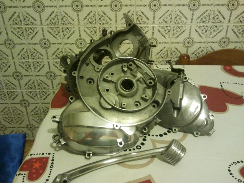

intanto vi faccio presento la mia configurazione (a valvola), che verrà unita a questo collettore e carburatore...qualche consiglio sulla marmitta e sulla frizione.. -GT 130 polini con testa racing (rettificato) -Carter raccordati al cilindro -Albero motore mazzucchelli anticipato super competizione corsa 51 cono 20 -Carburatore phbl 24 (filtro non so, collettore non so) -Volano originale vespa 50 v (se non erro 1,6 kg) -Rapporti 27/69 -Frizione (non so) -cambio 4 marce -Gomme Metzeler ME7 Teen 90\90-10 -Marmitta..mirko rocket..solo che ho paura per il rumore....non sò ancora..che ve ne pare???intanto vi faccio vedere come ho preparato i carter...(pulizia e lucidatura)

ottimo lavoro pulito e ordinato..complimenti:ok: -
