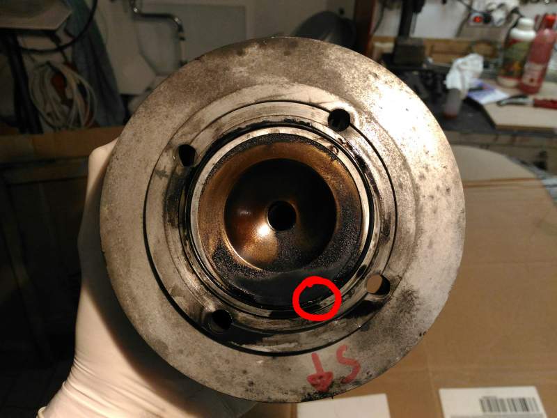

Grazie del consiglio! Ieri ho cambiato il getto del massimo con un 140 e ho provato la vespa in strada. Pensavo di avere ingrassato davvero molto ma non è cambiato praticamente nulla. Ingrassata un pelo ai medi ma a tutto gas esattamente come prima, sia come erogazione sia come scampanellio. Ho fatto la canonica tirata in terza per capire meglio quale fosse la situazione e questo è il risultato: non mi è mai capitato di vedere un elettrodo tendente all'azzurro, sicuramente è sintomo di temperature davvero eccessive. Ho smontato allora la testa perchè mi è venuto il dubbio che la colpa fosse della guarnizione di testa, che stupidamente non ho sostituito l' ultima volta che ho smontato la testa per dare una controllata. Come pensavo l' oring è secco, mangiato in un punto e trafila parecchio. Lo trovo comunque strano, infatti non dava alcun segno sintomo di trafilaggi come minimo irregolare o scoppiettii in rilascio . Il cielo del pistone invece è uniformemente marroncino, non ha subito danni di alcun tipo fortunatamente! Appena mi arriva l' oring nuovo (fottutamente introvabile, sip con la spesa minima di 40€ non aiuta ) vi aggiorno!
