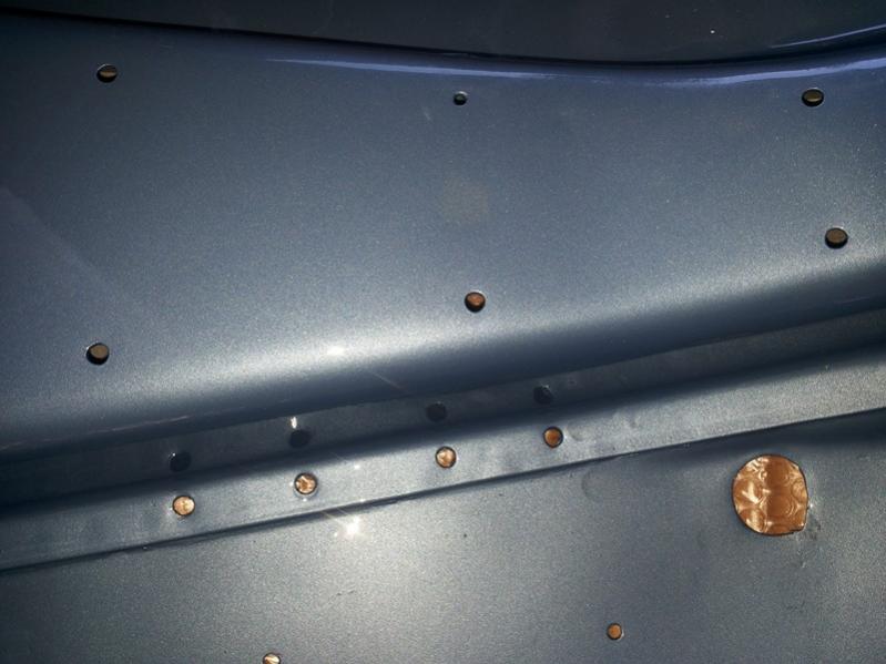

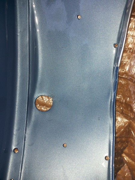

Forse il vero problema potrà essere fissare i puntali visto il foro maggiore del ribattino in dotazione penso:cioe: per gli alti fori dovrò (credo) necessariamente usare classici ribattini con diametri diversi a seconda del foro che trovo! Mah! riusciranno i nostri eroi?
Si in effetti la tua è una giusta risposta, mi aveva sfiorato anche a me visto lo stato in cui era in origine(fatta con i piedi) secondo la tua esperienza come risolvo con i vecchi ribattini? se usassi dei ribattini classici in alluminio di varie misure per accordarmi con i fori? (per capirci quelli che si spezzano in due parti) la testa piatta del ribattino d carrozziera mi pregiudica l'inserimento del listello in gomma?grazie della pazienza.
i fori sono questi. troppo grandi per essere da 2,5-3 mm. Ma in un modello del 1980 vi sembra normale? Cmq è così, come faccio? In tutte le foto sui siti, i listelli hanno più attacchi rispetto ai fori della vespa, anche se nessuno li vende come ricambio della special.
mmmmm... tutto a me capita! cmq grazie per le risposte,
v5b3t... Controllo telaio database anno 1980, SI VEDE ANCHE DAL BLOCCASTERZO, è quello rotondo ultimo tipo.
Pure io pensavo così, ma i fori sulla pedana sono più grandi rispetto ai ribattini in alluminio, e il restauratore ha così sentenziato! tutto lo strano in questa vespa capita a me!
Prima di tutto, buon Natale a voi tutti! Poi ingrazio chiunque possa aiutarmi per il mio problema: la mia special 50 del 1980 ha sulle pedane i fori per le modanature non in alluminio ma il gomma mi dicono... allora vorrei sapere se qualcuno mi può dare conferma che esistono per la special e dove acquistarle. (un link magari) Non trovo nulla del genere in giro per quel modello, ma un restauratore di vespa mi ha detto che i listelli in alluminio che gli avevo dato non vanno bene perchè la mia monta quelle in gomma. Potete aiutarmi a dipanare il dilemma? :azz:Grazie.

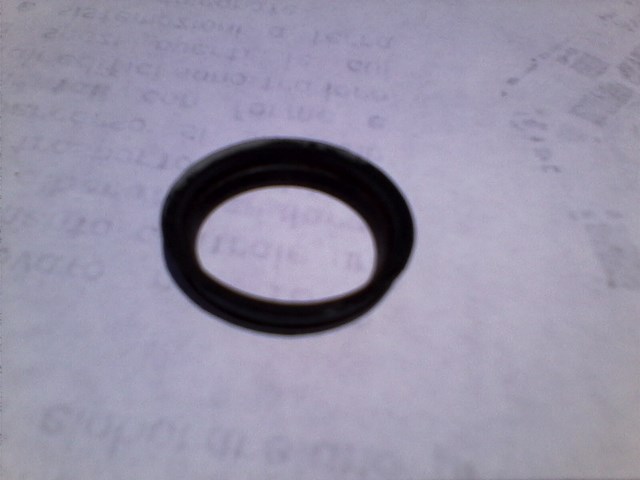

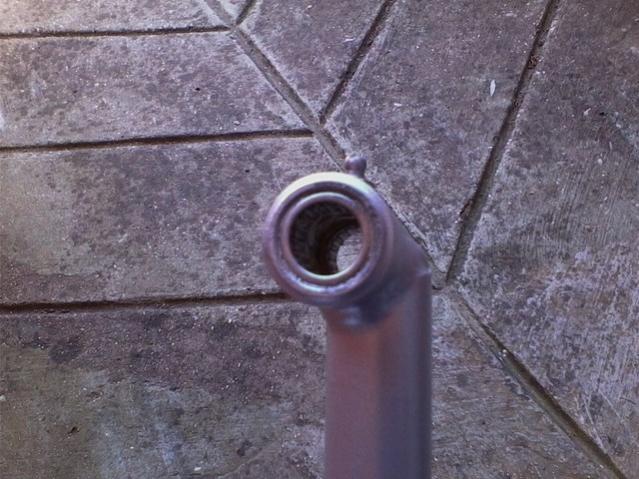

si confermo! altra cosa strana che mi è successo oggi: ho tolto il parapolvere/paragrasso, chiamatelo come volete dal mozzo anteriore ed ho avuto una sorpresa: una misura (31 esterno, 32 max 26 interno) e fattezza strana (tipo una L); mi spiego: è una specie di paraolio ma diverso e di una misura che nessun ricambista ha e che non risulta negli esplosi ricambi che consultanom mi danno tutti il solito paraolio tipo mozzo posteriore ma poi non va mai bene è sempre pià grande, addirittura uno mi ha detto è un paraolio rotto! vagli a spiegare che l'ho appena smontato, può essere? ha il bordo che si appoggia sul foro, datemi una mano nel toglierlo di è deformato e se non lo trovo cosa ci metto?

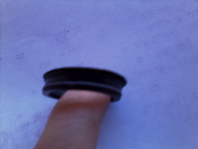

grazie ramarro75... quello che volevo capire è: il secondo oring quello a labbro è piccolo a mio parere, ( a vederlo in foto sembrava più grande) x questo non riesco a capire dove va? è più piccolo del foro interno della gabbia rulli. per questo penso che sia sbagliato e l'immagine mi ha ingannato. GUARNIZIONE O-RING PERNO OSCILLANTE DIAMETRO 20 MM - forse dovevo prendere questo da 20 invece che da 16
ragazzi eccomi di nuovo a rompere! ma dovete avere pazienza perchè il montaggio è una cosa lunga ... Ho preso questi due tipi di o ring per la forcella , ma un tipo non ho capito bene dove va( li ho presi perchè sono inseriti come ricambi forcella vespa 50. questi sono para polvere e vanno sull'asola del mozzo forcella e ci siamo! GUARNIZIONE O-RING PERNO OSCILLANTE DIAMETRO 16 MM (questi invece dove diavolo vanno) Ho sbagliato acquisto? oltre al primo o ring ne vanno altri sulla forcella? grazie

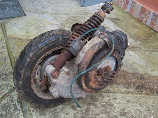

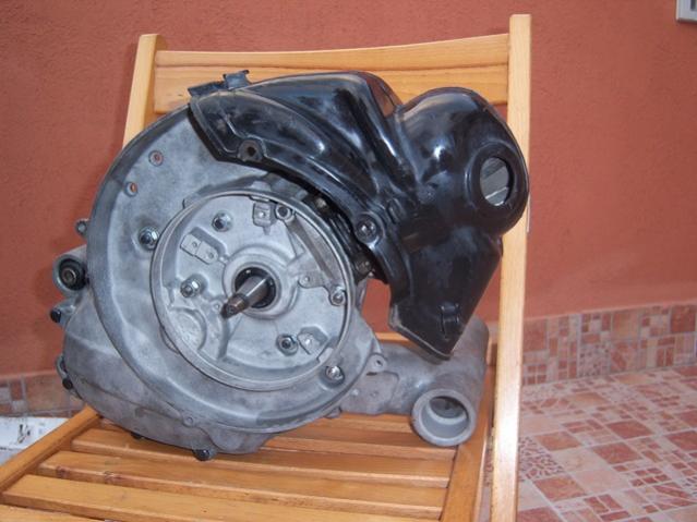

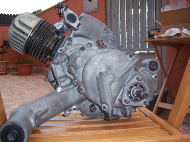

allora, in principio era così: ora siamo così: inizia il lento restauro... che spettacolo rimontarlo! Ho sostituito tutto: cuscinetti, paraolio, o ring molle, dadi, frizione, silentblock motore (per ora 1) e ammortizzatore posteriore con barra filettata e due rondelle, uno spasso... per le guarnizioni ho usato ermetico con pennello (speriamo bene) come si faceva ai miei tempi.
