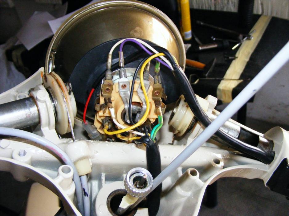

andrea4566 Inviato Aprile 18, 2009 Inviato Aprile 18, 2009 ciao, complimenti per il restauro. pochi se ne vedono così accurati. ti pongo una domanda, dando che sto andando al manicomio: come si montano le guide del manubrio? queste guide sono di 2 tipi: un tipo è rototondo all'estremità, l'altro è quadrato. in totale ci sono 3 guide; mi sembra 2 rotonde e una quadrata. quella quadrata va utilizzata per l'acceleratore o dal lato del cambio in alto? ti allego 3 foto tue: nelle prime 2 la guida quadrata viene utilizzata per l'acceleratore, nella terza la quadrata viene utilizzata per il cambio vi prego aiutatemi a risolvere il rebus. inoltre, non riesco proprio a montare la serratura del bauleto...come si fa a fissare la guida in ferro...help me ps: ancora complimenti, hai una vespa da fare invidia 0 Cita

andrea4566 Inviato Aprile 18, 2009 Inviato Aprile 18, 2009 grazie mille, quindi ricordavo bene , ci sono 2 guide tonde e una quadrata? e la quadrata va messa al cambio. come in foto 3. ma la serratura che ho io non ha delle guide dove far scorrere quella linguetta metallica. ha soltanto delle scanalature agli angoli 0 Cita
andrea4566 Inviato Aprile 18, 2009 Inviato Aprile 18, 2009 che figura.... non riuscivo a montare la serratura perchè inserivo il fermo dall'alto verso il basso o viceversa...invece va inserio da destra verso sinistra o viceversa...che figura... 0 Cita

Marben Inviato Aprile 19, 2009 Autore Inviato Aprile 19, 2009 ciao, complimenti per il restauro. pochi se ne vedono così accurati. ti pongo una domanda, dando che sto andando al manicomio: come si montano le guide del manubrio? queste guide sono di 2 tipi: un tipo è rototondo all'estremità, l'altro è quadrato. in totale ci sono 3 guide; mi sembra 2 rotonde e una quadrata. quella quadrata va utilizzata per l'acceleratore o dal lato del cambio in alto? ti allego 3 foto tue: nelle prime 2 la guida quadrata viene utilizzata per l'acceleratore, nella terza la quadrata viene utilizzata per il cambio vi prego aiutatemi a risolvere il rebus. inoltre, non riesco proprio a montare la serratura del bauleto...come si fa a fissare la guida in ferro...help me ps: ancora complimenti, hai una vespa da fare invidia Ciao, quoto Leo, nelle prime due le avevo appoggiate e basta. Il trucco è: quelle che si inseriscono da sotto (cavo gas e cavo prima marcia) sono quelle tonde corte, mentre l'altro del cambio vuole la guida squadrata, più lunga, che si inserisce da sopra. 0 Cita
