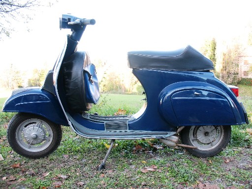

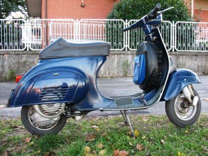

Delle varie due ruote che ho cambiato e che ancora aspettano che mi rimetta in attività insieme a loro una è rimasta invariata: si tratta della Elestart 50 del nonno, comprata nell'Aprile 1970 e conservata sino ad oggi.
Voglio fare i complimenti a Fiormas per il lavoro che sta portando a termine e per i risultati raggiunti…bravo davvero!!
Qui di seguito ti metto un po’ di foto della mia, tutta originale tranne le manopole e il serbatoio sostituito da un poco onesto meccanico…(…ma questa è un’altra storia). Se ti servono altre foto chiedi pure, te le mando più che volentieri!
Per le dimensioni delle ruote confermo quanto detto prima: ha telaio V5A3T e di conseguenza le ruote che monta all'origine sono da 9''.
