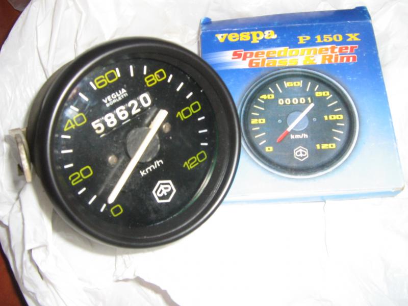

semiscopremiamoglie Inviato Ottobre 2, 2008 Inviato Ottobre 2, 2008 (modificato) Avevo scritto una guida simile su ebay, ma visto che non la legge nessuno, la posto qui, con la speranza che a qualcuno possa servire…. Dicevo…. : dopo aver smontato diversi contachilometri ed averne rotti altrettanti….(eheheh) ho deciso di mettere nero su bianco, una piccola guida (illustrata), su come dev’essere smontato, azzerato e rimontato, un contachilometri per vespa PX prima serie (il così detto “senza frecce) o P 125X – P150X - P200X. Per prima cosa, si deve togliere la ghiera esterna superiore. Per farlo abbiamo bisogno di un piccolo cacciavite a spacco, ve benissimo un cercafase. Facendo leva sulla scocca del contachilometri e la ghiera, pian piano si toglie. Una volta tolta la ghiera verrà via tutto il resto, e cioè guarnizione in gomma, cerchio conico in lamiera che permetta l’alloggio del vetrino e il trasparente di colore verde che permette di illuminare il contachilometri la notte. Aiutatevi con le foto per guardare il giusto ordine di tutti i pezzi sin qui elencati. Vi servirà in fase di rimontaggio. Fatto questo dovete togliere le due viti come da foto. Svitate le due viti come sopra descritto e riponete tutto in uno scatolino (fate attenzione a non perdere nulla) Togliete le due viti che vedete nelle due foto che precedono. Con una pinza tenete fermo il cilindretto indicato in foto e giocate un po’ sulla lancetta. Aiutatevi con un po’ di CRC (svitol) e vedrete che viene via. Una volta tolta la lancetta (che una volta smontata, aiutandovi con un pennarello, ridipingerete del suo colore giallo), verrà via il quadrante del contachilometri e la staffa in alluminio sottostante. Cercate di ripulire il tutto aiutandovi con un po’ di carta da cucina umida o uno straccietto, ma fate attenzione! A questo punto, aiutandovi con un piccolo cacciavite, fate uscire dall’alloggio i due alberini che fermano i cilindretti neri dove sono segnati i numero del contachilometri. Questa operazione ci permetterà di azzerare il tutto e portare a 00000 il nostro “nuovo contachilometri”. Operazione che richiede molta pazienza. Rocordatevi che per fare scorrere i numeri, dovete, gioco forza, mantenere fermi i cavalieri del contachilometri. Quando rimontate i cilindretti, fate si che i cavalieri che si trovano in mezzo ai numeri, si incastrino perfettamente nel loro alloggio. Aiutatevi dalle foto. Ripulita la parte interna ed esterna del contenitore contachilometri, rimontate il tutto e fate attenzione al pistoncino di colore nero che deve essere montato nel giusto verso. Aiutatevi dalle foto. Una volta rimontata la ghiera, con un cacciavite o con una pinza stondata, fate leva sulla ghiera in modo tale da fermarla nuovamente al guscio contachilometri. Certo, il lavoro non è perfetto, ma la stondatura della nuova ghiera (si perchè ho provveduto a sostituire ghiera e vetrino) non verrà perfetta, ma la differenza da com'era a com'è, è notevole... Ultima nota. Ho lasciato volutamente il fondoscala contachilometri a 99998, in modo tale da provarlo su banco prima di montarlo.... il risultato è questo: <embed width="448" height="361" type="application/x-shockwave-flash" wmode="transparent" src="http://i297.photobucket.com/player.swf?file=http://vid297.photobucket.com/albums/mm201/semiscopremiamoglie/P1010986.flv"> Modificato Febbraio 11, 2017 da GiPiRat 1 Cita

Marben Inviato Ottobre 3, 2008 Inviato Ottobre 3, 2008 Dunque, sto cercando di sistemare uno di questi contachilometri. Penso funzioni decentemente, perlomeno dalla prova trapano così sembra... Ma non riesco a riportare a 00000 i rulli... Ora ho in mano il complessivo dei rulloni, smontato dal corpo dello strumento, mi spiegheresti dettagliatamente come azzerarlo? Inoltre, quando citi i cavalieri, intendi i dischetti che restano interposti fra un rullino e l'altro? Quelli con tre denti (due dei quali smussati)? Come funzionano?? 0 Cita

semiscopremiamoglie Inviato Ottobre 4, 2008 Autore Inviato Ottobre 4, 2008 marben scrive:Dunque, sto cercando di sistemare uno di questi contachilometri. Penso funzioni decentemente, perlomeno dalla prova trapano così sembra... Ma non riesco a riportare a 00000 i rulli... Ora ho in mano il complessivo dei rulloni, smontato dal corpo dello strumento, mi spiegheresti dettagliatamente come azzerarlo? Inoltre, quando citi i cavalieri, intendi i dischetti che restano interposti fra un rullino e l'altro? Quelli con tre denti (due dei quali smussati)? Come funzionano?? ascolta, i cavalieri da allineare sono quelli che hanno gli angoli a 90° e di conseguenza, si allineeranno anche gli altri. Per azzerarlo, se noti bene, lateralmente ai cilindretti, c'è un piccolo foro. Un restauratore di contachilometri che si definisca tale, ha il suo buon strumento Veglia che allinea in automatico il tutto (è un piccolo spicco con il cono più grosso... l'ho visto anni fa e me lo stavano pure regalando.... come un c....one non lo presi...) ma andiamo avanti. Devi allineare i cavalieri e prendere come riferimento, i numeri che si trovano esattamente al lato opposto. Manualmente devi cominciare ad azzerare il numero immediatamente a sinistra (guardando il cilindretto di fronte, e poi, via via, con molta pazienza, riporti a zero anche gli altri). E' una specie di cubo magico, ma piano piano ci riesci (se ci sono riuscito io ci riescono tutti!! pasqualo scrive:Davvero complimenti. Vero che non ne ho mai avuto la necessità in quanto di solito lascio i Km trovati ma è anche vero che non sapevo da dove iniziare. GRAZIE James62 scrive: seloscoprelamoglie che azzera i contakilometri so ..zz. Eleboronero scrive: bellissimo!!!!!!! grazie vader.t7 scrive: ottima guida! grazie! _________________ --- niki - vespa t7 --- tommyet3 scrive: Grazie a tutti, a disposizione )) 0 Cita
semiscopremiamoglie Inviato Ottobre 4, 2008 Autore Inviato Ottobre 4, 2008 Ciao, ottima guida davvero!Volevo chiederti: - è applicabile anche ai contakm delle smallframe ? (ne ho qualcuno con cui cimentarmi) - se il contakm ha la lancetta che sballonzola (quindi probabilmente la molla che non va più bene) c'è un sistema per metterla a posto? Grazie! ciao rana, il meccanismo è pressochè lo stesso, ma aprire un contachilometri per smallframe vuol dire rovinare, quasi irrecuperabilmente la ghiera, per il resto, è tutto molto più semplice che per un contachilometri PX. Per inciso, se la lancetta va a scatti, non dipende dalla molla (che se rovinata, non fa più funzionare la lancetta contachilometri e quindi non fà neanche gli sbalzi) ma dall'alloggio tondo dove gira il megnate. Probabilmente dentro dev'esserci finito qualcosa che lo fa girare a scatti 0 Cita

DeXoLo Inviato Novembre 1, 2008 Inviato Novembre 1, 2008 oggi che non so cosa fare visto che Elena deve lavorare mi sono letto tutta la guida, (Molto molto interessante) siccome non ho mai aperto uno strumento del genere, non ho capito quali sono e dove sono i cavalieri, e soprattutto facendo girare i rulli dei numeri bisogna forzare oppure girano liberamente? ancora complimenti 0 Cita
