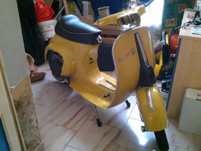

ivano Inviato Dicembre 22, 2011 Autore Inviato Dicembre 22, 2011 Tenterei di restaurare l'esistente. Quello quadrato non è per il tuo modello.Per il perno, pazienza e bagni itnensivi di svitol. Se è rotto, riproducilo. fatto,ho cambiato il perno con uno modificato da me,tutto ok. finalmente ho montato sia la forcella che il nasetto. ma la modanatura,quella cromata non si blocca,si stacca continuamente. poi ho visto che si sta scrostando tutto(era verniciato nero,avevo dato anche l'aggrappante,ma non è servito:testate:),appena sarà al sole si autodistruggerà in pochissimo tempo. molto probabile lo cambierò,ma nuovo nero si trova??? 0 Cita

ruggero Inviato Dicembre 22, 2011 Inviato Dicembre 22, 2011 detto fatto,guarda l'avatar:banana: Tanta roba! Sta prendendo forma! Azz però, fatta col telefonino? Giallo è giallo, ma di cromo non ce n'è lì 0 Cita
ivano Inviato Dicembre 23, 2011 Autore Inviato Dicembre 23, 2011 Tanta roba!Sta prendendo forma! Azz però, fatta col telefonino? Giallo è giallo, ma di cromo non ce n'è lì finalmente prende forma, appena posso faccio una foto con la reflex e la pubblico,non mi fare venire i complessi,il colore è il giallo cromo,con tanto di codice originale:mah: (in effetti dal vivo il colore è diverso,più verso il senape,sarà la luce di casa) appena metto la foto buona fammi sapere che ne pensi del giallo (cromo). 0 Cita

djgonz Inviato Dicembre 23, 2011 Inviato Dicembre 23, 2011 Ivano credo che Ruggero per cromo intendesse cromature 0 Cita

ivano Inviato Dicembre 28, 2011 Autore Inviato Dicembre 28, 2011 finalmente ha preso forma,mancano alcune cose da completare,ma ci siamo finalmente,è stupenda:mrgreen: ecco la foto: 0 Cita
