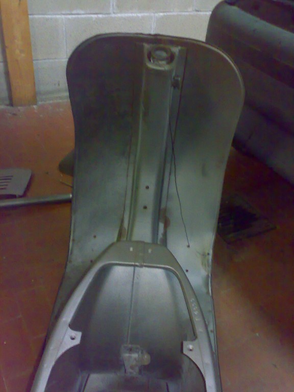

sverniciando la vespa ho trovato un numero,qualcuno sa' dirmi a cosa si riferisce?
dovrebbe essere il numero di telaio.. presente anche lì... oltre che al solito posto

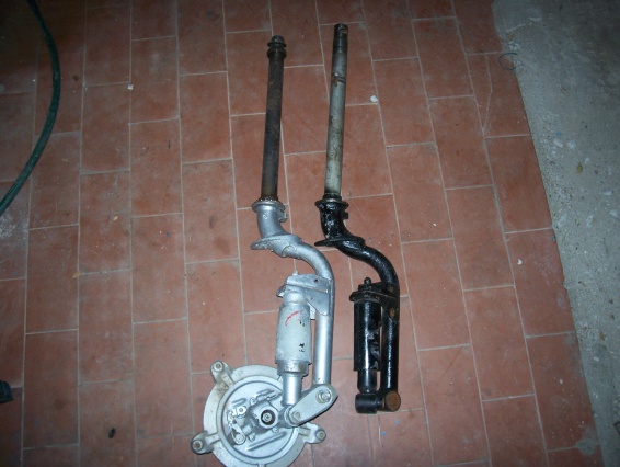

no le forcelle sono diverse
nel senso che è diverso per grandezza e posizione lo svaso all'altezza del nottolino del bloccasterzo
dici?
Rally200 posta una foto di entrambe le forcelle affiancate all'altezza dello svaso per il bloccasterzo... sono curioso.. grazie :ciao:
così dalle foto non si capisce bene... prendi le quote .. se le misure dello svaso coincidono fra le due.. non vedo difficoltà di sorta...
Per quanto riguarda il numero sotto la sella l' avevo notato anche sulla mia.... e lo fatto verniciare..... tanto poi il picio del mio ex carrozziere ha verniciato anche gli altri :rabbia:
Non corrisponde al telaio ho pensato fosse tipo un IGM :boh:
Sono curioso, qualcuno sà cosa indica?
il numeretto sul telaio vicino allo scatolotto portaoggetti
era presente sui telai fino all'anno 1967(telai ancora con logo rettangolare)
la mia 50n del luglio/67 lo ha ancora
Non hanno alcun riferimento ai numeri punzonati per identificare il modello
credo servissero solo come riferimento all'interno della piaggio
poi, dal 67 non sono + stati riportati
per la differenza delle forcelle
appena posso metto due foto di una 50/64 e di una 50r così si vede bene la differenza
anche se, volendo, si può sempre adattare (basta limare un pò lo svaso)
La mia ha logo esagonale e ce l' ha ancora... comunque produzione presumo '67... immatricolata il 09/01/1968

molto probabil. si tratta dei classici fondi di magazzino di mamma piaggio utilizzati fino ad esaurimento
ecco alcune foto delle forcelle dove si vede la differenza
... dimenticavo : sono diverse anche nella grandezza del fermo di sterzata
