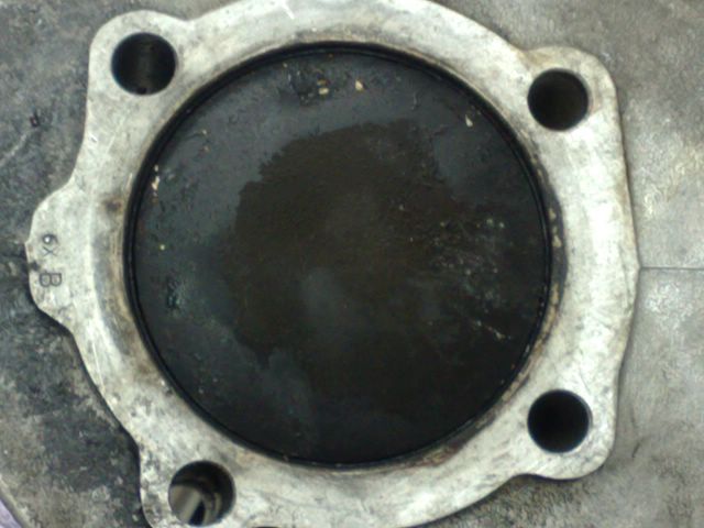

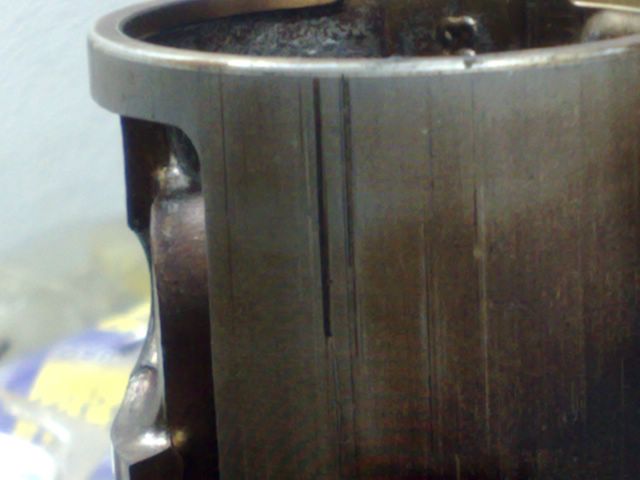

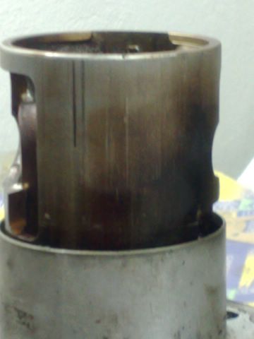

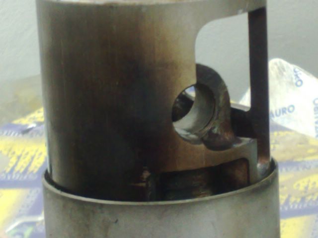

Tanto per fare un pò di accademia: guardate questo pistone e ditemi come lo trovate, che ve ne sembra, in che condizioni è e se ancora può andare.
