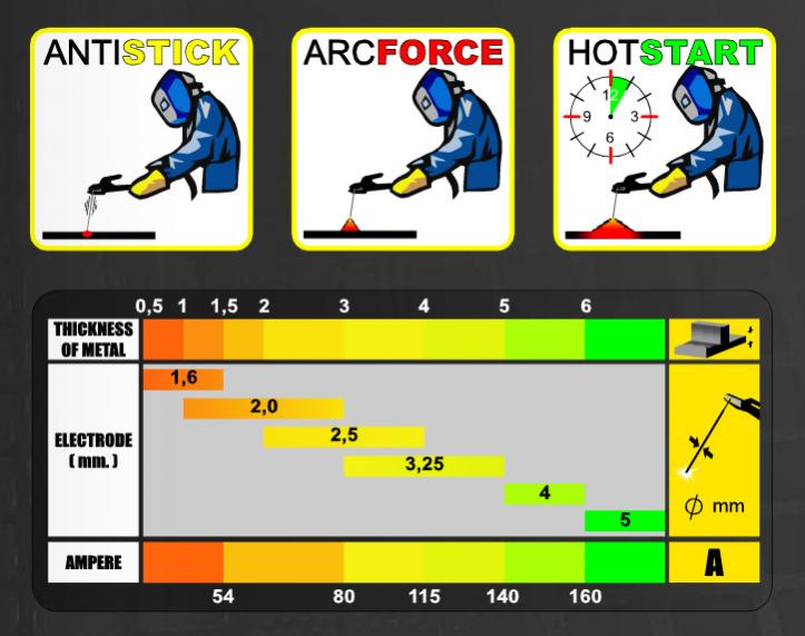

andrea4566 Inviato Marzo 12, 2009 Inviato Marzo 12, 2009 e della saldatura tig che ne dite? da perfetto ignorante ho capito che è una saldatura ad elettrodo "protetto" dal gas. in sostanza è una mig senza filo ma con elettrodo, giusto? Saldatrice Inverter elettr. TIG 100Amp Deca StarMos 130 su eBay.it Utensili elettrici, Bricolage e fai da te, Casa, Arredamento e Bricolage questa mi sembra buona regolazione 5-100A elettrodo da 1.6 a 2...pareri??? 0 Cita
MarcoPau Inviato Marzo 13, 2009 Inviato Marzo 13, 2009 Anche la MIG usa il gas. La TIG dimenticatela, è costosissima e richiede un certo "know how". 0 Cita
Alext5 Inviato Marzo 13, 2009 Inviato Marzo 13, 2009 e della saldatura tig che ne dite? da perfetto ignorante ho capito che è una saldatura ad elettrodo "protetto" dal gas. in sostanza è una mig senza filo ma con elettrodo, giusto? Saldatrice Inverter elettr. TIG 100Amp Deca StarMos 130 su eBay.it Utensili elettrici, Bricolage e fai da te, Casa, Arredamento e Bricolage questa mi sembra buona regolazione 5-100A elettrodo da 1.6 a 2...pareri??? Allora, quella che hai visto su ebay è una comunissima saldatrice a inverter per saldare ad MMA ovvero elettrodo, niente di più. Come tutte le saldatrici inverter MMA possono saldare a tig con un apposito kit. Ovviamente si tratta di un tig "improvvisato", solo DC, (saldi solo ferro) comunque funzionante ma con innesco a striscio cosa che compromette e accorcia la vita e la precisione dell'elettrodo. Inoltre l'apertura e chiusura del flusso di gas è manuale tramite un piccolo rubinetto sulla torcia. Nel tig l'elettrodo, definito anche infusibile, non si consuma durante una saldatura (se non in misure microscopiche) e se serve aggiungere materiale si devono utilizzare delle apposite bacchette di apporto che possono essere di matteriale uguale a quello che stiamo saldando oppure leghe apposite. Nella saldatura TIG su usa come gas di protezione l'argon puro (100%). Se ti compri quella saldatrice ti arriverà a casa una inverter per MMA, cavo di massa e pinza portaelettrodo. Il kit tig non è compreso. Prova a chiedergli per saldare a tig cosa altro ci vuole ed i prezzi....... Inoltre nella descrizione si parla di ANTI-STICKING e ARC FORCE, caratteristiche giuste per saldare ad elettrodo ma inutili per il tig dove fra l'altro l'elettrodo non deve mai toccare il bagno di saldatura, quindi parlare di penetrazione dell'elettrodo è assolutamente fuori luogo. Quando si parla di tig puri si parla di tipologia di innesco HF o lift, si parla di pre gas, post gas e tanti altri parametri che sono ingestibili da un inverter per uso MMA (elettrodo) con un kit tig. 0 Cita
