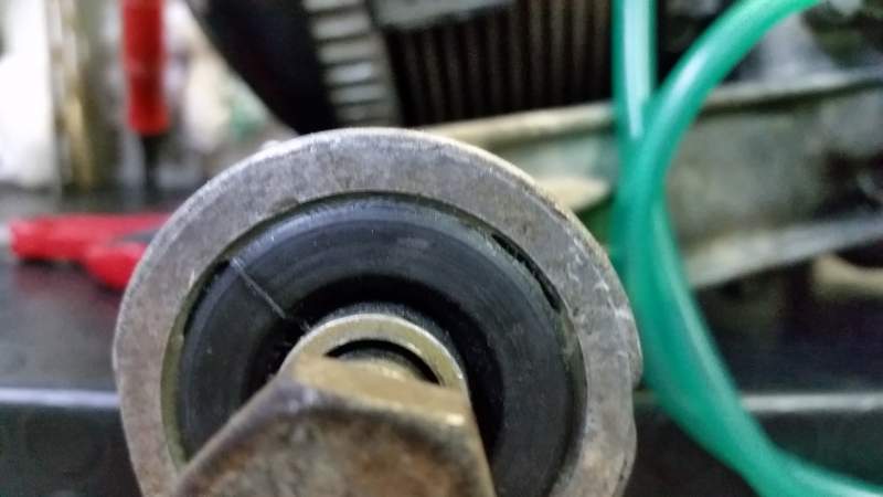

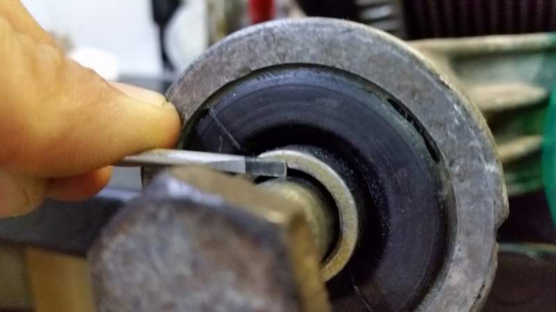

px200dream Inviato 4 ottobre 2016 - 08:17 Share Inviato 4 ottobre 2016 - 08:17 salve ragazzi scusate se mi intrometto nel tuo topic (CLAUS 36) qualcuno sa dirmi il diametro interno dei silentblock per px 200e ? il perno centrale che ho è piu stretto di 1.5mm percio ha questo margine di gioco all'interno....sapete dirmi se è normale oppure deve entrare perfetto in perno... 0 Quote Link al commento Condividi su altri siti More sharing options...
poeta Inviato 4 ottobre 2016 - 22:39 Share Inviato 4 ottobre 2016 - 22:39 salve ragazzi scusate se mi intrometto nel tuo topic (CLAUS 36) qualcuno sa dirmi il diametro interno dei silentblock per px 200e ? il perno centrale che ho è piu stretto di 1.5mm percio ha questo margine di gioco all'interno....sapete dirmi se è normale oppure deve entrare perfetto in perno... IMPOSSIBILE i silent 200 hanno la cannuccia in due parti una per gommino, come queli ET3, la differenza tra diametro interno del tuboi e il perno è praticamente nulla....1,5mm sono una enormità!!!! MA CHE PERNO HAI???? nON è CERTO L'ORIGINALE... FOTO. 0 Quote Link al commento Condividi su altri siti More sharing options...
px200dream Inviato 6 ottobre 2016 - 10:33 Share Inviato 6 ottobre 2016 - 10:33 IMPOSSIBILE i silent 200 hanno la cannuccia in due parti una per gommino, come queli ET3, la differenza tra diametro interno del tuboi e il perno è praticamente nulla....1,5mm sono una enormità!!!! MA CHE PERNO HAI???? nON è CERTO L'ORIGINALE... FOTO. per la foto appena ho possibilità...i silent sono olimpia e avevano scritto nel pacco p220e credo stessa cosa per px. il perno entra preciso nel telaio ma nel s.b. ci nuota... 0 Quote Link al commento Condividi su altri siti More sharing options...
px200dream Inviato 6 ottobre 2016 - 20:02 Share Inviato 6 ottobre 2016 - 20:02 i cacciavite è di 2 mm per intenderci il gioco che ha il perno 0 Quote Link al commento Condividi su altri siti More sharing options...
gigler Inviato 7 ottobre 2016 - 04:44 Share Inviato 7 ottobre 2016 - 04:44 Ciao, mi è capitato su una VBB, ma ormai li avevo montati. Deve esserci qualche produttore che sfalza la misura interna della sede perno. Ad ogni buon conto , ... la Vespa non se ne è nemmeno accorta, per ora. 0 Quote Link al commento Condividi su altri siti More sharing options...
