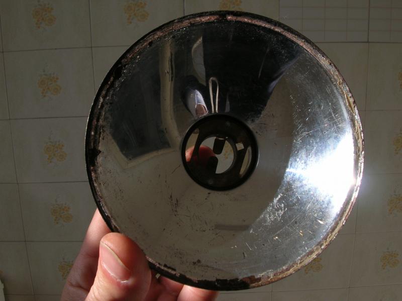

sto continuando ad impazzire con i pezzi di ricambio per la mia vb1 e vorrei sapere qual è il portalampada giusto del faro anteriore.
quello montato sulla mia vb1 del 58 è la prima foto.
Ho visto però, anche in questo forum, nella prima pagina (che cito nelle foto), che ci sono altri 2 portalampada simili e quindi mi sorge un dubbio... era in plastica o in metallo? ha i ganci in verticale o in orizzontale?....
chi mi aiuta??
Grazie :ciao:

Il terzo della foto è sicuramente giusto
:vespone:
Confermo signorhood. Smontando la mia VB1T ho trovato il portalampada come il tuo nella prima foto.
Dovrebbe essere in bachelite.
Sostituendo la parabola con una nuova comperata da un noto ricambista, mi sono trovato il problema che l'attacco delle alette era verticale come nella tua seconda foto.
Il consiglio è di ricormare la tua parabola originale.
Grazie!
ho capito che nel dubbio mi tengo il portalampada che ho....
dovrò però cambiare la parabola, vetro e ghiera (c'è una foto del mio faro acceso in qualche post nelle pagine precedenti) perché quella che hanno messo è a due fori e quindi se trovo i ganci verticali spero basti ruotare la parabola ed il gioco è fatto giusto??
ciao:ciao:
Non è esatto.
Ogni parabola ha un suo modo di montare il portalampade affinchè il fascio di luce generato dalla parabola sia convogliato al punto giusto.
La cosa importantissima da vedere è che una volta montato il portalampade, la parte illuminata della parabola con la mezzaluce accesa sia la parte superiore della parabola, in modo che il fascio di luce sia orientato verso il basso. Solo così si avrà la corretta illuminazione del faro che non abbaglierà chi viaggia in senso contrario al nostro.
Quindi, devi prestare attenzione a come viene posizionata la lampada nella parabola.
Se noti, nella lapada ci sono due filamenti. Quello montato dentro uno scodellino è il filamento della mezzaluce e lo scodellino deve risultare rivolto verso l'alto, una volta che la lampada è montata nel portalampade.
Se non è in quella posizione è sbagliato.
Concludendo:
se ruotando la parabola, con il portalapade montato, lo scodellino della lampada è rivolto verso l'alto, va bene, altrimenti no. Tieni presente che il portalampada ha una posizione obbligatoria di montaggio nella parabola.
Come dice Senatore, il portalampada deve essere montato nel modo in cui l hai smontato. Ti tocca lavorare la nuova parabola facendo gli scassi orizzontali per le alette e lo scasso in basso per il pernetto sul portalampada.
Ti conviene, se la parabola originale non è ammaccata, ricromarla.
Non ho foto del lavoro da fare sulla parabola nuova, se no le postavo.
Purtroppo, come dicevo, il faro (parabola, vetro e ghiera) non sono originali o almeno non sono marcati siem e la parabola ha 2 fori il secondo chiuso con nastro cromato...
quindi a questo punto, visto che il portalampada è giusto, cercherò parabola, vetro e ghiera per questo modello
la visierina già l'ho trovata....
Grazie per i preziosi consigli anche a Senatore
La parabola delle VB1 è compatibile con quelle di VS. La differenza sta proprio nell'attacco che sulla VB1 ha le alette a lato, sulle VS le ha in alto e in basso.
Se trovi la parabola e il vetro separati li puoi combinare ruotando la parabola come con i fermi ai lati. Essendo con unico foro centrale non ti da nessun problema.
Il vetro delle VB1 è pre nuovo codice della strada e non ha il disegno asimmetrico obbligatorio dopo tale data.
E' uguale a quelli dei VS. Ma non a quello dei VBB anche se di stesso diametro.
Insomma se trovi un faro completo di VS devi disassemblarlo e riposizionare la parabola con le alette ai lati ma risolvi.

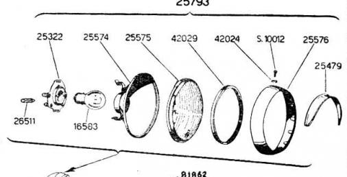

Togliti il dubbio e confrontalo con gli spaccati VB1:-)
Ciao nello spaccato sembra in metallo.... e con gli agganci in verticale:testate:

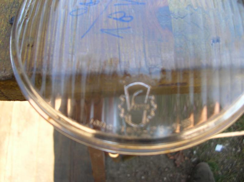

per quanto riguarda il vetro posto due foto mi sapreste dire qual è quello giusto?? il primo o il secondo??
Grazie buona serata :ciao:

ecco cosa ho trovato completo di ghiera originale SIEM da ricromare ma in ottimo stato
vi chiedo a questo punto un consiglio sulla parabola....
la lascio così o meglio ricromare? e se si, bisogna fare un procedimento diverso dalla cromatura normale per metalli??
aspetto consigli
grazie in anticipo
Io la porterei a cromare. In realtà sulle parabole non si faceva la cromatura ma l'allumatura, ma è difficile trovare qualcuno che la faccia. Io ho risolto con la cromatura.
