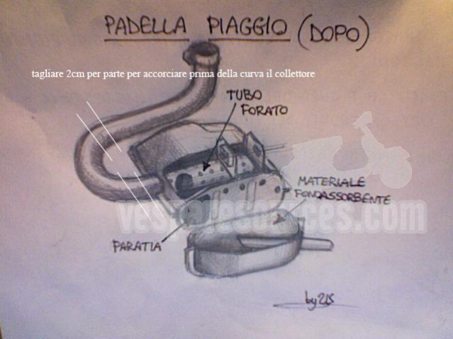

giusep46 Inviato Settembre 13, 2011 Inviato Settembre 13, 2011 in effetti non sarebbe una brutta idea!! appena supero l'esame di diritto costituzionale lo smonto e visto che ci sono me lo lucido per bene:Lol_5:....per tamponare potrei soffiare il getto del min e vediamo come vanno le cose....ma di sicura una bella pulita generale gliela dò in seguito!!!! ma tu hai già provato la modifica al padellino?? 0 Cita
Killer4x4 Inviato Settembre 13, 2011 Inviato Settembre 13, 2011 Si, non sono sicuro che sia esattamente la stessa comunque ho aperto un padellino ed ho trovato già una finestra nella paratìa interna ed una nel tubo forato. Erano molto grezze, le ho ripulite un pò ed ho risaldato il tutto. A parte il suono più corposo però non mi ha dato alcun miglioramento. 0 Cita

Case93 Inviato Maggio 3, 2012 Inviato Maggio 3, 2012 La padella puoi farla con il metodo di 2IS,ho un disegno che salvai tempo fa...te lo posto. 0 Cita

giannimini Inviato Agosto 21, 2012 Inviato Agosto 21, 2012 Su una sito qualcuno ha fatto la modifica? Io vorrei rimuoverr completamente il tubo principale forato, e lasciare tutto per com'è dite che faccia troppo casino? Oppure si potrebbe rimuovere il tubo principale forato e mettere altre 2 paratie che facciano da simil cono e vadano fino in fondo in manierA divergente.. Dite che funzioni? 0 Cita
