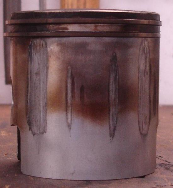

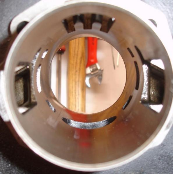

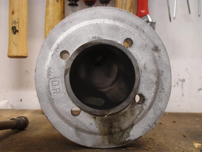

barilogen Inviato Ottobre 25, 2012 Inviato Ottobre 25, 2012 Ciao ragazzi Posso chiedere un vostro aiuto? Ho montato il GT DR da ormai 5 mesi con il 20 e marmitta originale,108 BE3 e anticipo su IT. Bene:tutto quanto è andato bene fino al ritorno da un raduno quando ho sentino una Striccatina. Non ho avuto il tempo di smontare il cilindro per cui l'ho usato cosi com'era visto che la compressione c'è. Bene al minimo fa dei cioocchi incredibili a freddo poi,scaldandosi,i rumori diminuiscono ma rimane un ticchettio fastidioso. Vorrei chiedervi, anche osservando le foto dallo scarico,dove possono venire quei rumori strani che,in un primo momento pensavo fossero dal padellino che ho modificato,ho pensato magari si è dissaldato qualcosa internamente,ma poi messo il padellino originale non è cambiato un gran chè. Grazie in anticipo per il vostro aiuto. Saluti Mauro Eccomi qua di nuovo. Finalmente ho trovato il tempo per smontare il pistone dallavespa per capire la provenienza del tintennio che ha ai bassi regimi che èapparso dopo la grippatina del giugno scorso. Ho controllato la gabbietta superiore della biella ma non misembra abbia tanto gioco,in compenso però il pistone è rigato parecchio voi chene pensate? Che sia lo scampanamento dovuto al gioco che sicuramente è aumentatodopo la grippatina o ? Vi mando alcune foto in modo che possiate vedere lo stato dell'arte. Grazie ciao 0 Cita
dfteam Inviato Ottobre 26, 2012 Inviato Ottobre 26, 2012 Secondo me trafilava aria dalla testa. Il tintinnìo magari è dovuto alla maggiore tolleranza post-grippata 0 Cita
Uno Inviato Ottobre 26, 2012 Inviato Ottobre 26, 2012 grippata da surriscaldamento o poco olio... vedi i segni su ogni lato del pistone? fasve nuove una carteggiata la cilindro ( NON al pistone) e via.. 0 Cita
barilogen Inviato Ottobre 26, 2012 Inviato Ottobre 26, 2012 Grazie ragazzi A dire il vero non ho capito perchè è grippato essendo la carburazione tendente al grasso.Può darsi che sia stato un pelo scarso di olio nel fare la miscela e questo,in una tirata con molto caldo,possa aver contribuito alla grippatina. Comunque anche dopo la grippata ci ha fatto circa 1500 Km e la vespa andava bene se non quel tintinnio fastidioso ai bassi regimi che mi hanno portato allo smontaggio. Perchè Uno dici solo di dare un colpo con la carta fine solo al cilindro?Hai paura che se faccio la stessa cosa in verticale con il pistone scampani ancora di più? Un'altra domanda:Volevo provare una gabbia di rulli per lo spinotto con le tre tacche per diminuire il gioco cosa ne pensate? Saluti Mauro 0 Cita
Uno Inviato Ottobre 26, 2012 Inviato Ottobre 26, 2012 grasso come? getto ed emulsionatore? Il cilindro con la carta lo consumi poco.. elimini soprattutto sporco e residui d'alluminio se carteggi il pistone ne levi mezzo poi altro che scampanellio Per lo spinotto dipende.. la gabbia deve essere della giusta tolleranza.. ci sta che con tre tacche sia stretta epoi so dolori.. 0 Cita
Uno Inviato Ottobre 26, 2012 Inviato Ottobre 26, 2012 uhm saresti giusto.. quasi grasso... ma mica il cilindro era stato rettificato? potrebbero aver cannato la tolleranza. conta che il DR anche da nuovo scampana molto... se il tuo non scampanava ci sta fosse stretto 0 Cita
barilogen Inviato Ottobre 26, 2012 Inviato Ottobre 26, 2012 Ciao Uno Avevo montato il gruppo DR nuovo. Ho misurato oggi il cilibdro che è di 63,05 mm mentre il pistone varia da 62.7 a 62.75 mm. Il gioco c'è e si sente quando è in moto, soprattutto da freddo, scampana bene motivo per cui non so che dire. Pensavo di dare una pulita al pistone e cilindro dalle eventuali incrostazioni,provare un gabbietta più stretta per vedere se sparisce il tintinnio. Potrebbe essere anche un eccessivo gioco del pistone ma fino a quando non provo non lo so. Una domanda:ho notato durante lo smontaggio che le viti della scatola carburatore e del carburatore stesso non erano molto serrate.Tra l'altro,quando grippai,feci un controllo appunto per vedere se entrava aria da qualche parte ed anche all'ora non erano molto strette.Secondo te posso metterci un frena filetti leggero sull vite svasata e sulle due viti del carburatore? Grazie ciao 0 Cita
Uno Inviato Ottobre 26, 2012 Inviato Ottobre 26, 2012 partiamo dal presupposto che il DR anche se nuovo scampanella tanto.. ha molto gioco. Dopo una scaldata logicamente aumenta... ma è ben diverso dal tintinnio dovuto alla biella. di solito la biella fa un rumore tipo cicala Cmq anche se tintinna va benissimo.. vai tranquillo una curiosità .. hai grippato a pieno gas o quando hai chiuso l'acceleratore? Non mettere frenafiletti.. semmai pasta rossa sotto il carburatore 0 Cita
enricopiozzo Inviato Ottobre 26, 2012 Inviato Ottobre 26, 2012 (modificato) ma sei sicuro delle misure????????? avresti 3/10 di tolleranza !!!!!! altro che scampanere... considera che il 200cc originale che ha un alesaggio maggiore rispetto al 177DR ne ha circa 2/10 ! io ho rettificato il mio DR portandolo a 63,4 di alesaggio per poi montarlo su un albero C.60, misurando il pistone maggiorato (ASSO originale DR) che mi è arrivato in modo da verificare le tolleranze, ho notato che il "gioco" era di 1/10, pensando fosse troppo poco ho telefonato alla TopPerformance e dall'ufficio tecnico mi han rassicurato dicendomi di rettificare della misura indicata sul pistone (la tolleranza sta tutta nel pistone) quindi il gioco era quello 1/10 (!!!!) il mio non scampana affatto e rumori non ne fa, in rodaggio ha tirato due tre volte a grippare ma suppongo perchè ero molto molto magro, ora che ho adeguato il getto di scherzi non ne ha più fatti, proprio domenica ho fatto un centinaio di km in due ad andatura allegrotta e si è comportato benissimo. sta cosa delle tolleranze è importante ed è da verificare, io credevo che i miei 10/100 fossero pochi ma secondo me i tuoi 30/100 sono davvero troppi... ho sentito gente che il polini dice lo fa ad 8/100, dalle ricerche che avevo fatto era saltato fuori che 10/100 su un 177 è una tolleranza correta ... nel tuo caso, la canna da 63,05 ci sta, il pistone originale è marchiato 63 e considerato un po di consumo dovuto all'uso magari 5/100 li hai persi (consideriamo anche eventuali errori nella misura, con cosa hai misurato? col micrometro?), ma i 62,7 del pistone sei sicuro siano corretti? non è che hai cannato a misurare? Modificato Ottobre 26, 2012 da enricopiozzo 0 Cita
Uno Inviato Ottobre 26, 2012 Inviato Ottobre 26, 2012 avrà misurato col calibro... spesso si fa casino. Poi vamisurato per pendicolarmente allo spinotto poco sotto.. cmq il DR da nuovo ha ben più di 10/100 sennò non sarebbe così affidabile siamo quasi a 20 0 Cita
enricopiozzo Inviato Ottobre 26, 2012 Inviato Ottobre 26, 2012 sei sicuro??? io il mio l'ho misurato col micrometro nei punti indicati sul manuale di officina, il pistone maggiorato era ASSO WERKE originale DR per canna da 63,4 e la tolleranza era appena di 10/100. tu hai misurato un GT nuovo di fabbrica? mi confermi con certezza la tolleranza di 20/100? (saremmo su una misura circa pari al 200cc originale) 0 Cita
barilogen Inviato Ottobre 26, 2012 Inviato Ottobre 26, 2012 (modificato) Le misure le ho fatte con il calibro Mituthoio digitale e non sbaglia.Ho fatto le misure in diversi punti dandomi appunto il valore minimo di 62.7.Poi ho visto anche un 62.8 questo significa che il pistone è ovalizzato e comunque sia,considerando che il cilindro è 63.05, il gioco minimo sono 25/100 ciè 2,5 decimi. In effetti scampana e scampana un bel po però cosa posso farci?Niente direi se non acquistare un pistone da 63.4,che in verità sarà 63.2, e fare una rettifica sul cilindro. Però ripeto la vespa a parte questo tintinnio fastidioso e lo scampanamento,sprattutto a freddo, andava bene.Lo scopo dello smontaggio è stato appunto per vedere le condizioni del gruppo termico dopo la grippata e,soprattutto,capire sto benedetto tintinnio da dove viene. Per le viti proverò a metterci un po di silicone per vedere se stanno ferme. Saluti e grazie Mauro Modificato Ottobre 26, 2012 da barilogen 0 Cita
enricopiozzo Inviato Ottobre 26, 2012 Inviato Ottobre 26, 2012 (modificato) bè, che lo scampanare avviene soprattuto a freddo probabilmente è dovuto alla tolleranza che a freddo è certamente maggiore. mi sai che hai sbagliato a scrivere un po di cose: il cilindro sarà 63,05 (non 60,05) e il pistone 62,8 (non 63,8 ma errori di battitura a parte, se acquisti un pistone per la canna da 63,4 non credo che sarà da 63,2 perchè come ti ho già detto, quello acquistato da me aveva 10/100 di tolleranza quindi era un 63,3 (micrometro mituthoio, misura effettuata nel punto indicato sul manuale di officina piaggio). considera che se ti fidi e non vuoi l'originale ASSO, esistono i GOL che hanno misure ogni 10/100 e non ogni 20/100 come gli ASSO (trovi quindi la prima maggiorazione a 63,2mm). Sui GOL ho sentito parlarne male, io ne ho messo uno sulla mia VNB originale e va benissimo ma sul DR C.60 non mi son fidato ed ho preferito comperare un ASSO anche se purtroppo, la rettifica mi ha portato via parecchio materiale sano per passare da 63mm a 63,4mm (una rettifica a 63,2mm sarebbe bastata e avanzata). secondo voi avere un gioco di 10/100 mi può portare delle grane? Modificato Ottobre 26, 2012 da enricopiozzo 0 Cita
barilogen Inviato Ottobre 26, 2012 Inviato Ottobre 26, 2012 Grazie Enrico per la precisaione.Ho già provveduto a modificare il testo. Parlando con quelli della DR mi hanno confermato che il gioco da nuovo è di circa 20/100 e quindi il mio risulterebbe un pò largo.Chiaro però che ho fatto le misure su di un pistone grippato quindi va da se che le misure potrebbero essere leggermente inferiori. Il Goal non mi piace.l'Asso è leggermente meglio. Per quanto riguarda la tua domanda non sono in grado di risponderti 0 Cita
Uno Inviato Ottobre 26, 2012 Inviato Ottobre 26, 2012 grane no..ma di sicuro hai meno margine di errore di un 20/100... insomma gripperai più facilmente.. ma ce ne vuole 0 Cita
PISTONE GRIPPATO Inviato Ottobre 26, 2012 Inviato Ottobre 26, 2012 grane no..ma di sicuro hai meno margine di errore di un 20/100...insomma gripperai più facilmente.. ma ce ne vuole SE calcoli che il Polini ha 8-9 centesimi e se ben rodato e carburato raramente grippa..col DR a 20 centesimi sono veramente tanti. 0 Cita
