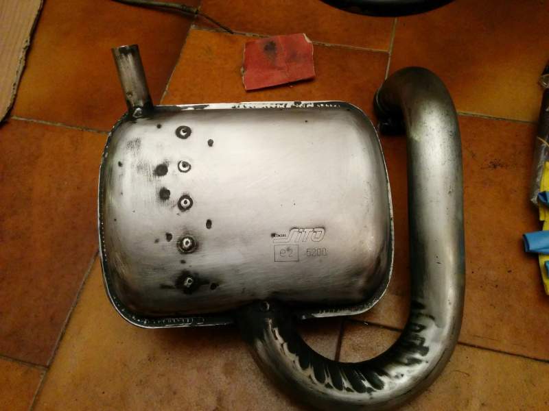

Ndea46 Inviato Marzo 22, 2015 Inviato Marzo 22, 2015 (modificato) Appena ho un secondo controllo! Grazie In seguito al montaggio del dr dovrò cambiare alcune cose immagino. Per completezza di informazione monto una padella sito,allego la foto (nella foto è stata grattata per riverniciarla). Dopo aver montato il dr,che modifiche devo apportare a: - getti carburatore (userò gli stessi prima e dopo il rodaggio o dovrò cambiarli?) - candela - altro che vi viene in mente Grazie in anticipo Modificato Marzo 22, 2015 da Ndea46 0 Cita
marco873 Inviato Marzo 22, 2015 Inviato Marzo 22, 2015 Allora per quanto riguarda il dr smussa le fasce stondandole e anche i travasi , è una cosa vitale in certi aspetti .Per quanto riguarda la carburazione monta un getto del max del 108 , che quasi sicuramente sarà grasso ma è buona cosa per il rodaggio, in seguito alla fine del rodaggio potresti bucare il filtro aria dietro nello spazio a forma di cuore con un foro di 5mm in corrispondenza del getto del max e 3 mm del minimo , ma questo è da valutare in seguito o solo se veramente la vespa da problemi a prendere giri e strattona. Sempre per la colonna del massimo ci vuole un emulsionatore BE3 CON FRENO ARIA 160.per il getto del minimo devi mettere un 48/160 o 50/160.la vite posteriore che agisce sulla carburazione del regime medio-basso la devi svitare da tutta avvitata 2,5 giri , a regola se hai un px 125 la dovresti avere a 1giro e 3/4 approssimativamente, cmq te la riavviti tutta e sviti all'incirca dai 2 ai 2,5 giri naturalmente provando la vespa e sentendo come va in rilascio (non ci devono essere scoppiettii senno sei magro) , deve ritornare al minimo in modo fludo-regolare. 0 Cita

Ndea46 Inviato Marzo 22, 2015 Inviato Marzo 22, 2015 Semplicemente perfetto,mi segno tutto. Grazie mille Marco! 0 Cita
