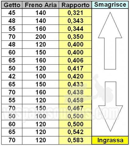

pulun Inviato 16 ottobre 2017 - 22:04 Share Inviato 16 ottobre 2017 - 22:04 1 ora fa, paletti dice: Ciao,sei magro di minimo. Non so mica se è così magro sul SI22... guarda un po' la tabella allegata... 0 Quote Link al commento Condividi su altri siti More sharing options...
