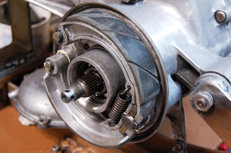

Calabrone Inviato 12 aprile 2006 - 15:38 Share Inviato 12 aprile 2006 - 15:38 Un trucchetto che funziona,basta risegare con il seghetto come da foto fino quasi a sotto e importante arrotondare tutti gli spigoli vivi intorno al ferodo e anche nei tagli .Il tempo che si assestano poi mi direte.Questo post vale x chi come me non lo sapeva. Alla prossima Emanuele 0 Quote Link al commento Condividi su altri siti More sharing options...

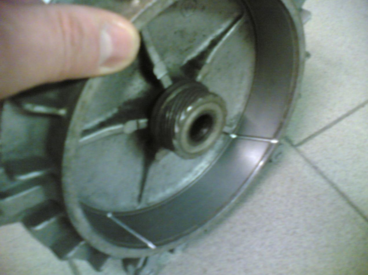

Tazio Inviato 19 agosto 2006 - 22:42 Share Inviato 19 agosto 2006 - 22:42 Io ho pensato la stessa cosa ma ho ragionato al contrario,il lavoro l'ho fatto realizzare da un officina specializzata in elaborazioni di impianti frenanti per vetture sportive e da competizione. La frenata è migliorata decisamente anche perchè ho provveduto a fare rivestire le vecchie ganasce con un materiale più morbido dell'originale. Gli intagli puliscono sempre la superficie delle ganasce e l'inclinazione favorisce l'espulsione dei residui di polvere. Ovviamente la durata sarà inferiore,a fine stagione vi dirò quanti km ho fatto con 2 vespe,una ET3 e una P200E elaborata. Allego foto,ciao a tutti. 0 Quote Link al commento Condividi su altri siti More sharing options...

Tazio Inviato 22 agosto 2006 - 22:48 Share Inviato 22 agosto 2006 - 22:48 Ciao,gli intagli ora sono 4 ma faremo preparare tamburi con 3 intagli perchè a bassissima velocità quando 2 intagli sono contemporaneamente sulle ganasce la frenata è un pò ruvida,la larghezza ora è 2 mm. li faremo 1.5 mm. la profondità è 1,5 mm. l'inclinazione ora non la posso misurare perchè ho ancora i tamburi montati comunque è stata scelta dall'officina che ha realizzato la modifica in base a loro parametri.Non avevano mai fatto modifiche a tamburi Vespa che sono molto più piccoli e ruotano a velocità minori di quelle di un automobile quindi questo è un esperimento. Ulteriori ragguagli e misure ve li darò con piacere appena avremo fatto almeno 2000/2500 km e monteremo i tamburi modificati che faremo realizzare inizialmente però solo per la ET3 che è risultata più sensibile. 0 Quote Link al commento Condividi su altri siti More sharing options...

vespazza Inviato 6 ottobre 2006 - 18:52 Share Inviato 6 ottobre 2006 - 18:52 Mi chiedevo ma intagliare il tamburo non è che si va a indebolirlo specialmente se lo hai già rettificato? e con le vespe con ruote da 8 visto che hanno il tamburo non tanto consistente? 0 Quote Link al commento Condividi su altri siti More sharing options...
Utenti Registrati areoib Inviato 6 ottobre 2006 - 19:30 STAFF Utenti Registrati Share Inviato 6 ottobre 2006 - 19:30 Mi chiedevo ma intagliare il tamburo non è che si va a indebolirlo specialmente se lo hai già rettificato? e con le vespe con ruote da 8 visto che hanno il tamburo non tanto consistente? intagliare il tamburo non è la soluzione ideale... ...considerando che il tamburo è fatto di un materiale duro in movimento.. se questo si blocca (magari perchè nel tempo ha rovinato le ganasce) .... sono guai... la soluzione di Calabrone è, secondo me, più sicura... 0 Quote Link al commento Condividi su altri siti More sharing options...
Utenti Registrati Marben Inviato 6 ottobre 2006 - 21:05 STAFF Utenti Registrati Share Inviato 6 ottobre 2006 - 21:05 Ad indebolirlo ce ne vuole, gli intagli coinvolgono solo l'anello di ghisa e non la fusione d'alluminio. Al di là di questo ho la sensazione che una modifica del genere potrebbe agevolare il bloccaggio della ruota; e comunque dovrebbe essere più efficace la soluzione di Emanuele, basandosi sull'eliminazione degli spigoli vivi dei ceppi e sulla possibilità di far sfogare le polveri residue... 0 Quote Link al commento Condividi su altri siti More sharing options...
Vesponauta Inviato 6 ottobre 2006 - 22:32 MODERATOR Share Inviato 6 ottobre 2006 - 22:32 Mi chiedevo ma intagliare il tamburo non è che si va a indebolirlo specialmente se lo hai già rettificato? Secondo me contribuisce alla sua ovalizzazione (IMHO). 0 Quote Link al commento Condividi su altri siti More sharing options...
vespazza Inviato 7 ottobre 2006 - 06:55 Share Inviato 7 ottobre 2006 - 06:55 I tamburi delle auto sono in acciaio e di spessore più consistente di conseguenza non risentono delle piccole incisioni che si va a fare.Il tamburo della vespa non penso che ha un spessore elevato, come già detto magari anche rettificato se si incide e poi vai a sollecitarli facendo molta discesa non vorrei che surriscaldandosi o si ovalizzano o dove si sono fatte le incisioni si spacchi.Secondo il mio parere si può fare facendo attenzione al spessore dell'anello in ghisa,però il sistema più sicuro e quello che ci ha mostrato calabrone,a me consigliato da un meccanico della mia zona tempo fa. 0 Quote Link al commento Condividi su altri siti More sharing options...
Vesponauta Inviato 7 ottobre 2006 - 07:41 MODERATOR Share Inviato 7 ottobre 2006 - 07:41 Al di là di questo ho la sensazione che una modifica del genere potrebbe agevolare il bloccaggio della ruota al di là del fatto che il materiale d'attrito ha una sorta di elasticità, che potrebbe quindi scaricarsi sui solchi (spero di farmi capire) migliorando la frenata.Cosa che, ovviamente, non ha la ghisa del tamburo. 0 Quote Link al commento Condividi su altri siti More sharing options...
vespazza Inviato 15 ottobre 2006 - 11:22 Share Inviato 15 ottobre 2006 - 11:22 Ho provato con 4 intagli sulle ganasce posteriori, devo dire che si sente la differenza. 0 Quote Link al commento Condividi su altri siti More sharing options...
Tormento Inviato 19 dicembre 2006 - 09:08 Share Inviato 19 dicembre 2006 - 09:08 io ne ho fatti 3, e confermo la bontà della mod. grazie per la dritta 0 Quote Link al commento Condividi su altri siti More sharing options...
braverunner Inviato 23 dicembre 2006 - 10:38 Share Inviato 23 dicembre 2006 - 10:38 ciao ragazzi,in effetti è vero.Il fatto che gli intagli a 45° con tutte le smussature io lo pratico dal '79 sulle mie moto,e adesso che mi sono preso una t5 ,difatti chiedevo giorni fa come si smontasse il tamburo,l'ho fatto sul posteriore e vi assicuro una frenata piu' omogenea,a patto di sostituire le ganasce un po' prima e di spolverarle con aria compressa ogni tanto(io per scaricarmi i nervi faccio manutenzione e vado in moto anche se sono cardiopatico da due anni e con gli anticoagulanti rischio di morire dissanguato se dovessi farmi male,ma le moto per me sono la miglior medicina per questa vita di m..)scusate il dilungarmi,in effetti sconsiglierei i tagli sul tamburo perchè diversi come fattura da quelli delle auto,un saluto. 0 Quote Link al commento Condividi su altri siti More sharing options...
Andrea78153 Inviato 23 dicembre 2006 - 16:15 Share Inviato 23 dicembre 2006 - 16:15 Ciao, a tutti! Anche io sono del parere che gli intagli sulle ganasce siano la soluzione migliore, non solo per salvaguardare i tamburi ma anche per salvaguardare il portafogli. A mio parere comunque consiglio per chi ha una small sopratutto una 50 di fare addirittura solo 2 intagli sulle ganasce, sopratutto su quelle posteriori; a me è successo che con troppi intagli la vespa inchiodasse ogni volta che sfioravo il freno. A conclusione comunque anche io consiglio a tutti di seguire quanto suggerito da calabrone, i risultati saranno ottimi! SALUTI E BUONE FESTE A TUTTI!!!!!!! 0 Quote Link al commento Condividi su altri siti More sharing options...
