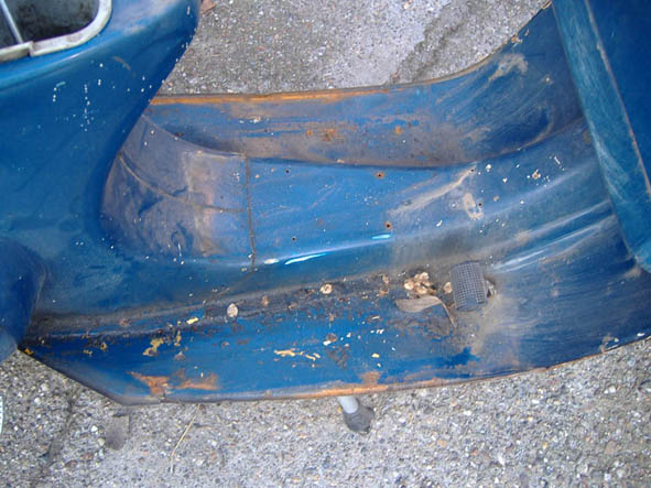

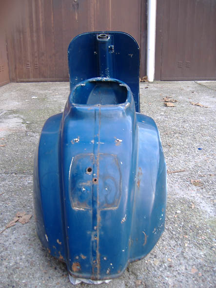

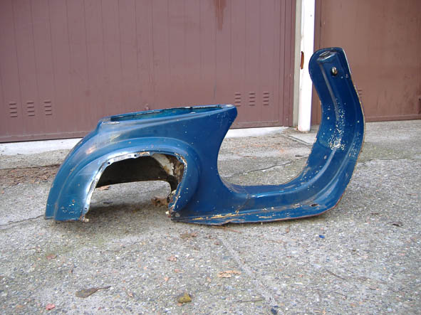

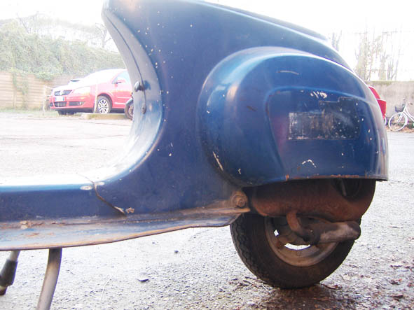

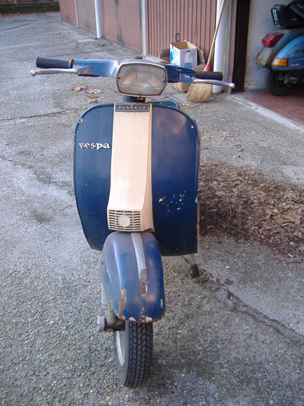

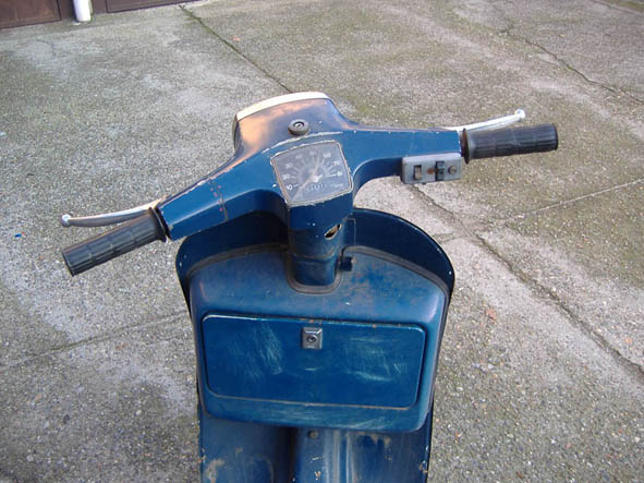

morgana_strass Inviato Dicembre 27, 2008 Inviato Dicembre 27, 2008 CIAO Dopo aver finito la PK 50 XL, ho deciso di mettermi in moto per un vero restauro, una cosa a regola d'arte, per quello mi serve tutto il vostro aiuto:azz: Questa è la vespa che ho iiziato a smontare, si presenta come in queste foto allegate, ora come adesso è completamente smontata, buttato l'impianto elettrico, il parafango, e qualcos'altro:mah: Alcune viti e dadi erano talmente corrosi che dopo essere stati a mollo nello svitol, senza nessun risultato ho preso il flessibile e ZAC tolto il dente, tolto il dolore, tipo la vite del parafango o la vite maledetta che sta sotto il freno posteriore, quella senza testa, la singola per direDomani vedrò di lavare il motore, in un autolavaggio con la lancia, è talmente sporco che manco si vedono le viti. 1° info: Dove posso trovare una sorta di "servizio fotografico" per vedere esattamente che viti servono, la posizione, i modelli ecc di una V5B3T? 2° info: Dovo comprare parecchie cose (purtroppo) dove le prendo? Mi consigliate un negozio anche online con costi competitivi, affidabile, serio... 3°info: sabbiatura/verniciatura/saldatura 0 Cita
Gabriele82 Inviato Dicembre 27, 2008 Inviato Dicembre 27, 2008 non sembra messa peggio della mia luisa..ma sta poveretta è stata riverniciata? comew mai la pedana sotto è grigia? hai già fatto el foto della vespa smontata? un consiglio? aspetta a buttare le cose.. il parafango ad esempio.. 0 Cita
morgana_strass Inviato Dicembre 27, 2008 Autore Inviato Dicembre 27, 2008 Sto finendo di scrivere, sei troppo veloce:mrgreen:. Allora sotto il blu c'è un bianco, e il parafango era già stato più volte saldato anche malamente direi, infatti mentre svitavo le viti sopra si è proprio spezzato un pezzo, una sorta di rondella, che era anche tutta bruciacchiata dalla saldatura, tipo sbavata, non so come dice, e anche l'altra vita era così Anzi se vi interessa qualcosa, ditemi tipo: portaoggetti marmitta polini espanzione serbatoio con 3 "buchi" in cambio con serbatoio con conchetta 0 Cita
Gabriele82 Inviato Dicembre 27, 2008 Inviato Dicembre 27, 2008 a quest'ora essere troppo veloci è tutto un dire.. dunque..beh anche il mio era brutto e rotto ma ho preferito metterlo a posto, dicono che i nuovi siano peggio dei vecchi..e fatti male. per i ricambi io ho preso alcune cose su scooterhel, s.i.p. per intenderci, altre dal ricambista sotto casa che anche se alle volte è più caro alla fine fa sempre comodo e bene o male le cose te le cambia.. pascoli è caro a sangue e tonazzo non ho sentito commenti super, poi senti anche dagli altri. per le specifiche nel forum c' un bel post con tutte le specifiche serie per serie della special 0 Cita

morgana_strass Inviato Dicembre 27, 2008 Autore Inviato Dicembre 27, 2008 Rileggevo proprio il tuo 3rd, molto interessante. Si, ma non è solo per le viti, ma tante piccole cose che quando sei lì in box non ti ricordo, o hai dubbi. Domani vedrai che scolapasta c'è dietro, saranno almeno 10 buchi sotto la targa e 4 dove c'è la targhetta e molti altri, non so come mai ne han fatti così tanti 0 Cita

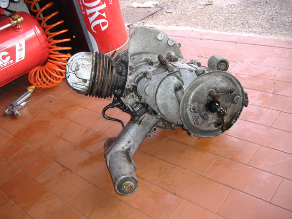

morgana_strass Inviato Dicembre 27, 2008 Autore Inviato Dicembre 27, 2008 Aggiornamento: Smotaggio totale Veloce pulizia del motore Mentre ero in box pensavo a ciò che leggo qui nel forum ed ho deciso che per ora mi dedicherò alla totale revisione del motore, vedendo intanto di recuperare pezzi per quando inizierà il bel tempo per la colorazione e assestamento del telaio Quindi ora devo recuperare estrattore per volano e frizione più paraoli e guarnizioni varie e qualcos'altro. Vi ho fatto un pò di foto, così vedete quanti buchi ha sto telaio P.S. accetto consigli su tutto:mrgreen: 0 Cita
Gabriele82 Inviato Dicembre 28, 2008 Inviato Dicembre 28, 2008 caspita quanti bei buchetti..dovrai chiuderli..non ricordo se il mio carrozzaio li chiude con dei punti di saldatura... comunque dietro i due per la scritta ok, due mi sembra per il fanale e sotto mi sembra tre. Buon lavoro!!! 0 Cita

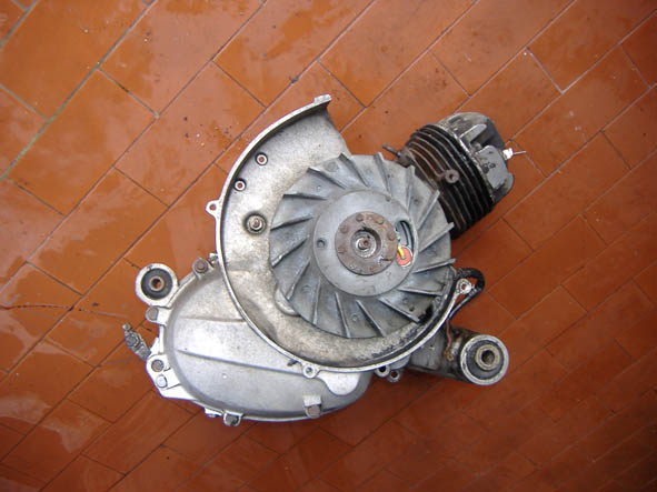

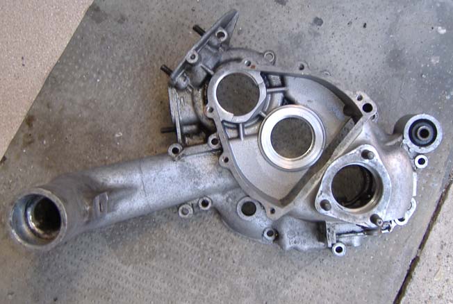

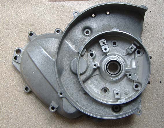

morgana_strass Inviato Marzo 15, 2009 Autore Inviato Marzo 15, 2009 Rieccomi anche qui Dopo aver cambiato box/officina/magazzino sono un pò più largo e ho ri-iniziato il "restauro" Smontato volano (ora che ho capito è un gioco da ragazzi) Come vi sembra sto motore? A parte comprare cuscinetti guarnizione e pistone/cilindro che è messo male ma male come vi sembra? Poi ho pulito il 1° carter, vi metto anche la foto, l'ho pulito prima con petrolio bianco sgrassante "sciantecler" paglietta pennello ecc, ma mi sembra macchiato, almeno rispetto alla parte interna quella della bobina c'è parecchia differenza, potrebbe tornare bello lucido e splendente? Appena recupero l'estrattore per la frizione continuo coi lavori, intato ordino anche guarnizioni e cuscinetti e altro 0 Cita
Gabriele82 Inviato Marzo 15, 2009 Inviato Marzo 15, 2009 dalle foto mi sembra pulito molto bene. Dipende tu cosa cerchi..c'è chi li fa sabbiare, ma c'è chi per questa cosa storce un pò il naso, oltre che a modificare l'aspetto gli toglie quel pò di vissuto che ogni motore vespa deve avere..per me è perfetto così, pulito e sgrassato senza però esagerare, sopratutto spendendo poco.. prendi anche i paraoli e fai dare una controllata all'albero di natale! 0 Cita
morgana_strass Inviato Marzo 15, 2009 Autore Inviato Marzo 15, 2009 OK, non voglio sabbiarli perchè ho letto che non è giusto diaicmo, si vaa rovinare ecc ecc, ma mi sembra macchiato, sarà che mi sono fissato forse io, bè allora procedo. GRAZIE 0 Cita
Gabriele82 Inviato Marzo 15, 2009 Inviato Marzo 15, 2009 Beh si l'alluminio può risultare un pò macchiato, tieni presente che avrà minimo trent'anni e l'alluminio tende a farlo un pò. comunque per quelo che vedo è molto ben pulito e non mi sembra molto macchaito, anzi, edo solo delle puntinature, che però reputo normali..tranquillo, ve abene così! buon lavoro!! 0 Cita

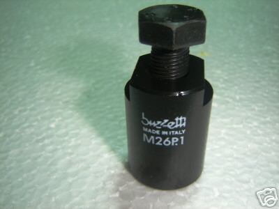

morgana_strass Inviato Marzo 19, 2009 Autore Inviato Marzo 19, 2009 Ieri sono andato in da un ricambista Piaggio a chiedere se aveva l'estrattore per la frizione, avevo letto qui e online che è un'attrezzo abbastanza comune, e che costa poco, su ebay lo mettono sui 10€, e bè lì alla Piaggio costerà 15 al max, chiedo e... "Non ce l'abbiamo, dobbiamo ordinarlo e viene sui 30€!!!" MALIMORT... "GRAZIE lascia stare" Sarà fatto d'oro? Un'oggetto di design? Forgiato a mano??? Bè oggi sono andato da Cislghi, un ricambista abbastanza grosso qui a Milano, e per 8€ l'ho portato a casa Nel weekend procedo coi lavori, anzi domani faccio la lista delle cose che mi servono e prendo anche quelle così vado via spedito Alla prossima 0 Cita
Gabriele82 Inviato Marzo 19, 2009 Inviato Marzo 19, 2009 Bravo, bell'acquisto! Come gli hai detto al tipo? solo estrattore per frizione motore piaggio? 0 Cita
morgana_strass Inviato Marzo 20, 2009 Autore Inviato Marzo 20, 2009 Bravo, bell'acquisto! Come gli hai detto al tipo? solo estrattore per frizione motore piaggio? Ho chiesto:"Estrattore frizione per vespa special 50" Che dovevo dire? 0 Cita

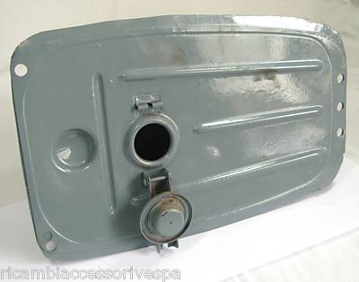

Gabriele82 Inviato Marzo 20, 2009 Inviato Marzo 20, 2009 Questa?Vespa 50 Special 3a serie V5B3T,numeri dal 1001 al ???, dal 1975 al 1978 Hai il serbatoio con la conca? Spero di no, mannaggia alla morte, l'ho appena dato via Cmq io da qualche parte ho letto che in questa serie, mettevano anche quello con 3 viti, perchè ce l'avevano in casa, come dice anche la scheda qui http://www.vesparesources.com/restauro-smallframe/8343-tutto-sulla-vespa-50-special-contribuite-alla-verifica.html Però però non vi vedo sicuri no, ho questa: Vespa 50 Special 3a serie migliorata V5B3T, numeri dal ???? al 565056, dal 1978 al 1983 la mia è dell'81. non so cosa intendi epr serbatoio con conca o con tre viti..intendi il rubinetto sottostante? 0 Cita
morgana_strass Inviato Marzo 20, 2009 Autore Inviato Marzo 20, 2009 No guarda qui sotto, io ho quello con le viti per la sella singola, e non capisco se è giusto o no, dato che anche qui http://www.vesparesources.com/restauro-smallframe/8343-tutto-sulla-vespa-50-special-contribuite-alla-verifica.html chiedo e MrOizo dice che quello giusto ha la conchetta, invece nella scheda poco sopra c'è scritto: "serbatoio con fori alloggio sella triangolare" MISTERI della Piaggio 0 Cita

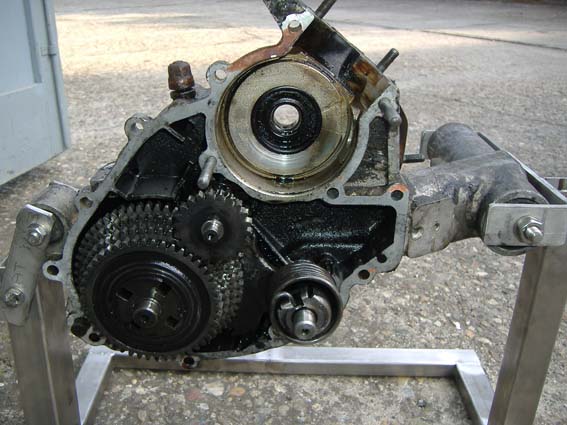

morgana_strass Inviato Marzo 22, 2009 Autore Inviato Marzo 22, 2009 I lavori procedono molto lentamente. Smontata frizione ecc, tolti silent che erano marci e secchi, bestemmie a iosa, senza le pinze adeguate è dura, sti seeger maledetti son rognosi Ho perso parecchio tempo senza risolvere, purtroppo il selettore delle marce non si è voluto staccare, quel pernino maledetto non è uscito, domani porto il carter dal meccanico, spero che lui abbia attrezzi o conoscenza per farlo subito Come vi sembra? Poi devo prendere i cuscinetti, ma qui cuscinetti piccolini come si tolgo? 0 Cita
Gabriele82 Inviato Marzo 23, 2009 Inviato Marzo 23, 2009 il mio serbatoio è come quello grigio della foto, se ricordo bene! si in effetti senza gli attrezzi giusti è piuttosto rognoso fare certe cose! hai foto di come hai tolto i slient block? io nel mio non l'ho fatto, sono indeciso.. mi sembri messo bene con il motore.. quel cuscinetto come gira? io sono rimasto nel dubbio fino alla fine se sostiuirlo o meno! per farlo agevolmente ci vorrebbe un estrattore..oppure..mah,non saprei cosa dirti di usare..il mio amico che mi ha fatto il motore ha usato un accrocchio fatto da lui, ma non mi ricordo come l'aveva fatto! 0 Cita
Lorenzo_ Inviato Marzo 24, 2009 Inviato Marzo 24, 2009 Ma non cambiarli quei 2 cuscinetti lì... Tirarli fuori senza estrattore è un casino, e poi non è che siano così sollecitati... 0 Cita
morgana_strass Inviato Marzo 24, 2009 Autore Inviato Marzo 24, 2009 Domani porto i carter dal meccanico, così mi toglie sto maledetto selettore marce, sennò prendo il flessibile e lo taglio e gli chiedo di quei cuscinetti se son buoni ancora 0 Cita
Gabriele82 Inviato Marzo 24, 2009 Inviato Marzo 24, 2009 visto che ci vai fatteli togliere da lui, no? un cuscinetto non ti avverte micca quando si sta per rompere..e poi per quel che costano... 0 Cita
