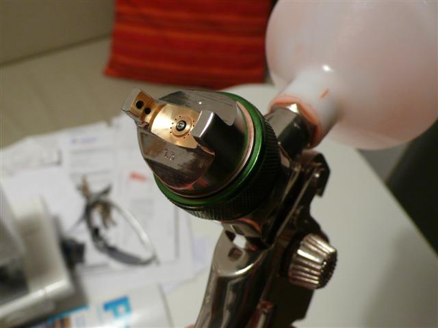

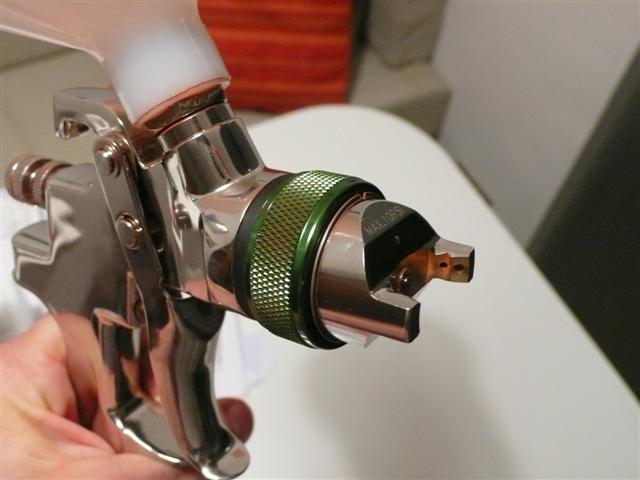

Gioweb Inviato 28 giugno 2009 - 12:27 Autore Share Inviato 28 giugno 2009 - 12:27 (modificato) ecco che ho ripreso i lavori La settimana scorsa ho preso questa pistola HVLP ed ho fatto un po di prove su qualche lamera con vecchie vernici... Modificato 20 maggio 2014 - 08:15 da Gioweb 0 Quote Link al commento Condividi su altri siti More sharing options...

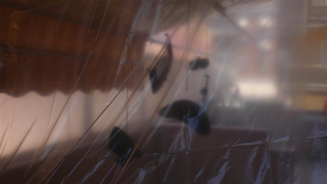

Gioweb Inviato 28 giugno 2009 - 12:34 Autore Share Inviato 28 giugno 2009 - 12:34 vi prego di non deridermi vi ho già detto che la mia situazione attuale non è delle migliori per poter verniciare dispongo di un terrazzo scoperto (al primo piano) di 12x3mt e nella parte centrale 3x3 ho realizzato una cabina di verniciatura professionale Ecco qualche foto per fortuna ho una struttura in alluminio per le tende che mi ha permesso facilmente di chiudermi dentro con del celofan trasparente tutto intorno e sopra e sotto un ambientino molto intimo. 0 Quote Link al commento Condividi su altri siti More sharing options...

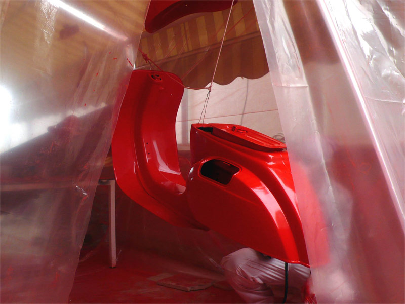

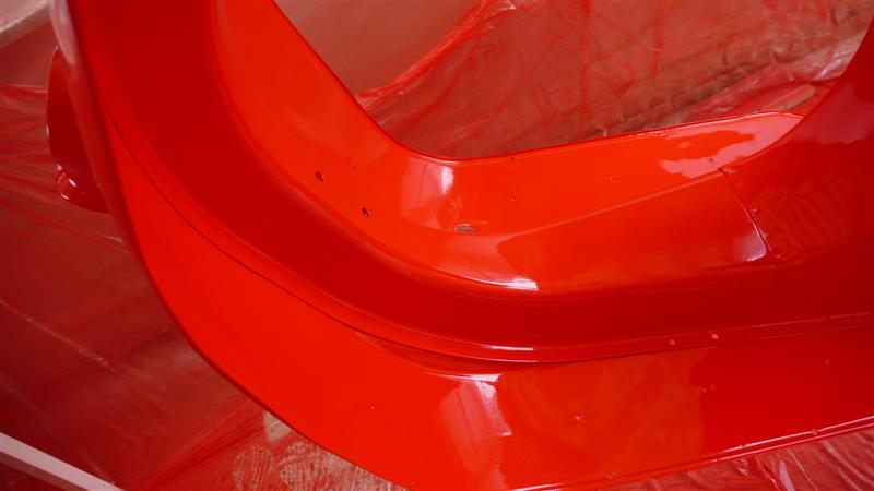

Gioweb Inviato 28 giugno 2009 - 12:44 Autore Share Inviato 28 giugno 2009 - 12:44 Ok su vengo al dunque! L'ho già verniciata:risata1: Si apre il sipario! 0 Quote Link al commento Condividi su altri siti More sharing options...

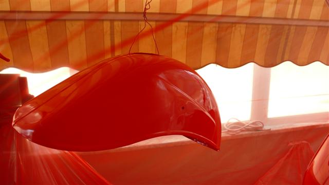

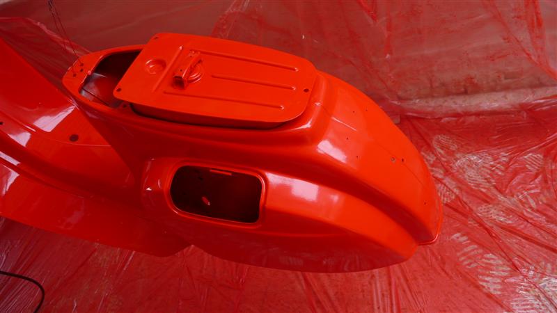

Gioweb Inviato 28 giugno 2009 - 13:20 Autore Share Inviato 28 giugno 2009 - 13:20 Qualche altro particolare... sono fiero delle pedane che ho saldato personalmente Su tutta la vespa ci saranno si e no due noci di stucco. Ho ribattuto tutto 0 Quote Link al commento Condividi su altri siti More sharing options...
Gioweb Inviato 28 giugno 2009 - 13:27 Autore Share Inviato 28 giugno 2009 - 13:27 Qualche altro particolare. 0 Quote Link al commento Condividi su altri siti More sharing options...
lolloet3 Inviato 28 giugno 2009 - 13:36 Share Inviato 28 giugno 2009 - 13:36 Sembra venuta proprio bene....avevi mai verciato prima??? leggerò con molta attenzione il tuo post...mi aiuterà molto per il futuro restauro della mia!! 0 Quote Link al commento Condividi su altri siti More sharing options...
Meganoide Inviato 28 giugno 2009 - 14:38 Share Inviato 28 giugno 2009 - 14:38 mamma mia complimenti per la verniciatura 0 Quote Link al commento Condividi su altri siti More sharing options...
Gioweb Inviato 28 giugno 2009 - 17:18 Autore Share Inviato 28 giugno 2009 - 17:18 Sembra venuta proprio bene....avevi mai verciato prima??? leggerò con molta attenzione il tuo post...mi aiuterà molto per il futuro restauro della mia!! Sembra venuta proprio bene....avevi mai verciato prima??? leggerò con molta attenzione il tuo post...mi aiuterà molto per il futuro restauro della mia!! Tra l'88 e il 93 facevo aerografie su caschi e moto e quindi in passato ho verniciato solo che si trattava di piccoli oggetti, gestire la vespa è stata una novità. Aggiungi che la pistola HVLP non l'avevo mai usata... Per prendere la mano ho verniciato prima tutti i pezzi piccoli, poi sono passato all'interno della vespa poi all'esterno e poi allo scudo. mamma mia complimenti per la verniciatura 0 Quote Link al commento Condividi su altri siti More sharing options...
cri50s Inviato 28 giugno 2009 - 18:05 Share Inviato 28 giugno 2009 - 18:05 io ai complimenti per la verniciatura aggiungo i complimenti per le saldature e il lavoro di lattoneria: sembra tutto perfetto! bravo! 0 Quote Link al commento Condividi su altri siti More sharing options...
Gioweb Inviato 29 giugno 2009 - 19:17 Autore Share Inviato 29 giugno 2009 - 19:17 io ai complimenti per la verniciatura aggiungo i complimenti per le saldature e il lavoro di lattoneria: sembra tutto perfetto!bravo! grazie cri, per me è stata la prima volta che saldavo quindi è stata quasi una sfida Devo dire che non mi tiro mai indietro quando si tratta di fai da te! Comunque a farsi le cose da se non è che si risparmia, in quanto bisogna attrezzarsi, però poi oltre alla soddisfazione restano anche gli attrezzi 0 Quote Link al commento Condividi su altri siti More sharing options...

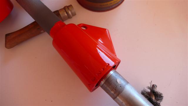

lolloet3 Inviato 16 luglio 2009 - 14:50 Share Inviato 16 luglio 2009 - 14:50 visto che non ho ancora deciso come procedere, ho pensato bene di iniziare a smontare la marmitta che a detta del precedente proprietario ha una decina d'anni, ma è ridotta da schifo!! Ho cercato prima di tutto di sverniciarla con lo sverniciatore gel ma senza risultati... la vernice rimanente era saldatissima. Allora ho carteggiato con carta 300 e ho eliminato la rugine superficiale che correva anche sotto la rimanente verniciatura. A questo punto la marmitta si presentava liscia ma la rugine era dappertutto allora ho spennellato con molta attenzione "acido cloridrico" che ha eliminato in pochi secondi la rugine dal metallo facendolo diventare bianco. Poi ho rapidamente sciaquato e asciugato il tutto e subito verniciato con la bomboletta nero opao alta temperatura ed ecco il risultato. Avrei voluto fare delle foto durante ma in quei momenti non è facile fare foto:mrgreen: ho visto che hai sostituito il silenziatore...con la lana di roccia come hai fatto??? 0 Quote Link al commento Condividi su altri siti More sharing options...
