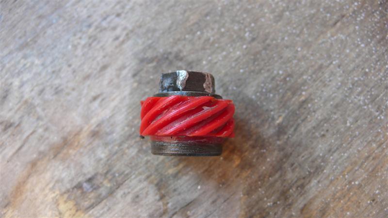

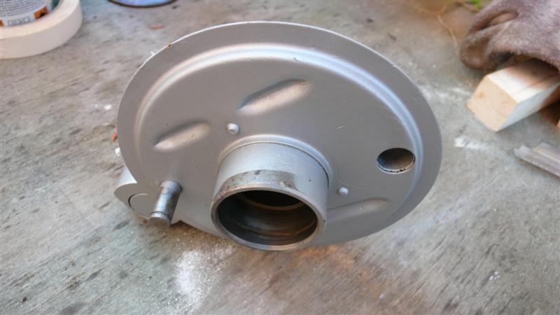

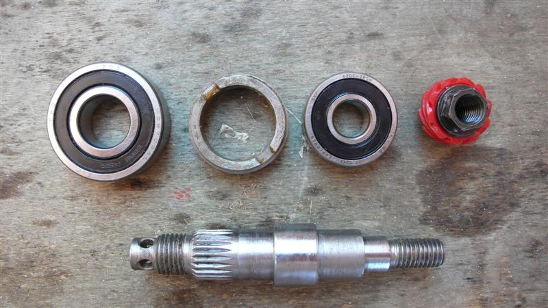

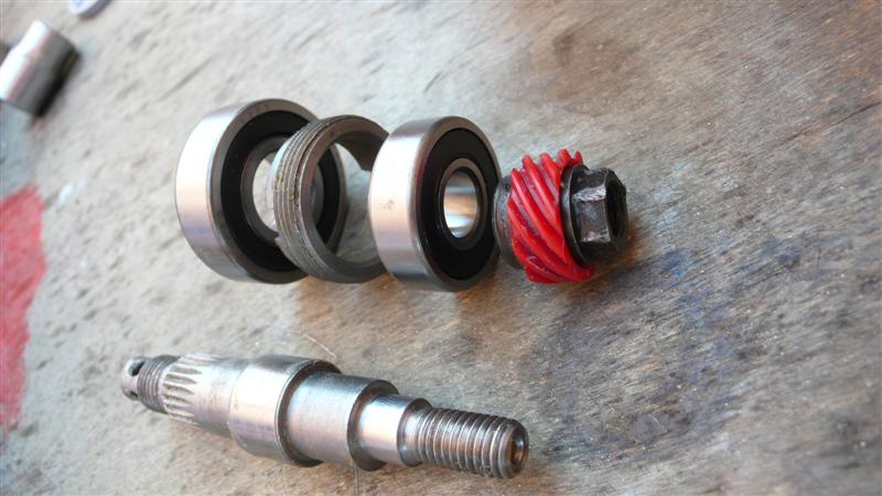

Gioweb Inviato Maggio 31, 2010 Autore Inviato Maggio 31, 2010 Ma prima qualche altra rogna... Ho revisionato finalmente l'asse del mozzo anteriore che girando faceva questo rumore "gr, gr, gr, gr" quindi era sicuramente da rifare. Il dado con l'ingranaggio rosso l'ho dovuto far svitare dal gommista per non rovinarlo. PER I PIU' CURIOSI: Ho montato i cuscinetti completi di parapolvere ma solo esternamente così la polvere fatica ad entrare e i cuscinetti usufruiscono anche del grasso che c'è all'interno del mozzo. 0 Cita

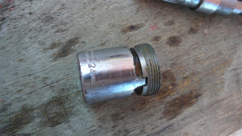

Gioweb Inviato Maggio 31, 2010 Autore Inviato Maggio 31, 2010 Per svitare la ghiera che ferma il cuscinetto interno ho autocostruito un estrattore sacrificando un bussolotto da 24 mm. Comunque appena inserito il bussolotto sulla ghiera si è svitato senza opporre nessuna resistenza, al contrario del dado lato contakm (che si svita in senso orario) che ha avuto bisogno della pistola pneumatica del gommista. Approposito anche la ghiera si avvita in senso opposto... sono quasi impazzito quando l'ho rimontata perchè cercavo di girare nell'altro senso e non riuscivo ad imbroccare la filettatura... poi l'illuminazione 0 Cita

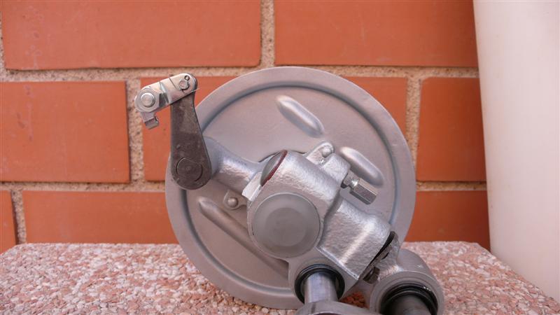

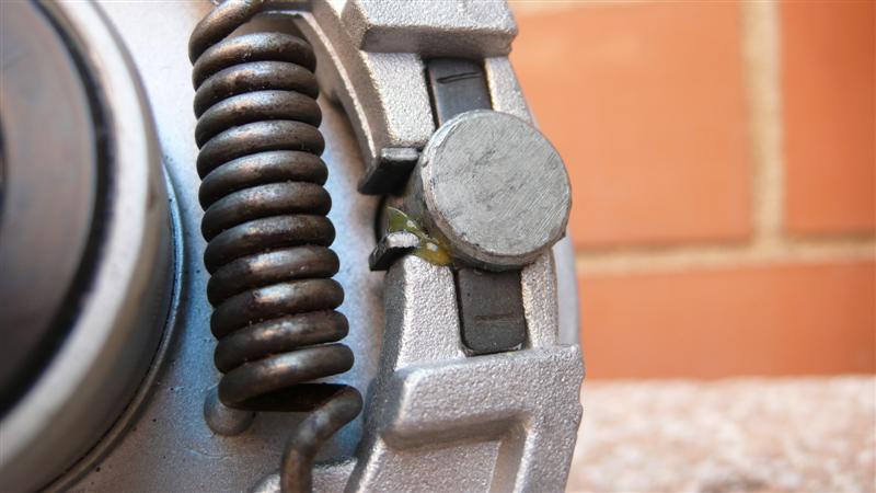

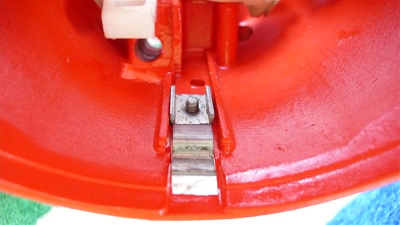

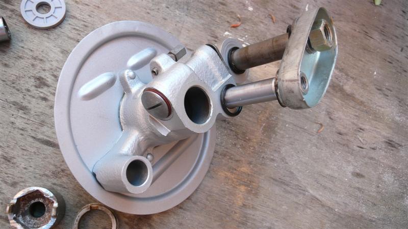

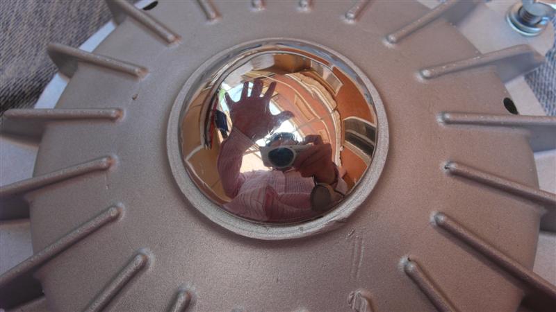

Gioweb Inviato Maggio 31, 2010 Autore Inviato Maggio 31, 2010 Ecco il montaggio delle ganasce e la chiusura del mozzo. Non vedevo l'ora di piantarci su la borchia lucidata a specchio Per chi fosse interessato: http://www.vesparesources.com/restauro-smallframe/19978-tappo-borchia-mozzo-smal-frame.html 0 Cita
nebo63 Inviato Maggio 31, 2010 Inviato Maggio 31, 2010 peccato la leva di apertura ganasce "rugginosa"... 0 Cita

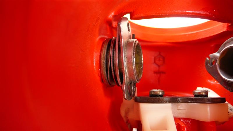

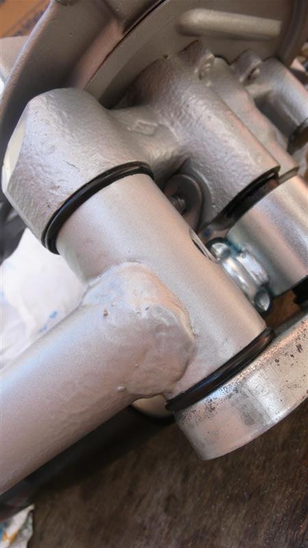

Gioweb Inviato Maggio 31, 2010 Autore Inviato Maggio 31, 2010 Qualcuno mi può dare una mano? http://www.vesparesources.com/officina-smallframe/28364-o-ring-asse-forcella-dubbio-misure-e-posizione.html peccato la leva di apertura ganasce "rugginosa"... non ha ruggine, è il confronto con il pezzo nuovo che non regge... ma potevo mica cambiare tutti i pezzi 0 Cita

Gioweb Inviato Maggio 31, 2010 Autore Inviato Maggio 31, 2010 Qualcuno mi può dare una mano? o-ring asse forcella. Dubbio misure e posizione Penso di aver risolto. Ho trovato un o-ring leggermente più spesso che comunque si alloggia nella scanalatura. 0 Cita
Vespista46 Inviato Giugno 2, 2010 Inviato Giugno 2, 2010 Complimenti Giò! Il copridado cromato è una leccornia! 0 Cita
Gioweb Inviato Giugno 2, 2010 Autore Inviato Giugno 2, 2010 cromato lucidato è il suo originale passato di pasta! 0 Cita
Gabriele82 Inviato Giugno 2, 2010 Inviato Giugno 2, 2010 Penso di aver risolto. Ho trovato un o-ring leggermente più spesso che comunque si alloggia nella scanalatura. A suo tempo feci la stessa cosa Giò. 0 Cita

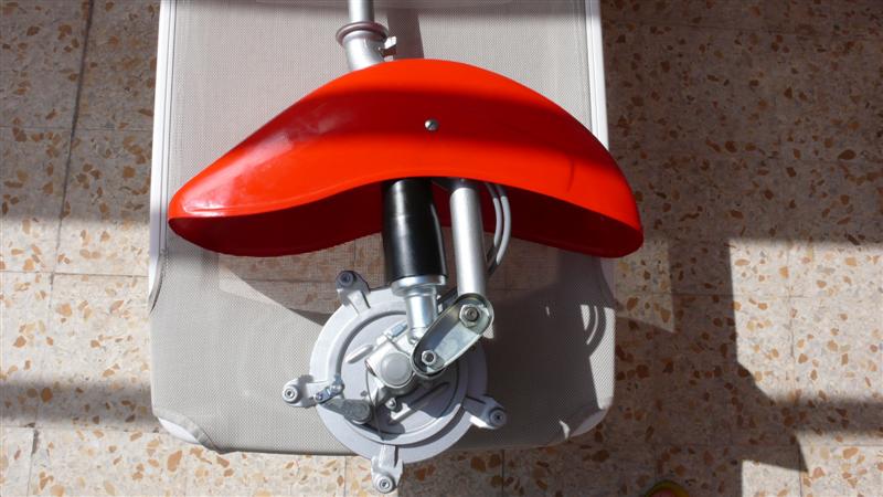

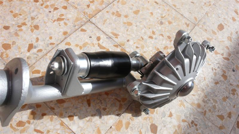

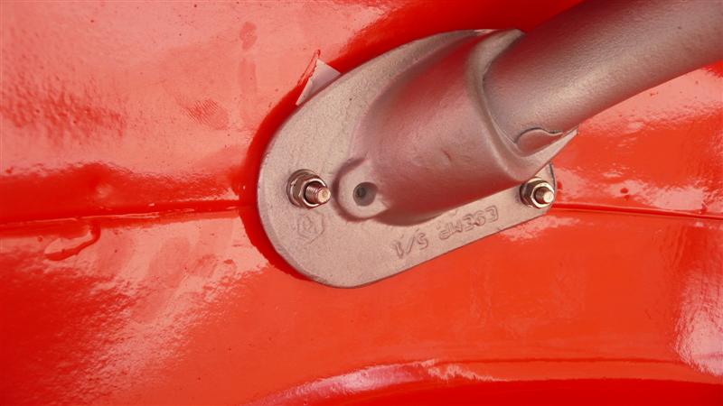

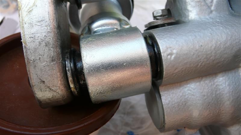

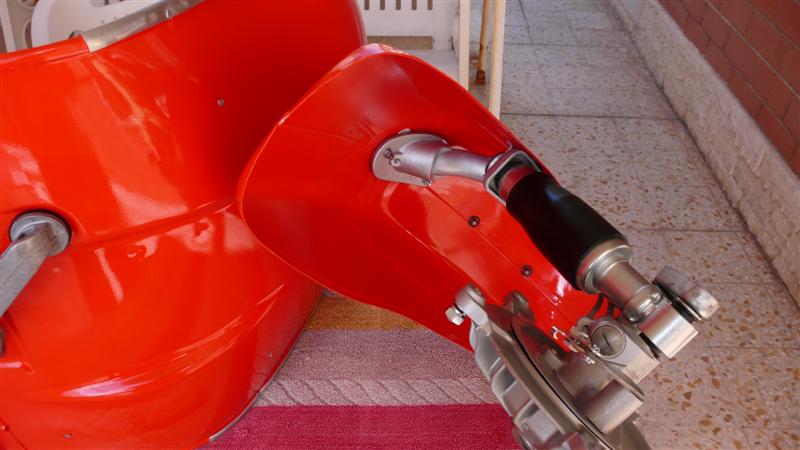

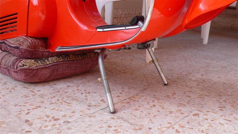

Gioweb Inviato Giugno 2, 2010 Autore Inviato Giugno 2, 2010 Rimontaggio cavalletto con i famosi paracolpi che ho preso dalla porta del bagno:mogli: e della camera da letto Montaggio parafango su forcella con non pochi problemi ad infilare il parapolvere nel foro del parafango (alla fine ho piegato leggermente il parapolvere, infilato e riportato in forma;-)) Assemblaggio forcella / vespa 0 Cita

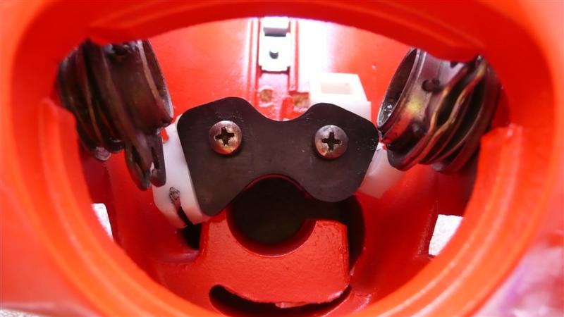

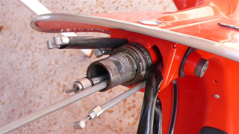

Gioweb Inviato Giugno 2, 2010 Autore Inviato Giugno 2, 2010 La vespa è in piedi Assemblo lo sterzo... 0 Cita

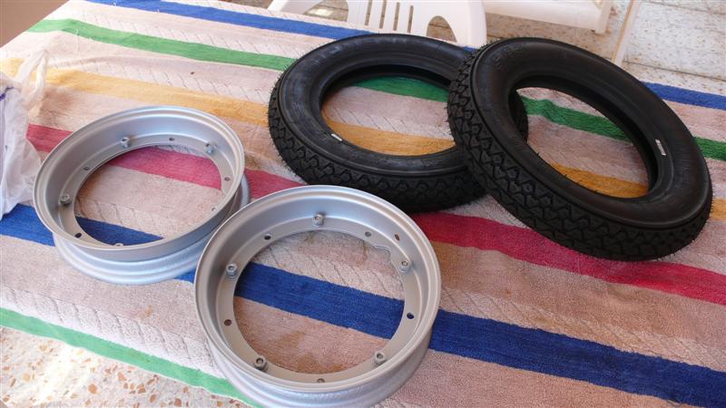

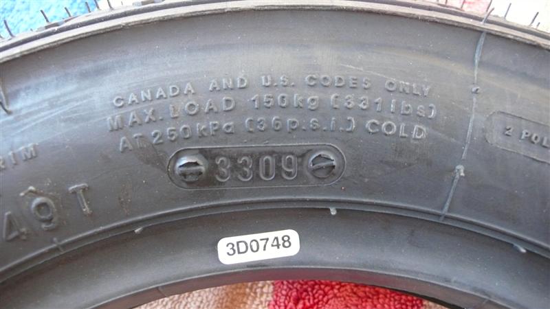

Gioweb Inviato Giugno 3, 2010 Autore Inviato Giugno 3, 2010 stò aspettando il DR 130... altrimenti il motore era già su. E poi le due gomme, il gommista "amico" mi stava rifilando due sc30 vecchie. Meno male che sapevo come leggere sul copertone la data di produzione (1600) cioè 16a settimana del 2000... ecco perchè ho imparato a fare tutto da solo, non c'è da fidarsi!! Per le gomme poi ho selto le Micheline S83 0 Cita

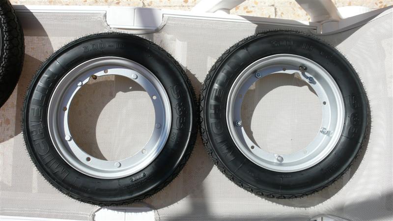

Gioweb Inviato Giugno 6, 2010 Autore Inviato Giugno 6, 2010 Riassemblati i cerchi e le nuove gomme. 0 Cita
