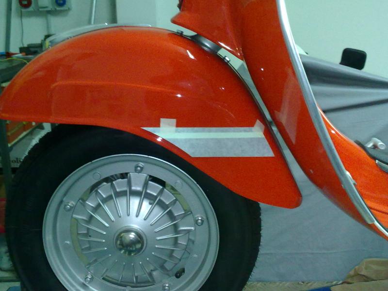

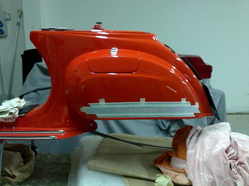

Gioweb Inviato 4 settembre 2010 - 07:16 Autore Share Inviato 4 settembre 2010 - 07:16 mi permetto di citare il tuo mp Gli adesivi che ho comprato io, hanno due altre pellicole attaccate: una più fine, opaca, attaccata sulla facciata che poi sara quella esterna dell'adesivo, ed una pellicola (vera e propria carta dei comuni adesivi) attaccata sulla facciata con il collante. Dalle foto che hai postato, sembrano proprio come i tuoi. quello che non capisco, è il procedimento con cui li hai attaccati. Io ho ipotizzato le seguenti procedure:1. stacco pellicola superiore opaca 2. spruzzo acqua e sapone piatti ( a proposito, quanto sapone metto? non è che sciupa la vernice?) sulla vespa 3. stacco la carta dell'adesivo 4. appoggio l'adesivo sulla vespa e con l'aiuto dell'acqua e sapone tolgo eventuali bolle d'aria 5. con uno straccio asciugo il tutto. no, sbagli in partenza la pellicola opaca che si trova davanti in gergo si chiama application. in pratica quella pellicola è l'ultima che va tolta e serve a mantenere insiene tutti i pezzi dell'adesivo in posizione. Ok invece per il posizionamento, aggiungi solo dei pezzetti di nasto negli angoli come registro in quanto quando togli l'adesivo per spruzzare poi non sai più dove riposizionarlo. Trovi la foto di quello che dico qui A questo punto prepari un piccolo spruzzatore con un bicchiere d'acqua e 5 gocce di sapone per piatti che non danneggia niente. Stacchi l'adesivo dalla sua posiuzione (ti rimangono i registri) agiti lo spruzzatore e fai una spruzzata. Poi rimuovi solo l'adesivo di sotto (quello che hanno tutti gli adesivi) e posizioni l'application nei registri che avevi fatto. A questo punto puoi far pattinare l'adesivo sulla carrozzeria (per l'acqua e sapone) con il pollice cerchi di togliere tutte le bolle e l'acqua dolcemente. quando capisci che è ben stabile rimuovi l'application da destra verso sinistra poco alla volta arrotolandolo come nella foto del link precedente, stando attento a non sollevare anche le strisce blu che tendono a venire via. Rimosso l'application sempre con il pollice levi via tutte le bolle e con un asciugacapelli da 30 cm riscaldi l'adesivo e fai evaporare l'acqua. Sempre con il pollice ti assicuri che sia tutto aderente e lasci riposare senza toccare più. Ripeti il tutto con gli altri 4 adesivi. 0 Quote Link al commento Condividi su altri siti More sharing options...
sartana1969 Inviato 4 settembre 2010 - 07:52 Share Inviato 4 settembre 2010 - 07:52 mi permetto di citare il tuo mpno, sbagli in partenza la pellicola opaca che si trova davanti in gergo si chiama application. in pratica quella pellicola è l'ultima che va tolta e serve a mantenere insiene tutti i pezzi dell'adesivo in posizione. Ok invece per il posizionamento, aggiungi solo dei pezzetti di nasto negli angoli come registro in quanto quando togli l'adesivo per spruzzare poi non sai più dove riposizionarlo. Trovi la foto di quello che dico qui A questo punto prepari un piccolo spruzzatore con un bicchiere d'acqua e 5 gocce di sapone per piatti che non danneggia niente. Stacchi l'adesivo dalla sua posiuzione (ti rimangono i registri) agiti lo spruzzatore e fai una spruzzata. Poi rimuovi solo l'adesivo di sotto (quello che hanno tutti gli adesivi) e posizioni l'application nei registri che avevi fatto. A questo punto puoi far pattinare l'adesivo sulla carrozzeria (per l'acqua e sapone) con il pollice cerchi di togliere tutte le bolle e l'acqua dolcemente. quando capisci che è ben stabile rimuovi l'application da destra verso sinistra poco alla volta arrotolandolo come nella foto del link precedente, stando attento a non sollevare anche le strisce blu che tendono a venire via. Rimosso l'application sempre con il pollice levi via tutte le bolle e con un asciugacapelli da 30 cm riscaldi l'adesivo e fai evaporare l'acqua. Sempre con il pollice ti assicuri che sia tutto aderente e lasci riposare senza toccare più. Ripeti il tutto con gli altri 4 adesivi. nell'incollaggio degli adesivi si procede così per poter regolare il posizionamento e stenderli bene in posa per togliere le bolle di solito si usa una spatola in plastica morbida nei prespaziati (come questo) c'è, come dice Gio, un pellicola sulla faccia a vista (application) - se non vuoi che il tuo adesivo si muova dopo la posa, basta che aspetti qualche ora prima di togliere l'application - il tempo che il velo d'acqua rimasto tra vespa e adesivo si asciughi 0 Quote Link al commento Condividi su altri siti More sharing options...
lusa Inviato 4 settembre 2010 - 09:02 Share Inviato 4 settembre 2010 - 09:02 ...non sembra proprio un'operazione semplice e veloce. Ma se sbagliassi, a parte buttare via i soldi degli adesivi, rimangono tracce sulla carrozzeria? Comunque siete stati esaustivi...appena provo, approfitto di questo post per mettere le foto. Grazie ancora. 0 Quote Link al commento Condividi su altri siti More sharing options...
Gioweb Inviato 4 settembre 2010 - 09:10 Autore Share Inviato 4 settembre 2010 - 09:10 ...non sembra proprio un'operazione semplice e veloce.confermo! nulla è semplice!!Ma se sbagliassi, a parte buttare via i soldi degli adesivi, rimangono tracce sulla carrozzeria?no. 0 Quote Link al commento Condividi su altri siti More sharing options...
