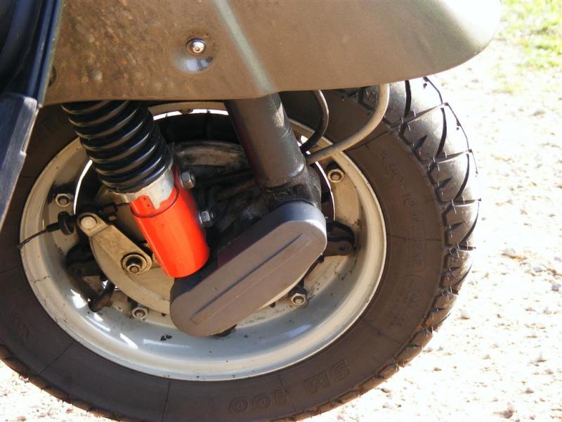

david22582 Inviato Settembre 9, 2010 Inviato Settembre 9, 2010 CIAO MARBEN, grazie innanzitutto per la tempestiva risposta.. ti allego la foto della mia vespa...sinceramente io personalmente non saprei dove mettere le mani; devo portare la mia vespa dal meccanico...ed avrei trovato l'asse di un px da sostiuire al mio (la guida della vespa ora come ora è molto pericolosa).... Pensi che con il mio modello di bajaj possa andare?? Grazie infinitamente. Ciao 0 Cita
Marben Inviato Settembre 9, 2010 Inviato Settembre 9, 2010 Al più una forcella tipo PX preArcobaleno, ma è possibile che si rendano necessarie delle modifiche al taglio del bloccasterzo sulla forcella medesima. Certo che una forcella PX con relativo parafango, su una Bajaj come la tua... è un pugno in un occhio Fossi in te, verificherei alcuni dettagli della tua sospensione, al fine di ottimizzarla al meglio: controllo giochi del complesso, con eventuale sostituzione degli astucci a rulli e dei cuscinetti a sfere, e serraggio dei vari dadi e bulloni; sostituzione ammortizzatore anteriore se scarico; eventuale sostituzione della molla con una rinforzata, che riduce sensibilmente l'affondamento; sostituzione delle ganasce freno, se la frenata è scarsa, con l'accortezza di fare degli intaglio, così come spiegato in alcuni post di questo forum. 0 Cita
