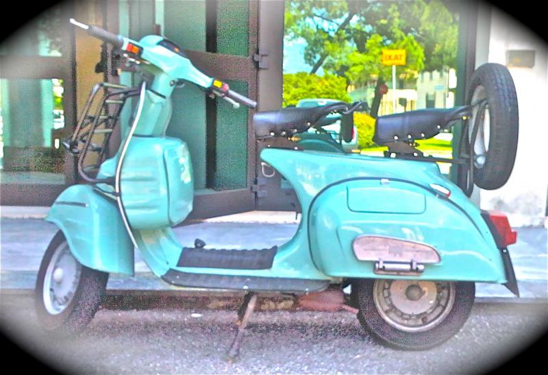

ruotepiccole Inviato Maggio 1, 2010 Inviato Maggio 1, 2010 l'ho pagata 800 euro, forse un pò cara ma appena l'ho vista non ho saputo resistere; inoltre chi me l'ha venduta è una persona veramente corretta, unico proprietario l'ha tenuta come una figlia... grazie a tutti per i messaggi di benvenuto, per qualsiasi altro quesito sono a vostra disposizione Hai fatto benissimo Molto, ma molto bella. M 0 Cita

mr-bongo Inviato Agosto 10, 2010 Inviato Agosto 10, 2010 Guarda cosa mi sono perso : anch'io faccio parte dei BAJAJsti . Questa è la mia, è del '95, tutti i documenti in regola, pagata 50 €, sostituito il serbatoio bucato con quello di una Sprint ed il rubinetto di un PX, la scritta Vespa ed il l'esagono Piaggio li ha messi il vecchio proprietario. Devo dire che il motore gira proprio bene bello rotondo, vibrazioni quasi zero, poco rumoroso ma da vera Vespa, buona coppia in basso e molto sprintoso: sarà perché è una copia della Sprint ? In ogni caso è una vera Vespa, molto di più dei frullatori di oggi! Forse a qualcuno storcerà il naso per le frecce ma a me piace moltissimo così: anzi il prossimo passo sarà togliere le scritte Piaggio e Vespa e rimettere i fregi originali, se riesco a trovarli ... 0 Cita
