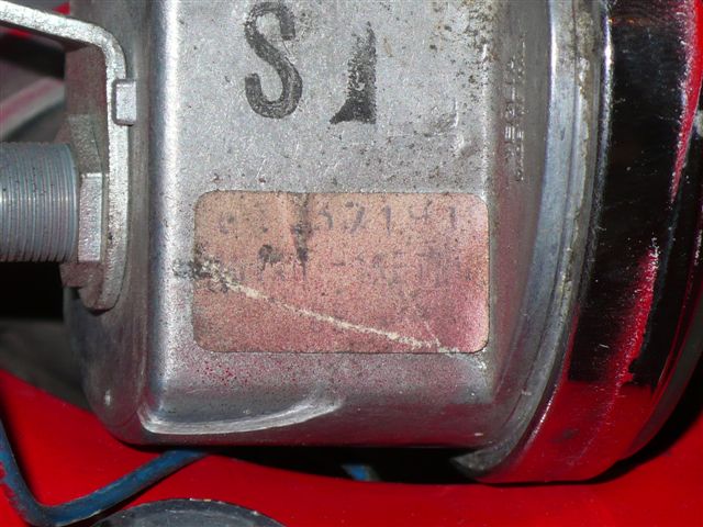

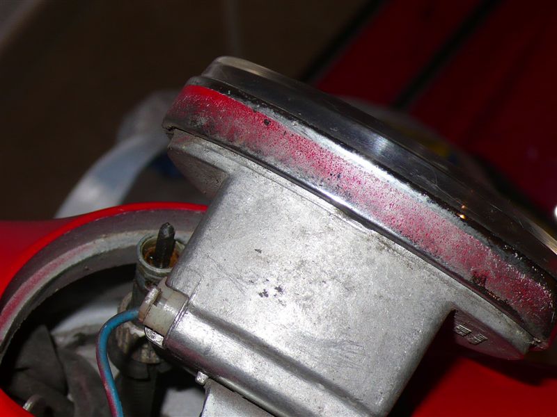

Ho già letto a riguardo che il contachilometri della et3 deve essere a fondo bianco. So anche che il vecchio proprietario della mia vespa mi ha assicurato che è il suo originale e avendo quasi 50000 km può essere.
Poi quando l'ho smontato ho visto che era stato verniciato di rosso il bordo all'ultima verniciatura della vespa circa 13 anni fa! Poi sull'etichetta si intravede ET ma si legge poco... Possibile che lo hanno sostituito, poi hanno fatto ancora 50000 km?

Dunque, si dice che alcune ET3 siano uscite con quel contachilometri; non è poi così inverosimile, spesso in Piaggio montavano quello che avevano a disposizione.
Di che anno è la tua ET3? Facile che con l'uscita di scena delle Sprint Veloce-TS-Rally le giacenze siano state 'dirottate' sulle linee di ET3 e Primavera. Così come le ultime ET3 uscivano con lo strumento a doppia scala.
Comunque, quella sigla ET che vedi, penso che sia parte della solita scritta 1 GIRO - 1 METRO.
Possibile, magari ne hanno meso uno usato ;-)
Cmq quoto Marco, a me è capitato un primavera degli anni 80, (credo ultima serie) che aveva contakm nero ed era chiaramente il suo originale
secondo me è il suo originale, è quello con il bordo cromato che rimane più incassato nel manubrio rispetto al KM senza bordo cromato che è più sporgente dal manubrio.
La mia lo ha cosi ed è dell''80
La mia è del 1979 ed ha il contachilometri a fondo nero.
Ti confermo che al 99,9% è il suo originale.
