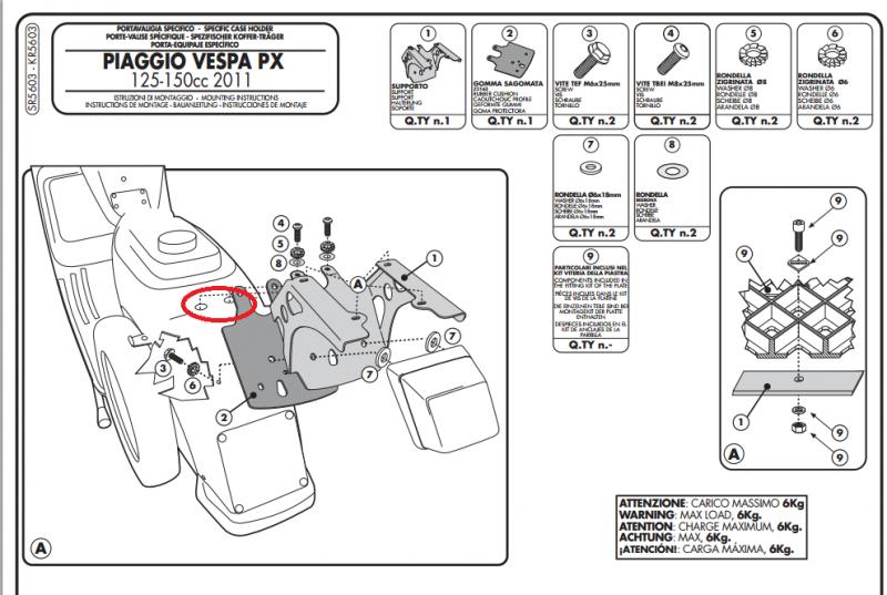

Qualcuno ha per caso montato questo della Givi e sa darmi qualche parere? In particolare vorrei capire bene come viene montato, non vorrei che premendo sui lati del fanale posteriore può rovinare la vernice... Inoltre sembra specifico per i PX 2011-12, secondo voi è possibile montarlo anche sugli altri px arcobaleno? Premetto che monto lo stesso fanale del nuovo PX

Tornando al discorso della givi ho visto che c'e anche un altro modello, inoltre guardando la scheda tecnica riportata sul sito della givi qualcuno riesce a spiegarmi dove vanno quei due buchi cerchiati in rosso? Non penso arrivino fino al serbatoio, ma al max al piolo della sella, che però di buco ne ha solo uno ;-)
Cercavo qualcosa di simile, grazie per la foto... Vedo se riesco a trovarlo. Piu che altro mi serviva per i viaggi fuoriporta per ancorare una tanica di benzina. Guardando la foto che hai messo (la terza) sembrerebbe che la staffa vada ancorata alle due viti di fissaggio del serbatoio, ed il piolo rimanga libero al centro dei due fori.
Non credo che il nuovo PX abbia due fori in quel punto lì....
A meno che il disegno sia fatto molto male... Comunque nel sottosella dei px nuovi (il documento fa riferimento al 2011) non ci ho buttato ancora l'occhio....
ma nemmeno io lo credo,anche se da vicino non ne ho ancora visti.oppure,potrebbe essere un disegno su base lml..
Perche la LML ha due fori?
