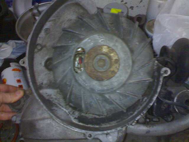

scinto Inviato 16 gennaio 2009 - 20:23 Share Inviato 16 gennaio 2009 - 20:23 Ciao ragazzi volevo chiedervi se le differenze del gruppo volano statore della 50 prima serie consiste solo nella differenza della ventola...oggi stavo provando il copriventola e ho visto che urta sulla stessa e resta molto staccato nella parte alta e inoltre ha una sola feritoia,mentre ne dovrebbe avere 2.potrebbe essere stato sostituito?!ora devo sostituire l'intero gruppo o solo la ventola? 0 Quote Link al commento Condividi su altri siti More sharing options...

lospecial Inviato 16 gennaio 2009 - 20:33 Share Inviato 16 gennaio 2009 - 20:33 Se per ventola intendi il volano quello della 50 prima serie è diverso dagli altri magari se posti una foto del tuo potremo aiutarti meglio!! 0 Quote Link al commento Condividi su altri siti More sharing options...

scinto Inviato 16 gennaio 2009 - 23:24 Autore Share Inviato 16 gennaio 2009 - 23:24 il volano è proprio identico a quello montato sulla special.ne ho una e mi sembra identico.ma se monto la chiocciola "sbatte" sulla sporgenza delle alette. il motore è un v5a1m 422331 montato originariamente su una vespa del 65.cmq dovrebbe essere a carter stretti anche perchè monta solo il suo cilndro dei primi modelli ha infatti i tagli diversi alla base.aiutatemi non sono un grande esperto.... ho messo due foto quello col fondo verde dovrebbe essere quello che monto...mentre l'altro è della prima serie,sembrano diverse anche le alette 0 Quote Link al commento Condividi su altri siti More sharing options...
scinto Inviato 16 gennaio 2009 - 23:29 Autore Share Inviato 16 gennaio 2009 - 23:29 Cmq se domani riesco posto una foto del mio montato.cosi forse potete capire meglio.grazie ragazzi!! 0 Quote Link al commento Condividi su altri siti More sharing options...
lospecial Inviato 17 gennaio 2009 - 08:17 Share Inviato 17 gennaio 2009 - 08:17 Dal numero di motore chehai dato potrebbe essere anche a carter grandi. In ogni caso anche alla mia quando l'ho presa ho trovato montato un volano non originale con le alette leggermente "abbassate" per farlo stare nella chiocciolina!! Beh visto i prezzi che sparano e la difficoltà nel trovarlo ora monto ancora quello in attesa di trovare il suo ad un prezzo umano!! 0 Quote Link al commento Condividi su altri siti More sharing options...
scinto Inviato 17 gennaio 2009 - 14:22 Autore Share Inviato 17 gennaio 2009 - 14:22 hai ragione deve essere stato sostituito l'intero blocco con uno successivo infatti il copriventola dello special combacia anche se anch'esso non chiude! visto i prezzi prenderne uno del 64 può aspettare!cmq ci sono delle stranezze nei travasi del carter e del cilindro...bò!guardate un pò,io pensavo che la differenza era perchè fossero della prima serie ma mi è stato detto che sono identici per tutti i modelli...mhà 0 Quote Link al commento Condividi su altri siti More sharing options...
