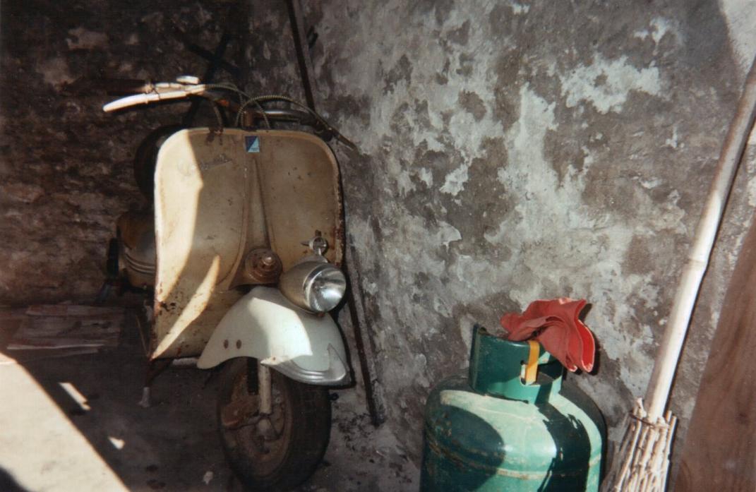

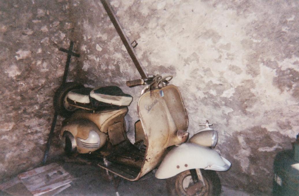

VespaRed Inviato Febbraio 12, 2009 Inviato Febbraio 12, 2009 Salve a tutti, sono Federico, ho 17 anni ed ho comprato da poco questa Vespa,volevo maggiori informazioni in quanto cercando in internet non sono riuscito a capire che serie è. Grazie in anticipo per le risposte. 0 Cita
simonegsx Inviato Febbraio 12, 2009 Inviato Febbraio 12, 2009 quella delle foto è una bacchetta,ma non so il mod preciso,ma di sicuro non è una 98 0 Cita
VespaRed Inviato Febbraio 12, 2009 Autore Inviato Febbraio 12, 2009 quella delle foto è una bacchetta,ma non so il mod preciso,ma di sicuro non è una 98 è una 98 ho targa e ducumenti regolari su cui è scritto che di cilindrata è appunto 98, monta pezzi di una 125 bacchetta. 0 Cita
norkio Inviato Febbraio 12, 2009 Inviato Febbraio 12, 2009 l'avantreno è sicuramente di una 125.. però il retro... e lo scudo.. sembra monti ancora il devio.. e che aspettavi a svelarcela? delle foto migliori? e poi raccontaci un pò.. 0 Cita
areoib Inviato Febbraio 12, 2009 Inviato Febbraio 12, 2009 è una 98 ho targa e ducumenti regolari su cui è scritto che di cilindrata è appunto 98, monta pezzi di una 125 bacchetta. se è una 98 lo puoi controllare in base al numero di telaio confrontandolo con i documenti... e se è così... oltre al motore anche la forcella non è la sua. 0 Cita
areoib Inviato Febbraio 12, 2009 Inviato Febbraio 12, 2009 ..... sembra monti ancora il devio...... di una V30-33 (1951-52) 0 Cita
senatore Inviato Febbraio 12, 2009 Inviato Febbraio 12, 2009 Sotto la sella, si nota il pulsante di massa per spegnere il motore e quel pulsante lo avevano le 98 e le prime 125 a bacchetta. Il cavalleto, potrebbe essere stato aggiunto. L'avantreno, come gia detto da altri, è del 125 bacchetta. Se posti foto migliori e dei diversi particolari, anche della parte di sotto, ti possiamo dare altre indicazioni. 0 Cita

matteoxx87 Inviato Febbraio 13, 2009 Inviato Febbraio 13, 2009 ciao ragazzi sono il fratello',questa 98 l'ho trovata per culo allucinante,io ho il cartello sul furgone,un signore passando ha visto il cartello,si e' ricordato la vespa di suo padre al lago e mi ha chiamato!inizialmente mi disse guardi e' del 51,allora io ho pensato una delle prime faro basso,la richiesta era sui 5000 euro allora dissi naa...pero andai cmq a vedere,guardo il libretto vespa 98!!!!!!il libretto e' del 51 inquanto prima non cerano le targhe nel 48!!! mio padre allora si e' diretto all'acquisto come un missile!ehehe 0 Cita
norkio Inviato Febbraio 13, 2009 Inviato Febbraio 13, 2009 peccato per quel pasticcio di pezzi.. 0 Cita
eleboronero Inviato Febbraio 13, 2009 Inviato Febbraio 13, 2009 complimenti x l'acquisto. ora hai davanti 2 strade: ripristino o vendita come l'ha trovata. lo scudo motore e' siciramente della 98 ,ma l'hanno tagliato tipo bacchetta..... e' x montare la sospensione? fai delle foto migliori cos'ì ne godiamo tutti. ciao 0 Cita

V11T Inviato Febbraio 13, 2009 Inviato Febbraio 13, 2009 Allora praticamente di 98 ci sarebbe solo il telaio(?),mentre il resto sarebbe di altro modello. I num telaio che dicono? Comunque complimenti per il bel ritrovamento!!! 0 Cita
