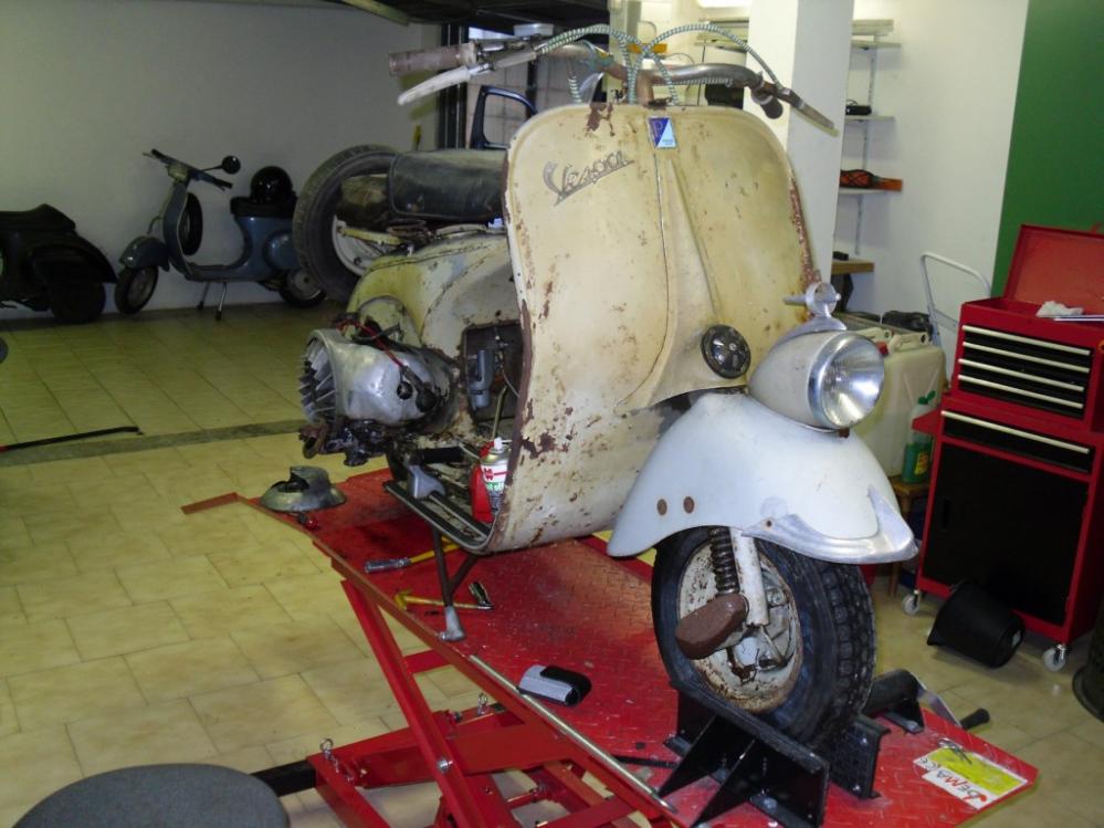

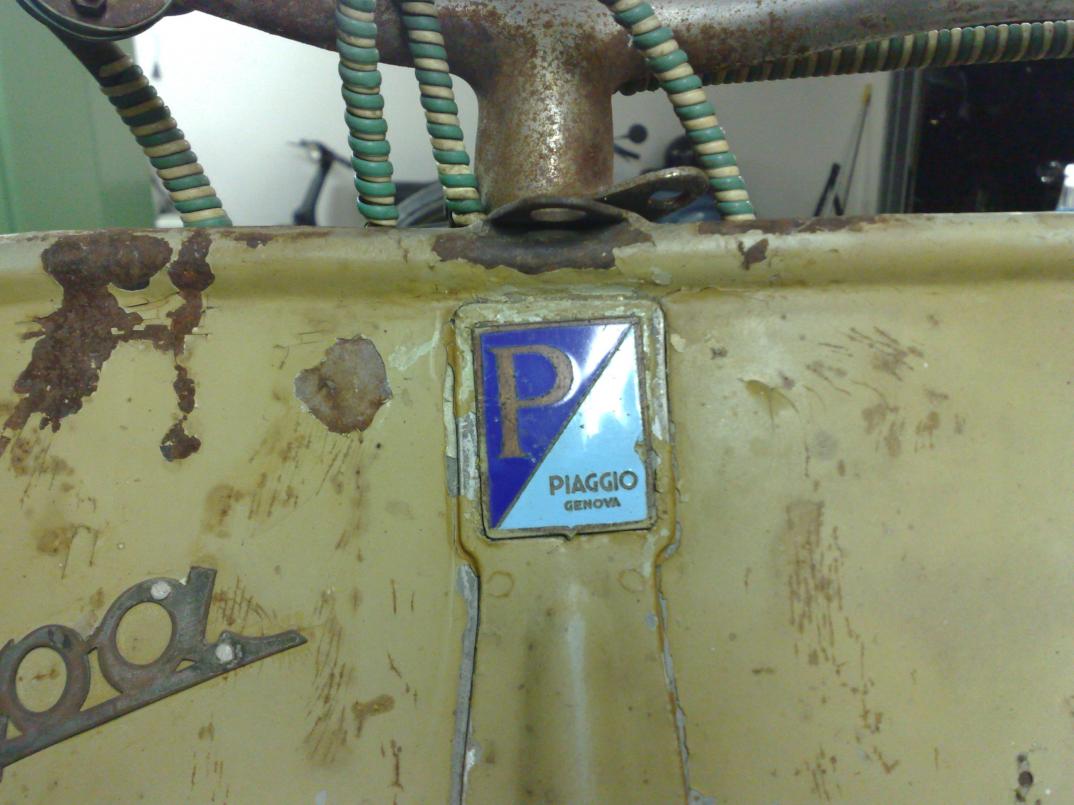

matteoxx87 Inviato Febbraio 17, 2009 Inviato Febbraio 17, 2009 ecco i particolari che qualcuno mi ha chiesto,cmq l'anteriore forcella e il resto ce l'ha notari,con 1000 euro mi da tutto. 0 Cita

senatore Inviato Febbraio 17, 2009 Inviato Febbraio 17, 2009 Io direi che è ora di fare delle foto decenti nell'inquadratura. Ora che hai tolto quel copriclacson, posso dirti che il clacson è stato cambiato; la marmitta è del modello del 1950; dalle foto non si riesce a vedere se hanno aggiunto l'ammortizzatore posteriore, ma direi di si, perchè solo così si può spiegare la sacca motore aperta; sacca che andrà richiusa, lo sai, no?; dell'avantreno completo gia sai, così come pure del devioluci; certamente saprai che devi eliminare il cavalletto e mettere le mezzelune d'alluminio agli angoli posteriori della pedana; mi faresti una foto particolareggiata del maniglione che si vede dietro la sella? 0 Cita

matteoxx87 Inviato Febbraio 18, 2009 Inviato Febbraio 18, 2009 Ma le mezze lune della pedana come sono messe?saldate? la pancia il carrozziere me la rifà,mi ha detto che molte 98 avevano la pancia modificata. Ma poi l'intelaiatura dove ce su il secondo sellino e ruota di scorta va lasciata? 0 Cita
matteoxx87 Inviato Febbraio 18, 2009 Inviato Febbraio 18, 2009 dimenticavo cera qualcuno che mi diceva del rubinetto benzina modificato,nessuno ha una foto dell'originale? 0 Cita
senatore Inviato Febbraio 18, 2009 Inviato Febbraio 18, 2009 Ma le mezze lune della pedana come sono messe?saldate? la pancia il carrozziere me la rifà,mi ha detto che molte 98 avevano la pancia modificata. Ma poi l'intelaiatura dove ce su il secondo sellino e ruota di scorta va lasciata? La mezzaluna viene montata con i ribattini. Non è necessario rifare l'intera sacca, basta chiudere il foro saldando una lamiera appropriata. Riguardo alle "molte" 98 che avevano la sacca modificata, è un'affermazione che lascia il tempo che trova! La modifica, veniva fatta artigianalmente per permettere al motore una maggiore escursione, nel momento in cui veniva resa elastica con il montaggio dell'ammortizzatore e non più rigida come prima. Dici che vedi un tubo, perchè non lo fai vedere anche a noi? Perchè chiedi se lasciare o meno il portapacchi dove è alloggiato il sellino posteriore? Solo le prime 98 non lo avevano, e la tua non è una delle prime. 0 Cita
