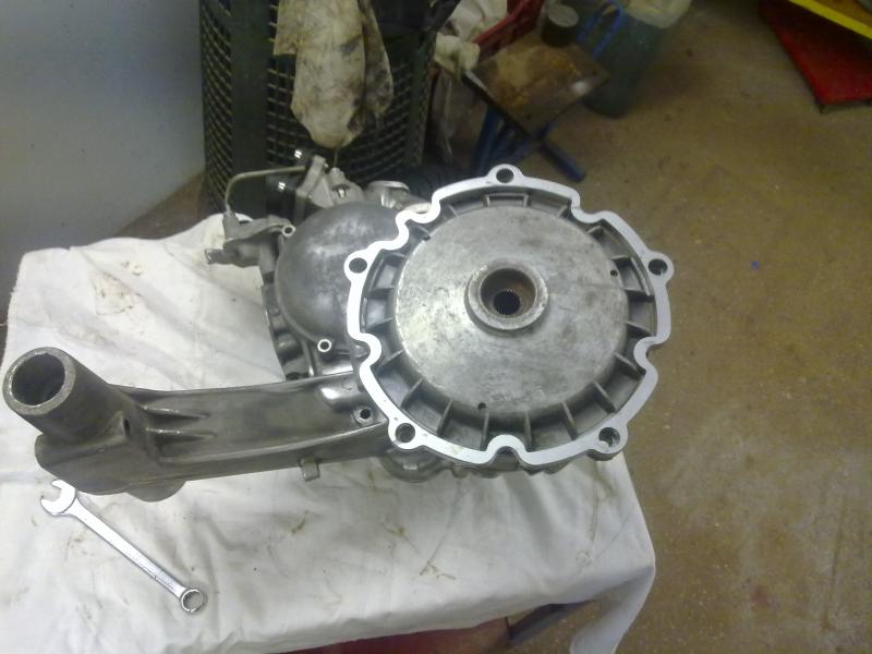

vesparospo Inviato Febbraio 27, 2009 Autore Inviato Febbraio 27, 2009 allego foto del motore comprato su ebay a 200 € 0 Cita
vesparospo Inviato Febbraio 27, 2009 Autore Inviato Febbraio 27, 2009 ho già smontato tutto il motore e adesso a carter mi si presentano così: 0 Cita
