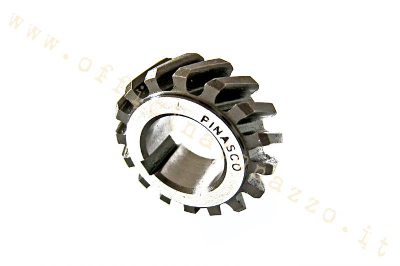

Sulla special di Marcuzzo, è montato un gruppo termico 75 DR.
Giusto per non far strillare il motore che con i rapporti originali e il 75 Dr tende a stare troppo su di giri in quarta, vi chiedevo se per caso qualcuno sa se montando semplicemente il pignone che allego in foto, riesco a mantenere il motore ad un regime di giri più tranquillo senza però rischiare che non si riesca più a tirare la quarta.
In poche parole: vale la pena spendere circa 45 euro per questo pignone o si rischia di vedere vanificato l'effetto dell'affidabile ed economico g.t. 75???

ciao Tommy, la 4a la tiri tranquillamente, ma caspita quanto è costoso!!! praticamente costa più di una primaria completa e più dei pignoni DRT...
Però certo, ti permette di non dover aprire il motore.
Se invece hai tempo, modo e voglia di riaprire, a mio avviso puoi mettere pure una 18/67, che a mio avviso per i 75cc è il compromesso ideale tra ripresa e allungo.

il pignone che ho postato in foto è commercializzato dalla Pinasco ed è specifico per sostituirlo al pignone originale del motore 50, mantenendo la campana originale.
Consente un allungo di circa 10 km/h in più, quindi ho pensato che probabilmente fa respirare un pò di più il motore in quarta........

Viane, i pignoni sembrano tutti uguali, bisogna contare i denti e verificare il diametro.

L'altro ingranaggio dovrebbe essere olympia. Modulo e fattezze sono le stesse di quello Pinasco, e probabilmente anche il produttore. Quello che cambia è una cementazione più economica e probabilmente povera di additivi speciali...in poche parole vanno entrambi bene, ma l'olympia fischia un po', il pinasco no. tutto qua...

alt! Il pignone pinasco o olympic o drt (da poco lo fa anche Denis) a 16 denti è specifico per pk (nonostante la sbagliatissima info del sito pinasco) con primaria a 69 denti. E non solo, la special ha già il pignone a 16 denti (ma è diverso e non va su pk) essendo la sua rapportatura 16/68.
Mi spiace...
Io l'ho provato sulla mia hp, pagato 25 in negozio qualche anno fa, e non è niente male, ma i 10km/h in più sono una balla (sarebbero veri a circa 10000giri in quarta!!!), reali sono 8.
la tua vespa ha il pignone originale a 14 denti, come la mia. Passando al 16 denti di cui parlavamo aumenti la velocità massima di circa 8 km/h. Però se lo monti sul motore originale non è detto tu riesca in terza a raggiungere gli stessi giri che raggiungi adesso, quindi l'allungo che ottieni può essere inferiore a quel valore ed inoltre il motore potrebbe impigrirsi troppo soprattutto nel passaggio da 2a a 3a.
grandeveget volevo chiederti una cosa riguardo questo pignone. Ho una vespa pk 50 s con 75 DR 6 travasi, carburatore 16/16, marmitta originale piaggio e rapporti originali 15/69. Mi conviene montare un pignone della DRT da 16 denti specifico per PK, tenendo presente che il mio originale ne ha 15 di denti non 14 come nelle altre PK... Grazie in anticipo ....
ciao. da 15/69 a 16/69 col pignone drt specifico allunghi del 7% i rapporti, circa 4 km/h in velocità finale, non è molto ma male non fa...
