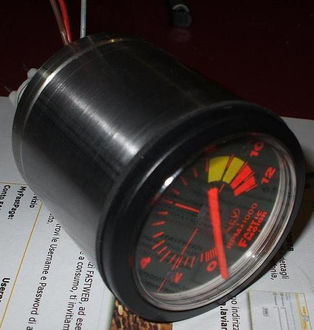

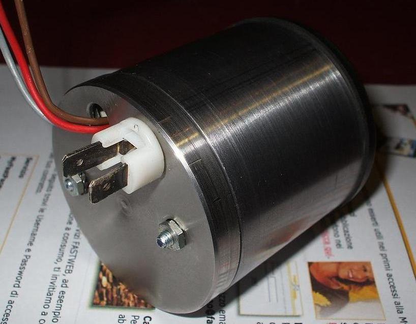

DeXoLo Inviato Febbraio 13, 2008 Inviato Febbraio 13, 2008 Ciao ragazzi!Mi potete postare qualche idea/foto su dove posizionare il contagiri su un PX? Thanks! Quello per me è stato facile, ho pensato di fare un "contenitore" e poi di allungare una staffa dello specchietto e posizionarlo all'interno del manubrio. Il difficile sarà riuscire a farlo funzionare 0 Cita
senatore Inviato Febbraio 13, 2008 Inviato Febbraio 13, 2008 Quello per me è stato facile, ho pensato di fare un "contenitore" e poi di allungare una staffa dello specchietto e posizionarlo all'interno del manubrio. Il difficile sarà riuscire a farlo funzionare Perchè, allora, non ci fai vedere come è questo contenitore? Azieeee! 0 Cita
DeXoLo Inviato Febbraio 13, 2008 Inviato Febbraio 13, 2008 xchè grazie al sant'uomo dell'AltoAdige mi ero accorto di aver fotografato anche le password del mio bancomat, la combinazione della cassaforte, la mappa del tesoro e un sacco di pubblicità occulta Ora le riposto al suo posto 0 Cita
senatore Inviato Febbraio 13, 2008 Inviato Febbraio 13, 2008 Viste, ma è solo una "scatola" dove hai messo il contagiri. Io, credevo di vedere come avevi montato il tutto sulla vespa. 0 Cita
DeXoLo Inviato Febbraio 13, 2008 Inviato Febbraio 13, 2008 eh, io la vespa ce l'ho ancora a casa dei miei, che vivono a 30km da dove sto scrivendo adesso xcui i lavori li faccio a rate 0 Cita
