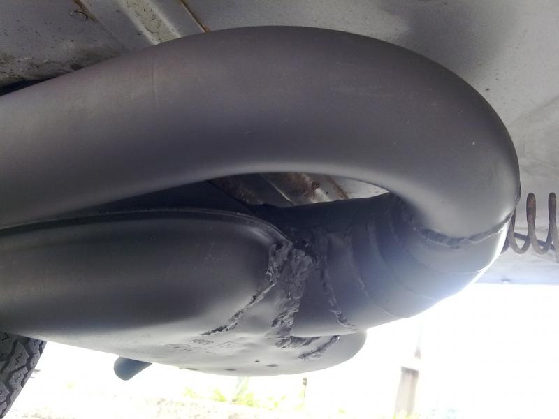

danerac Inviato Settembre 20, 2009 Inviato Settembre 20, 2009 Ciao Grandevegethai lavorato alla grande il tuo motore LML e sicuramente ti sarà costato dei soldini. per il fatto della piccola ammaccatura che hai dovuto fare nn ti preoccupare anche la mia px ha quella traversina di rinforzo e ho dovuto procedere allo stesso modo. é impossibile evitare il contatto se vogliamo mantenere l'espansione a quei diametri all'ora basta una piccola aggiustata e tutto ritorna apposto. Per quello che puoi ottenere sul discorso RPM in quarta non so cosa dirti non ho esperienza di corsalunga. Io con il mio polini 177 travasi , 24/24 raggiungo i 7000. Sinceramente non so cosa dirti sul fatto che hai il carburo 20. Dati i travasi così descritto forse gioverebbe adottare un 24. Complimenti per i lavori fatti facci sapere a rodaggio ultimato come ti trovi sull'allungo e ti ripeto che se non dovessi avere soddisfazione ti faccio io i lavori tutto a mio carico non ti devi preoccupare. (camera di risonanza e sistemazione tubo interno). Il comportamente ai medi è proprio l'entrata in risonanza della camera che entra in funzionare al massimo dell'efficacia intorno ai 2000RPM e 4000RPM. A presto Andrea N.B. Una precisazione sul discorso traversina. Non è detto che la polidella tocchi inevitabilmente su tutte le vespe. A me è successo, e credo forse sia avvenuto così anche per grandeveget, perchè ho montato un ammo (nel mio caso by Paolone) che si è dimostrato leggermente più lungo dell'originale e quindi (usandola stessa prolunga dell'ammo originale) mi sono ritrovato con il blocco leggermente ruotato ed il posteriore del px più alto. Questo ha comportato una sorta di impennate della padella che ora si è ritrovata con minor spazio, quindi, seppur per pochi mm, tocca proprio sulla traversina. Spero di aver chiarito la problematica. Andrea 0 Cita
PAOLONE Inviato Settembre 20, 2009 Inviato Settembre 20, 2009 Ti riferisci alla testa, quindi alla riduzione del RC ? Lo so che la quarta è troppo lunga.. ma antonio stai tranquillo. la tua 36 denti a portarla avanti ed indietro sabato e domenica ha quasi finito il rodaggio...scherzi a parte, non ti ho visto.. 0 Cita
danerac Inviato Settembre 20, 2009 Inviato Settembre 20, 2009 N.B.Una precisazione sul discorso traversina. Non è detto che la polidella tocchi inevitabilmente su tutte le vespe. A me è successo, e credo forse sia avvenuto così anche per grandeveget, perchè ho montato un ammo (nel mio caso by Paolone) che si è dimostrato leggermente più lungo dell'originale e quindi (usandola stessa prolunga dell'ammo originale) mi sono ritrovato con il blocco leggermente ruotato ed il posteriore del px più alto. Questo ha comportato una sorta di impennate della padella che ora si è ritrovata con minor spazio, quindi, seppur per pochi mm, tocca proprio sulla traversina. Spero di aver chiarito la problematica. Andrea ARI N.B. Mi scuso con Paolone perche mi sono dimenticato di ribadire che i suoi ammo stanno andando alla grande e sono fantastici. Andrea 0 Cita
antovnb4 Inviato Settembre 21, 2009 Inviato Settembre 21, 2009 Ecco la mia Polidella montata, come si evince nessun problema di montaggio. Ovvio che se si aumenta la rotazione del blocco,"alzando" il collettore si avvicina alla traversina. 0 Cita

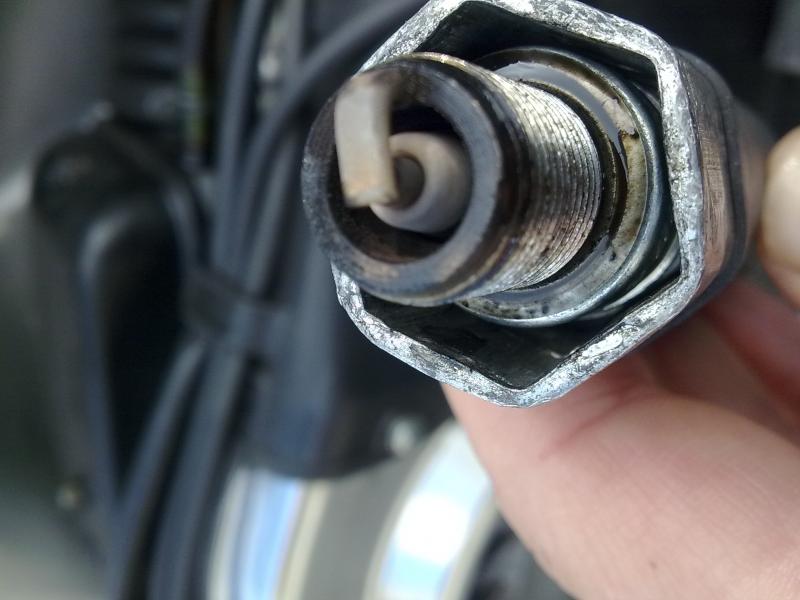

antovnb4 Inviato Settembre 21, 2009 Inviato Settembre 21, 2009 Questa la candela dopo il test (megatiratone in terza piena) con Polidella Ho subito aumentato il getto di due punti, sono ora a 130, non avendo un 132, che secondo me ci sta tutto. con scarico Pinasco mi tirava al max 128!!! Fate un po voi 0 Cita
Neropongo Inviato Settembre 21, 2009 Inviato Settembre 21, 2009 miiii come ti ha smagrito! Significa che ha fatto assetare il cilindro.... piú aria e piú benzina.... uguale... 0 Cita
antovnb4 Inviato Settembre 21, 2009 Inviato Settembre 21, 2009 miiii come ti ha smagrito! Significa che ha fatto assetare il cilindro.... piú aria e piú benzina.... uguale... Un buon segno ? Comunque da quando monto la mitica, sembra un'altro mototrazzo, decisamente più fluido. 0 Cita
danerac Inviato Settembre 21, 2009 Inviato Settembre 21, 2009 Questa la candela dopo il test (megatiratone in terza piena) con Polidella Ho subito aumentato il getto di due punti, sono ora a 130, non avendo un 132, che secondo me ci sta tutto. con scarico Pinasco mi tirava al max 128!!! Fate un po voi Ciao Antonio vedo che ci stai prendendo gusto :mrgreen: In effetti un 132 ci starebbe come il cacio sui maccheroni. Vai tranquillo e buon divertimeto. Andrea 0 Cita
