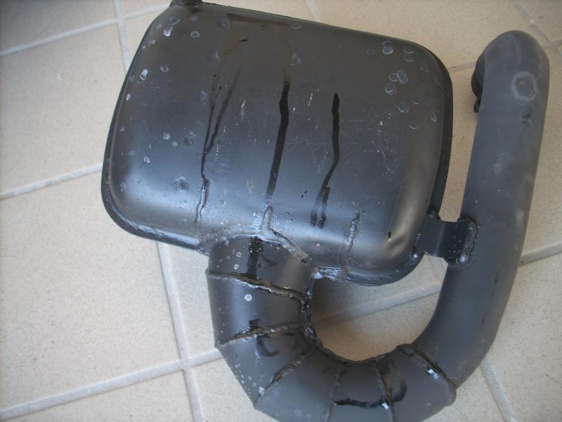

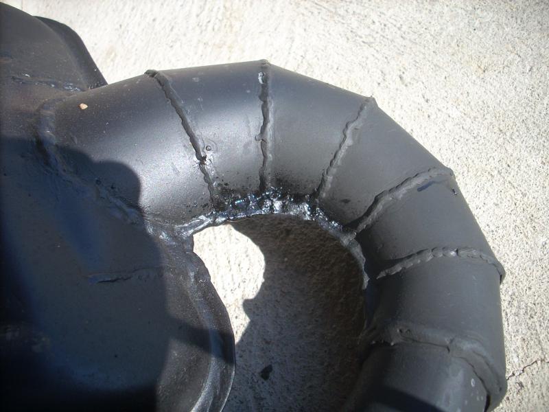

blu Inviato 11 giugno 2012 - 04:46 Share Inviato 11 giugno 2012 - 04:46 A quanto pare, non tutte le ciambelle riescono con il buco... Anzi, a dire il vero la mia di buchi ne ha fin troppi, e infatti sfiata di brutto. Ecco come si presenta dopo solo 300 km 0 Quote Link al commento Condividi su altri siti More sharing options...
Mega Inviato 11 giugno 2012 - 06:28 Share Inviato 11 giugno 2012 - 06:28 A quanto pare, non tutte le ciambelle riescono con il buco...Anzi, a dire il vero la mia di buchi ne ha fin troppi, e infatti sfiata di brutto. Ecco come si presenta dopo solo 300 km Ti avevo detto che se me la mandi te la cambiavo 0 Quote Link al commento Condividi su altri siti More sharing options...
blu Inviato 11 giugno 2012 - 06:34 Share Inviato 11 giugno 2012 - 06:34 Ti avevo detto che se me la mandi te la cambiavo io non ho ricevuto risposta al messaggio che ti ho inviato....., forse c'è stato qualche problema 0 Quote Link al commento Condividi su altri siti More sharing options...
Mega Inviato 11 giugno 2012 - 06:36 Share Inviato 11 giugno 2012 - 06:36 (modificato) Si ho notato che alcuni messaggi non arrivano , però potevi chiamarmi il numero ce lhai non capisco perchè non lhai fatto. Modificato 11 giugno 2012 - 06:37 da Mega 0 Quote Link al commento Condividi su altri siti More sharing options...
blu Inviato 11 giugno 2012 - 06:54 Share Inviato 11 giugno 2012 - 06:54 (modificato) Si ho notato che alcuni messaggi non arrivano , però potevi chiamarmi il numero ce lhai non capisco perchè non lhai fatto. Dato che non ci conosciamo di persona, ho preferito mandarti un mp nel quale ti chiedevo una mail per farti vedere le foto, ma non ricevendo risposta ho pensato che non ne volessi sapere, e poi il tuo numero ce l'ho solo perchè era sul pacco, e non perchè me lo hai dato, quindi non mi sono permesso di "disturbare". Comunque no- problem, c'è stato un piccolo malinteso subito chiarito, appena posso mi organizzo per la spedizione. Modificato 11 giugno 2012 - 06:59 da blu 0 Quote Link al commento Condividi su altri siti More sharing options...
Mega Inviato 11 giugno 2012 - 07:55 Share Inviato 11 giugno 2012 - 07:55 (modificato) Dato che non ci conosciamo di persona, ho preferito mandarti un mp nel quale ti chiedevo una mail per farti vedere le foto, ma non ricevendo risposta ho pensato che non ne volessi sapere,e poi il tuo numero ce l'ho solo perchè era sul pacco, e non perchè me lo hai dato, quindi non mi sono permesso di "disturbare". Comunque no- problem, c'è stato un piccolo malinteso subito chiarito, appena posso mi organizzo per la spedizione. Guarda che io mi sono reso sempre disponibile perchè non voglio fare guerra con nessuno , se ho messo il numero nel pacco il motivo c'era. Ok mandami il pacco .. Se vuoi ti mando il corriere a destinazione a ritirare il pacco pago tutto io mi devi mandare un sms sul tel devi avere la stampante perchè ti invierò la bolla da stampare via mail scrivo qui perchè sui mp ce qualcosa che non va. Modificato 11 giugno 2012 - 08:01 da Mega 0 Quote Link al commento Condividi su altri siti More sharing options...
blu Inviato 11 giugno 2012 - 11:10 Share Inviato 11 giugno 2012 - 11:10 Guarda che io mi sono reso sempre disponibile perchè non voglio fare guerra con nessuno , se ho messo il numero nel pacco il motivo c'era.Ok mandami il pacco .. Se vuoi ti mando il corriere a destinazione a ritirare il pacco pago tutto io mi devi mandare un sms sul tel devi avere la stampante perchè ti invierò la bolla da stampare via mail scrivo qui perchè sui mp ce qualcosa che non va. Ti ringrazio, ma non è necessario, tra vespisti ci si viene incontro.... 0 Quote Link al commento Condividi su altri siti More sharing options...
Mega Inviato 11 giugno 2012 - 12:04 Share Inviato 11 giugno 2012 - 12:04 Ti ringrazio, ma non è necessario, tra vespisti ci si viene incontro.... Ok comunque non ci sono problemi , se non hai il tempo di spedirlo basta che me lo dici ed il corriere arriva subito. 0 Quote Link al commento Condividi su altri siti More sharing options...
blu Inviato 12 giugno 2012 - 12:56 Share Inviato 12 giugno 2012 - 12:56 Dato che la mia megadella è in viaggio verso Catania, ho dovuto rimontare la Sito modificata che avevo prima, e la vespa è ridiventata il paracarro che era prima . Sarà che ormai mi ero abituato alla megadella, ma tutto di un tratto mi sono ricordato il motivo per il quale avevo soprannominato la mia vespa "Tartarugona", in effetti ora mi sembra pigra e pesante, nonostante ci sia tanta bella robetta sotto la chiappa. E' assurdo, a volte stiamo attenti a limare 1 millimetro di qua e 1 di la, solo per avere un piccolissimo miglioramento, e poi una marmitta tappo vanifica tutto..... Per fortuna quella specie di diaframma della Sito la terrò su per poco, e con i coni magici la mia Tartarugona sembrerà aver bevuto la Red Bull 0 Quote Link al commento Condividi su altri siti More sharing options...
maxforti Inviato 12 giugno 2012 - 14:29 Share Inviato 12 giugno 2012 - 14:29 ma allora non è normale che abbia quelle righe di olio? 0 Quote Link al commento Condividi su altri siti More sharing options...
Mega Inviato 13 giugno 2012 - 13:06 Share Inviato 13 giugno 2012 - 13:06 ma allora non è normale che abbia quelle righe di olio? Normale non è magari ci sono due buchini, l'olio fa molto presto a trovarsi la strada, comunque bastano due punti di saldatura. Il problema è che la lamiera decappata che compro è intrisa di olio , io la lavo la sgrasso ma non è come il ferro nero a volte mi da qualche noia quando saldo, ok sono cose risolvibili magari + avanti prendo qualche saldatrice diversa, però vi posso dire che io ne ho una sotto e ci ho fatto 35000 km ed ancora è intatta, a volte le pregiate espansioni si rompono a metà anche dopo 100 km ci è capitato a molti amici miei ed utenti in giro sui forum. 0 Quote Link al commento Condividi su altri siti More sharing options...

tororosso Inviato 13 giugno 2012 - 13:46 Share Inviato 13 giugno 2012 - 13:46 Normale non è magari ci sono due buchini, l'olio fa molto presto a trovarsi la strada, comunque bastano due punti di saldatura.Il problema è che la lamiera decappata che compro è intrisa di olio , io la lavo la sgrasso ma non è come il ferro nero a volte mi da qualche noia quando saldo, ok sono cose risolvibili magari + avanti prendo qualche saldatrice diversa, però vi posso dire che io ne ho una sotto e ci ho fatto 35000 km ed ancora è intatta, a volte le pregiate espansioni si rompono a metà anche dopo 100 km ci è capitato a molti amici miei ed utenti in giro sui forum. Confermo quanto scritto da Mega. Acquistata una sito plus, dopo circa 500 km si è rotta in due punti che poi ho fatto aggiustare con due saldature. Ora ho una Megadella e sono soddisfatto di come va e del suo rumore. 0 Quote Link al commento Condividi su altri siti More sharing options...

blu Inviato 21 giugno 2012 - 10:51 Share Inviato 21 giugno 2012 - 10:51 (modificato) Tutto è bene, quel che finisce bene... Mega mi ha mandato una nuova megadella, logicamente l'ho subito montata, e finalmente il polini è tornato a "respirare" potendo quindi esprimersi al meglio Viaggio a 80 km/h con un filo di gas, e appena apro arrivo a 100 in un attimo e non vado oltre solo per mia scelta. Rinnovo i complimenti a Mega per questo suo prodotto, e per quanto mi riguarda in futuro potrò cambiare marca di cilindro, carburatore, albero motore ecc., ma la marmitta sarà sempre una megadella! Modificato 21 giugno 2012 - 10:53 da blu 0 Quote Link al commento Condividi su altri siti More sharing options...
Mega Inviato 21 giugno 2012 - 11:15 Share Inviato 21 giugno 2012 - 11:15 Tutto è bene, quel che finisce bene...Mega mi ha mandato una nuova megadella, logicamente l'ho subito montata, e finalmente il polini è tornato a "respirare" potendo quindi esprimersi al meglio Viaggio a 80 km/h con un filo di gas, e appena apro arrivo a 100 in un attimo e non vado oltre solo per mia scelta. Rinnovo i complimenti a Mega per questo suo prodotto, e per quanto mi riguarda in futuro potrò cambiare marca di cilindro, carburatore, albero motore ecc., ma la marmitta sarà sempre una megadella! Adesso sono contento pure io, appena ci incontriamo avrai anche da bere tutto pagato. 0 Quote Link al commento Condividi su altri siti More sharing options...
blu Inviato 21 giugno 2012 - 11:32 Share Inviato 21 giugno 2012 - 11:32 (modificato) Adesso sono contento pure io, appena ci incontriamo avrai anche da bere tutto pagato. Non scherzare OFFRO IO! Se non altro per il fatto che hai capito (e questo ti fa onore) che non ho pubblicato le foto della marmitta che sfiatava per danneggiarti, ma solo per onestà di informazione, la stessa onestà che mi aveva portato ad elogiarla per quanto riguardava le prestazioni, e ti assicuro che se la marmitta fosse stata un cesso, l'avrei scritto. Del resto anche tu pur essendo un estimatore del Parmakit, non hai esitato a pubblicare le foto dei pistoni che ti si sono spaccati, e non certo per recare un danno alla Parmakit, ma solo per ONESTA' DI INFORMAZIONE! Poi parliamoci chiaro, solo chi non lavora non sbaglia, e una sola marmitta su chissà quante ne hai fatte non ti rovina certo la media. Modificato 21 giugno 2012 - 11:34 da blu 0 Quote Link al commento Condividi su altri siti More sharing options...
