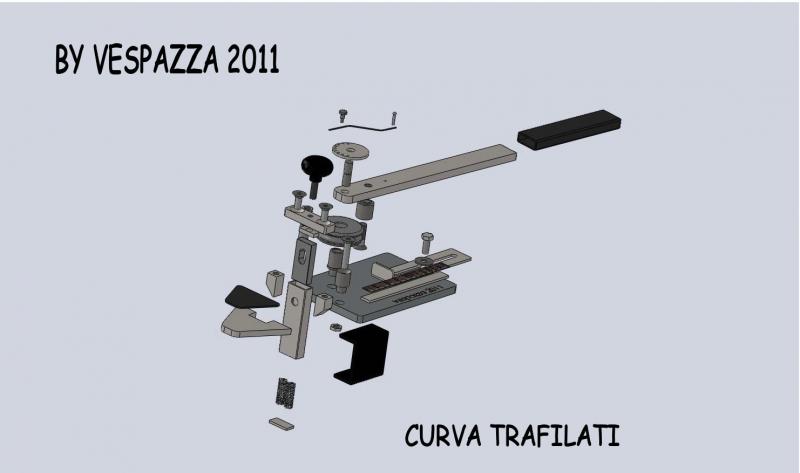

DeXoLo Inviato Febbraio 21, 2011 Inviato Febbraio 21, 2011 Riprendendo il discorso del nuovo accessorio che sto costruendo,questo nella foto e uno degli attrezzi che ho costruito per realizzare la serie, di particolare ha il sistema di fissaggio racchiuso dentro il tubo che si vede dove va bloccato il trafilato. Non ne sono certo, ma forse ho capito come funziona :mavieni: 0 Cita

DeXoLo Inviato Febbraio 22, 2011 Inviato Febbraio 22, 2011 Se è un piega trafilati suppongo che infili la barra (come è infilata ora) fino alla misura prescelta, mi pare di scorgere un puntalino con tanto di stecca metrica. Poi la si blocca con la vite, e ruotando il maniglione nella posizione in cui è ora la barra è belle che piegata Ora, la parte tonda con i puntini ( o sono fori? ) non mi è ben chiaro a cosa possa servire, probabilmente sono un riferimento per piegarli tutti uguali visto che c'è la freccia. E per il filo che c'è sopra aspetto che il maestro mi illumini Sotto quella parte lì c'è una rotella con una gola del diametro della barra? Ci ho azzeccato almeno qualcosa oppure ho detto un sacco di castronerie? 0 Cita
vespazza Inviato Febbraio 27, 2011 Autore Inviato Febbraio 27, 2011 Se è un piega trafilati suppongo che infili la barra (come è infilata ora) fino alla misura prescelta, mi pare di scorgere un puntalino con tanto di stecca metrica. Poi la si blocca con la vite, e ruotando il maniglione nella posizione in cui è ora la barra è belle che piegata Ora, la parte tonda con i puntini ( o sono fori? ) non mi è ben chiaro a cosa possa servire, probabilmente sono un riferimento per piegarli tutti uguali visto che c'è la freccia. E per il filo che c'è sopra aspetto che il maestro mi illumini Sotto quella parte lì c'è una rotella con una gola del diametro della barra? Ci ho azzeccato almeno qualcosa oppure ho detto un sacco di castronerie? La parte tonda con i fori serve come hai detto per piegarli tutti uguali,il filo serve per non perdere il piolo x misura ,il sistema di bloccaggio si vede nell'esploso,il pezzo con il foro ovale e di pvc e serve per bloccare il trafilato e non rovinarlo,le molle sotto servono per far risalire il pvc quando si allenta il pomello. 0 Cita

vespaio77 Inviato Febbraio 27, 2011 Inviato Febbraio 27, 2011 La parte tonda con i fori serve come hai detto per piegarli tutti uguali,il filo serve per non perdere il piolo x misura ,il sistema di bloccaggio si vede nell'esploso,il pezzo con il foro ovale e di pvc e serve per bloccare il trafilato e non rovinarlo,le molle sotto servono per far risalire il pvc quando si allenta il pomello. :ciao:scusa l'ignoranza..... ma di quale trafilati state parlando??? 0 Cita
DeXoLo Inviato Febbraio 27, 2011 Inviato Febbraio 27, 2011 Del tipo di quelli che si vedono nella foto.... !? 0 Cita
vespaio77 Inviato Febbraio 27, 2011 Inviato Febbraio 27, 2011 Del tipo di quelli che si vedono nella foto.... !? .....non avevo analizzato bene la foto!!! ok:ok: ciaooo:ciao: complimenti vespazza!!! 0 Cita
