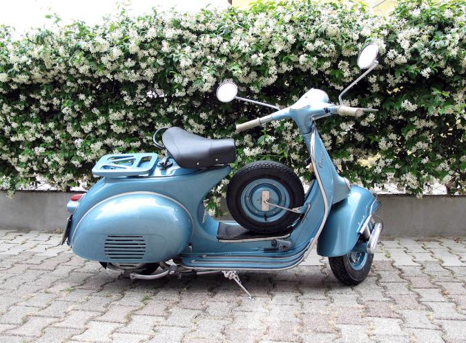

vespazza Inviato Maggio 23, 2009 Autore Inviato Maggio 23, 2009 vespazza ma hai per caso il taglio al laser? Altro che laser tutto a mano. Le scritte con il flex e il copri tunnel piegato a mano come il serbatoio. 0 Cita
vespazza Inviato Maggio 31, 2009 Autore Inviato Maggio 31, 2009 Manca poco alla conclusione il sistema di bloccaggio tanica appena finito di realizzarlo,ora resta la parte verniciatura e trattamento interno del serbatoio. Il serbatoio tiene 7,50 litri raso tappo non male. 0 Cita
senatore Inviato Maggio 31, 2009 Inviato Maggio 31, 2009 Bellissimo!!! :mavieni: Scusa Damiano, ma è un serbatoio o una tanica? 0 Cita
vespazza Inviato Maggio 31, 2009 Autore Inviato Maggio 31, 2009 Io lo chiamo serbatoio ma in realtà e una tanica:lol:,non pensavo ma ho impiegato parecchie ore a realizzarla in particolare il sistema di chiusura e bloccaggio,comunque sono soddisfatto del risultato e penso che una volta finito il lavoro più di uno... e devo muovermi a finire, perché ho già in casa il materiale per il prossimo lavoretto che scalpita per essere realizzato 0 Cita

vespazza Inviato Giugno 1, 2009 Autore Inviato Giugno 1, 2009 Ma... hai intenzione di realizzarne altri e di venderli? Prima finisco questo,farne una serie di uguali non penso troppe ore di lavoro,quello che vedi fino adesso ho impiegato circa 30 ore,e stato costruito al momento senza disegni o altro quindi se dovessi farne ancora di sicuro ci impiegherei molto meno. 0 Cita
