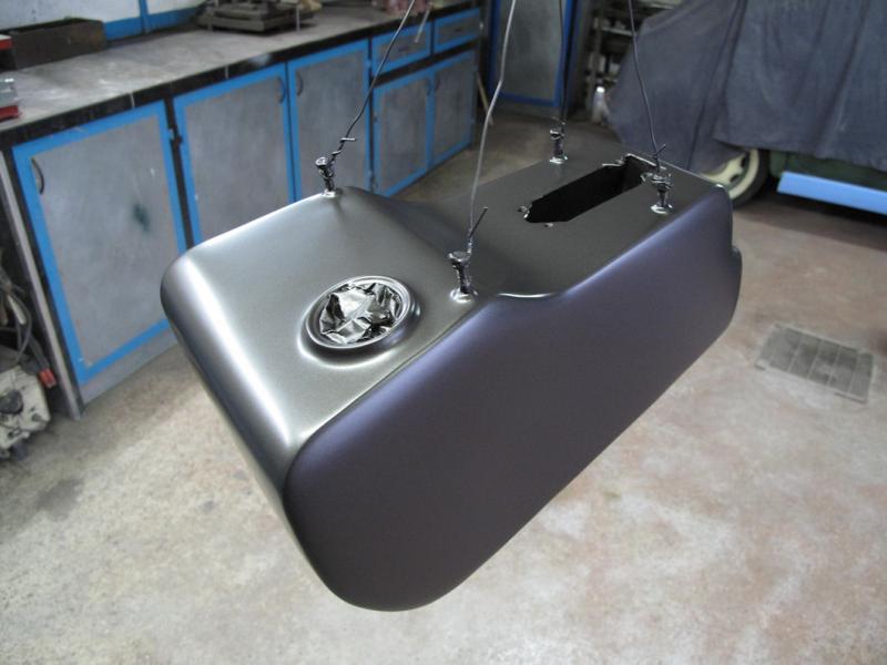

DeXoLo Inviato Giugno 6, 2009 Inviato Giugno 6, 2009 A proposito delle lezioni.....non ti allargare che ci trovi lì in massa Come non quotarti Io ho un paio di domande, non le ho fatte prima xchè non avevo molto tempo. la prima è non l'hai tenuto lucido per gusto personale o per motivi tecnici? E poi i 4 fori sopra solo solo per metterci le viti per appenderlo e verniciarlo oppure hanno una funzione specifica che mi sfugge? 0 Cita

vespazza Inviato Giugno 7, 2009 Autore Inviato Giugno 7, 2009 Grazie Non ci posso credere.....GRANDE che lavoro fantastico e che invidia.....A proposito delle lezioni.....non ti allargare che ci trovi lì in massa Riccardo Il posto non mi manca Come non quotarti Io ho un paio di domande, non le ho fatte prima xchè non avevo molto tempo. la prima è non l'hai tenuto lucido per gusto personale o per motivi tecnici? E poi i 4 fori sopra solo solo per metterci le viti per appenderlo e verniciarlo oppure hanno una funzione specifica che mi sfugge? Riguardo al lucido ho già steso il trasparente e oggi o domani lo lucido con pasta media per togliere il bagliore che sprigiona al sole:Lol_5:,non vorrei creare incidenti:lol:. Scherzo troppo lucido non mi piace,meglio farlo sembrare un po vissuto come la vespa,i fori servono bisogna vederlo finito per capire come funziona il tutto,comunque hanno una doppia funzione:lol:. Mi dimenticavo il trattamento all'interno del serbatoio ho usato il fondo epp. che ho usato per l'esterno,ovviamente con una tecnica mia,sono una decina d'anni che uso questo sistema e fino adesso non ho avuto mai un problema di "perdite":risata: 0 Cita
vespazza Inviato Giugno 7, 2009 Autore Inviato Giugno 7, 2009 Il trasparente OK,devo dire che il colorificio mi ha un pochino cannato il colore e leggermente più scuro. 0 Cita
PAOLONE Inviato Giugno 7, 2009 Inviato Giugno 7, 2009 il nero spia serve anche se devi andare a riprendere dei piccoli maganini, bollini stucchino o altro. in sostanza se seppiate la carta lavora dove tocca, e quindi mangia, ma se non tocca lascia quindi la spia nera ti fa vedere dove sei basso e quindi se hai materiale seppi ancora fino a raccordare oppure stucchino 3m verde rapido e via dopo 10 minuti è pronto da seppiare e portare a modanatura desiderata..nero spia un trucco vecchio ma ancora oggi usato da tutti i carrozzieri che usan ancora fare i battilastra e non quelli che sostituiscono i pezzi... 0 Cita

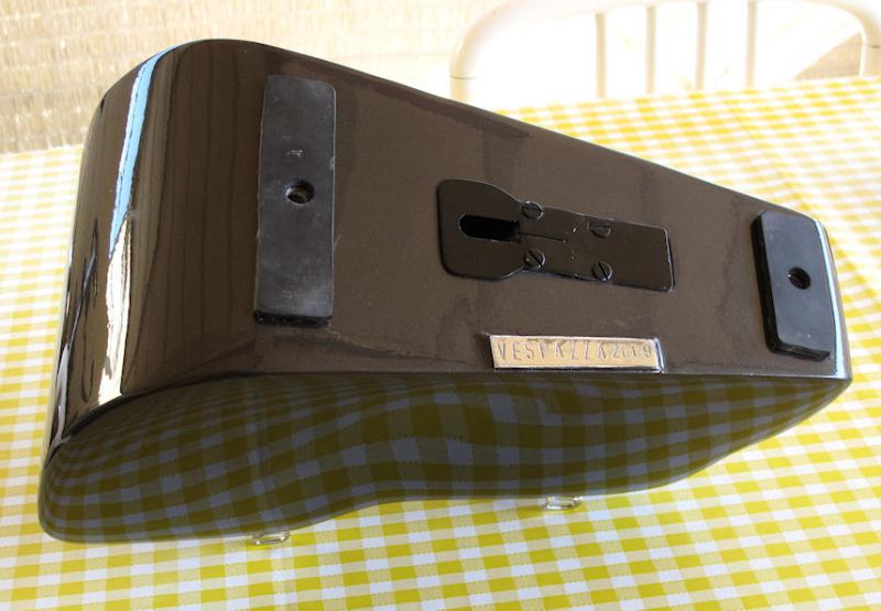

vespazza Inviato Giugno 8, 2009 Autore Inviato Giugno 8, 2009 il nero spia serve anche se devi andare a riprendere dei piccoli maganini, bollini stucchino o altro. in sostanza se seppiate la carta lavora dove tocca, e quindi mangia, ma se non tocca lascia quindi la spia nera ti fa vedere dove sei basso e quindi se hai materiale seppi ancora fino a raccordare oppure stucchino 3m verde rapido e via dopo 10 minuti è pronto da seppiare e portare a modanatura desiderata..nero spia un trucco vecchio ma ancora oggi usato da tutti i carrozzieri che usan ancora fare i battilastra e non quelli che sostituiscono i pezzi... :applauso: Ranieri ha descritto benissimo la prima parte,tu la seconda Grazie ele troppo buono:lol: Non sembra per nulla un lavoro artigianale! Sei veramente un maestro! :applauso: Grazie ma maestro mi sembra troppo diciamo che da piccolo babbo natale al posto del trenino mi ha portato una cassetta di attrezzi per mia fortuna:Lol_5: Damiano ora, però, facci vedere il risultato finale, con il tutto montato sulla vespa. Ranieri pazienza che il risultato finale è vicino l'ho già provato ed e ottimo specialmente aggancio,tutti quelli che lo hanno visto mi hanno chiesto chi mi ha fatto le cromature:risata::risata:,devo finire i particolari e poi posto il risultato finale. Sono nuovo ed appena arrivato...... sono subito diventato un tuo ammiratore! Complimenti! Christian Mi fa piacere 0 Cita
vespazza Inviato Giugno 8, 2009 Autore Inviato Giugno 8, 2009 Nel frattempo lato inferiore:lol: 0 Cita

vesponeforever Inviato Giugno 10, 2009 Inviato Giugno 10, 2009 Qualche indiscrezione sul tuo :Ave_2:personale "trattamento interno del serbatoio" con primer epossidico?:Ave_2::applauso: 0 Cita

MarcoPau Inviato Giugno 15, 2009 Inviato Giugno 15, 2009 Damiano il trattamento interno del serbatoio lo fai colando la vernice oppure a spruzzo con una sonda? Io ho preso Stoppani Epoxy Plus, non so tu cosa usi... 0 Cita
