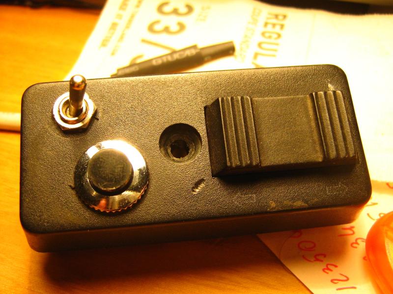

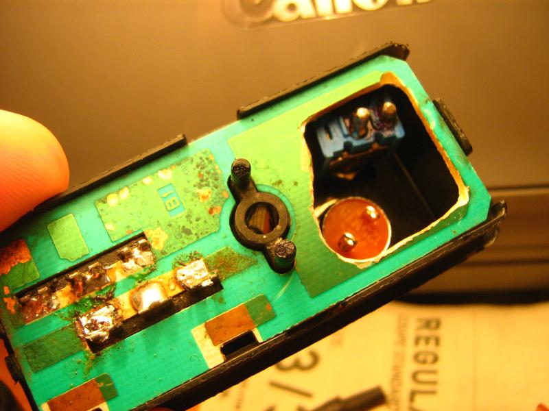

antovnb4 Inviato 5 giugno 2010 - 23:06 Autore Share Inviato 5 giugno 2010 - 23:06 ciao, io ho un px dell '81 e vorrei farlo anch'io, avresti delle foto del manubrio per vedere come hai fatto? grazie in anticipo;-) Tutto quello che ti serve sapere è documentato. Che impianto hai ? hai smontato il devio? quanti fili ti ritrovi ? 0 Quote Link al commento Condividi su altri siti More sharing options...
ricky_c Inviato 7 giugno 2010 - 19:43 Share Inviato 7 giugno 2010 - 19:43 Tutto quello che ti serve sapere è documentato. Che impianto hai ? hai smontato il devio? quanti fili ti ritrovi ? la mia domanda è riferita nello specifico a carlo, in quanto volevo vedere che tipo di deviatore ha utilizzato e come lo ha installato; per il resto credo di avere capito come fare anche se devo ancora controllare l'impianto della mia vespa, comunque grazie mille 0 Quote Link al commento Condividi su altri siti More sharing options...

ricky_c Inviato 9 giugno 2010 - 19:41 Share Inviato 9 giugno 2010 - 19:41 la mia domanda è riferita nello specifico a carlo, in quanto volevo vedere che tipo di deviatore ha utilizzato e come lo ha installato; per il resto credo di avere capito come fare anche se devo ancora controllare l'impianto della mia vespa, comunque grazie mille allora, stasera ho controllato e i fili sono come nel tuo px delle prime foto, non capisco però come fai a fare a lampeggiare tutte e 4 le frecce con un interruttore ad 1 via anzichè a 2 vie. Come hanno detto altri a me ne servirebbe uno a 2 vie per fare il doppio ponte marrone-verde e viola-giallo/nero. Altra cosa, ma come sono fissati i fili nei rispettivi contatti sempre facendo riferimento alle prime foto? 0 Quote Link al commento Condividi su altri siti More sharing options...
antovnb4 Inviato 12 giugno 2010 - 21:07 Autore Share Inviato 12 giugno 2010 - 21:07 mah allora ho perso solo tempo?lasciamo stare l'interruttore che non è adatto, un modo per rendere l'idea di che spazio occupa per moderno intendo un px del 2000;-) Roby ,che lavorone, hai fatto anche il traforo:mrgreen: Roby, non ho capito, ma hai l'impianto a 6 fili ? Perchè con il tre ho fatto già la guida. e si fa con un solo interruttore. 0 Quote Link al commento Condividi su altri siti More sharing options...
