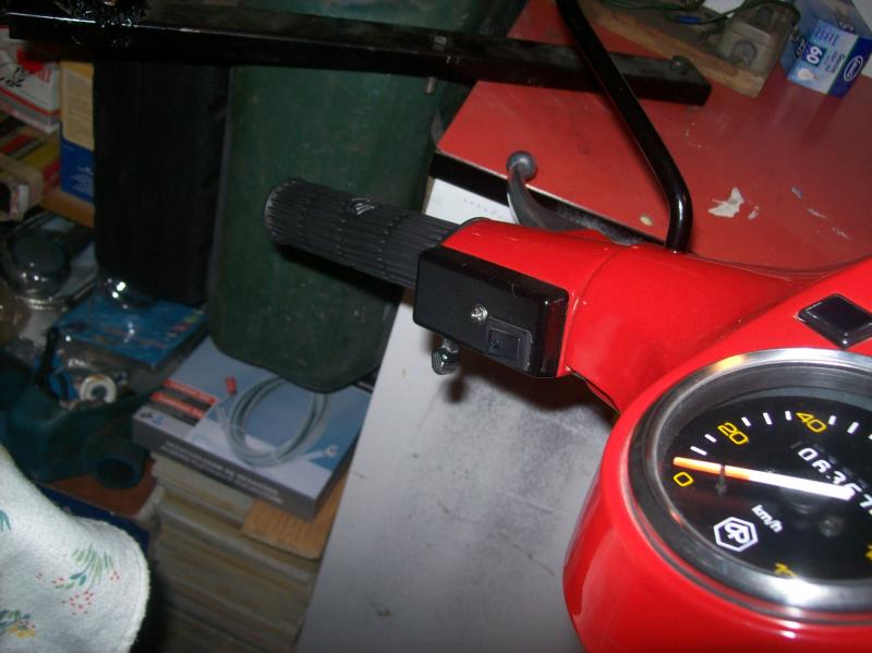

bigtop90 Inviato 16 agosto 2010 - 18:55 Share Inviato 16 agosto 2010 - 18:55 e se uno non volesse bucare il coperchio del devio? qualcuno a pensato ad una alternativa?tipo l'interruttore che sbucca in un altro punto sempre accessibile.. 0 Quote Link al commento Condividi su altri siti More sharing options...
obsoleto Inviato 17 agosto 2010 - 11:12 Share Inviato 17 agosto 2010 - 11:12 Ciao bigtop, ho visto su questo forum interruttori a piolino posizionati sulla parte stretta del coperchio quella inferiore, meno invasivi ma un pochino più sporgenti (causa l'astina). Per Antovnb4 volevo segnalare che oggi (grazie alle ferie) sono passato dal rottamaio recuperando 4 interruttori tra i quali anche quelo uguale al tuo. Nessuno funziona e la spiegazione (che mi sono dato) è che la mia intermittenza reca la dicitura 12Vca 10/21W dove la soluzione sta nel ca=Corrente Alternata, non avendo la batteria e l'impianto con corrente continua i relè auto sul mio impianto non funzionano forse non è solo una questione di ampere. O cambio regolatore pasando a corrente continua o mi prendo un relè di scorta per C.a.. Fammi sapere cosa ne pensi, grazie anticipatamente. A presto 0 Quote Link al commento Condividi su altri siti More sharing options...
antovnb4 Inviato 18 agosto 2010 - 21:17 Autore Share Inviato 18 agosto 2010 - 21:17 e se uno non volesse bucare il coperchio del devio?qualcuno a pensato ad una alternativa?tipo l'interruttore che sbucca in un altro punto sempre accessibile.. Non vedo altro posto meno invasivo del devio tradizionale, modificato o sostituito con quelli che si trovano già fatti. Comunque è sempre possibile intrcettare i comandi nella scatola di giunzione dietro il nasello, se leggi il post dall'inizio trovi anche una foto esplicativa. Da li porti i conduttori dove meglio credi istallando un comando dove più ti fa comodo 0 Quote Link al commento Condividi su altri siti More sharing options...

obsoleto Inviato 7 maggio 2011 - 19:22 Share Inviato 7 maggio 2011 - 19:22 Ciao, su richiesta rispondo che non ho novità salvo che ho recuperato per pochi € un relè per C.A.che tengo di scorta. Nel frattempo ho acquistato un regolatore di tensione a 5 uscite con l'intenzione nel prossimo futuro di portare alcune utenze (fari e frecce) ai C.C seguendo le sempre utilissime guide di VR. Allego foto del deviatore. Saluti. Pietro 0 Quote Link al commento Condividi su altri siti More sharing options...

mpfreerider Inviato 15 ottobre 2016 - 18:39 Share Inviato 15 ottobre 2016 - 18:39 Ho riletto con più attenzione ed ho capito, ponticello le frecce dx e sx tra loro, e collego le due coppie di frecce ad un interruttore (a due vie separate). Non posso montare il devioluci dedicato poiché sul mio originale ho già il pulsante del faro a led e non voglio quindi sostiturlo. Matteo mpfreerider 0 Quote Link al commento Condividi su altri siti More sharing options...
snaicol Inviato 15 ottobre 2016 - 19:23 Share Inviato 15 ottobre 2016 - 19:23 si proprio così..l'interruttore lo puoi trovare molto piccolo e dovrebbe riuscire ad entrare anche se ne hai già un altro...sempre che tu quello dei fanali non lo hai piazzato bene bene nel mezzo. Fatto ciò, per accendrele dovrai azionare una freccia (sx o dx) e poi l'interruttore.. Funzioneranno contemporaneamente le anteriori e posteriori ad intermittenza. N. 0 Quote Link al commento Condividi su altri siti More sharing options...
Utenti Registrati senatore Inviato 15 ottobre 2016 - 19:28 STAFF Utenti Registrati Share Inviato 15 ottobre 2016 - 19:28 (modificato) Ok, ma non dovrai comunque montare un comando per azionare le quattro frecce? Secondo me, varrebbe la pena di montare il commutatore del link e mettere altrove il pulsante del faro. Nella mia vespa ho messo con una staffetta ad "L" due microinterruttori sulla destra del manubrio, vicino al pulsante dell'avviamento elettrico, uno dei due micro accende i fari supplementari e l'altro è il deviatore clacson/trombe ed ho montato il commutatore come quello del link. Ecco le foto dei microinterruttori: Della parte sinistra non ho foto, ma non credo che servano. Modificato 15 ottobre 2016 - 19:40 da senatore 0 Quote Link al commento Condividi su altri siti More sharing options...
