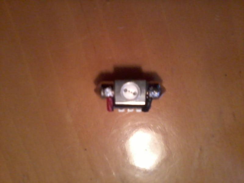

Diegovespone Inviato Febbraio 22, 2011 Inviato Febbraio 22, 2011 Ottimo lavoro ed ottima esecuzione Bravo!!! Un unico cazziatone: ma perché hai cannibalizzato la lampadina LED BA15S quando potevi cannibalizzare una qualsiasi schifosissima lampadina BA15D ad incandescenza che costa sì e no ½ €?!?!?!? Solo una cosa non capisco: la nuova lampadina LED (ex attacco T10) con base BA15S, perché ha quel filo lungo che esce da dietro? Forse per problemi di saldatura in <sede>, hai usato la base della BA15S solo meccanicamente ma NON elettricamente, il quale contatto elettrico glielo fai fare a <distanza> con il cavetto che esce da dietro? Ho usato la lampada a led Ba15s per il semplice motivo che si è bruciata causa un mal funzionamento del regolatore di tensione, la lampadina ha quel filo saldato perché sul porta lampade il negativo e comune per tutte le luci quindi lo dovuto isolare e portare quello proveniente dal ponte di diodi. 0 Cita
base689 Inviato Febbraio 22, 2011 Inviato Febbraio 22, 2011 Ho usato la lampada a led Ba15s per il semplice motivo che si è bruciata causa un mal funzionamento del regolatore di tensione OK, sei perdonato (per questa volta...) per aver massacrato una lampadina LED la lampadina ha quel filo saldato perché sul porta lampade il negativo e comune per tutte le luci quindi lo dovuto isolare e portare quello proveniente dal ponte di diodi. Sì, ho capito. Non sei riuscito ad interrompre la massa comune tagliando la lamella che unisce le masse (sempre che sulla tua il portafaro sia come la mia)? Vedi prime 2 foto a inizio pagina 12 di questo thread: si vede che la lamella originale è stata tagliata e quindi ora sul portafaro entrano 2 masse distinte. 0 Cita
Diegovespone Inviato Febbraio 22, 2011 Inviato Febbraio 22, 2011 OK, sei perdonato (per questa volta...) per aver massacrato una lampadina LED Sì, ho capito. Non sei riuscito ad interrompre la massa comune tagliando la lamella che unisce le masse (sempre che sulla tua il portafaro sia come la mia)? Vedi prime 2 foto a inizio pagina 12 di questo thread: si vede che la lamella originale è stata tagliata e quindi ora sul portafaro entrano 2 masse distinte. Volendo con un po' di impegno potevo modificare il porta lampada cosi da avere due masse distinte ma non ho voluto farlo per non rovinare il pezzo originale del 65, ho semplicemente rivestito di guaina termo restringente la lamella di bronzo della massa cosi da isolarla dalla lampadina. 0 Cita

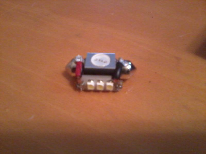

Diegovespone Inviato Aprile 12, 2011 Inviato Aprile 12, 2011 Oggi che ho avuto un po' di tempo ho prodotto la seconda lampadina auto costruita per la mia vespa. Visto che sulla SS ho come luce di posizione una lampadina rossa a siluro da 31 mm ho deciso di fare alcune modifiche per migliorare l'illuminazione della targa che risultava rossa e poco visibile, per prima cosa ho acquistato una lampadina a siluro da 1 W 31 mm che ha il corpo quadrato con un singolo led posto su un lato successivamente ho provveduto ad attaccargli sul lato inferiore tre led smd bianche che ho recuperato da una vecchia luce a led parzialmente danneggiata da un sovraccarico di corrente. Per attaccare i led bianchi sul corpo della luce rossa mi è bastato saldargli due piccoli spezzoni di cavo, ho interposto fra un corpo led e l'altro un pezzetto di isolate spugnoso adesivo cosi che non ci siano problemi di contatti elettrici. Nelle foto (purtroppo di pessima qualità) ho messo l'effetto luminoso della luce prima vista dal lato targa, da un punto intermedio e poi dal lato posizione, come si può notare le luci hanno in angolo completamente differente e non dovrebbero esserci problemi che la gemma sia illuminata ti bianco o che la targa sia rossa. 0 Cita
base689 Inviato Aprile 13, 2011 Inviato Aprile 13, 2011 Bene, breavo!!! Bel lavoro Solo non ho capito (oltre al collegamento elettrico con i cavi) come hai fissato meccanicamente i 3 LED "posticci" alla lampadina T11 Poi vogliamo le foto a faro posteriore installato 0 Cita
Diegovespone Inviato Aprile 13, 2011 Inviato Aprile 13, 2011 Bene, breavo!!! Bel lavoro Solo non ho capito (oltre al collegamento elettrico con i cavi) come hai fissato meccanicamente i 3 LED "posticci" alla lampadina T11 Poi vogliamo le foto a faro posteriore installato I tre led erano già montati su una basetta che era parte della vecchia luce a led che si è parzialmente bruciata, come fissaggio ho utilizzato i due cavetti che la collegano alla lampada a siluro che tengono saldamente vincolata sulla base spugnosa che ho usato come isolante. Per le prove tecniche dovrò aspettare un po' visto che ho il volano smontato perché sto effettuando delle modifiche alla ventola. 0 Cita
