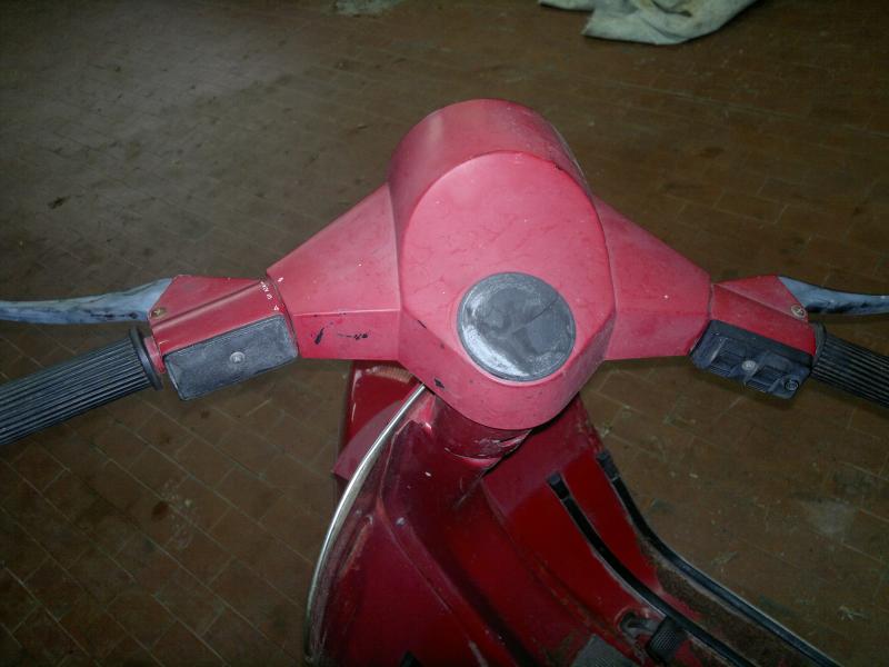

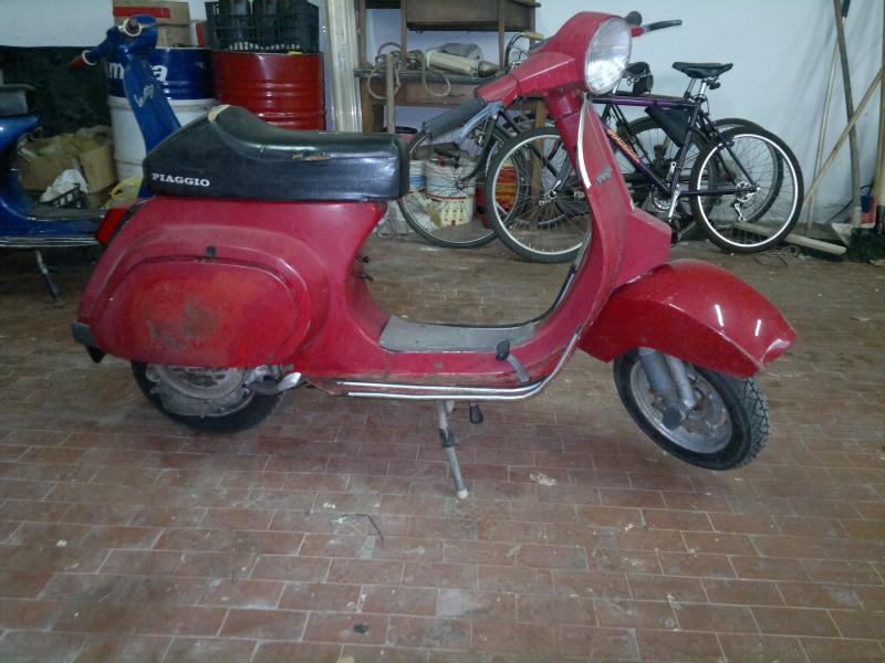

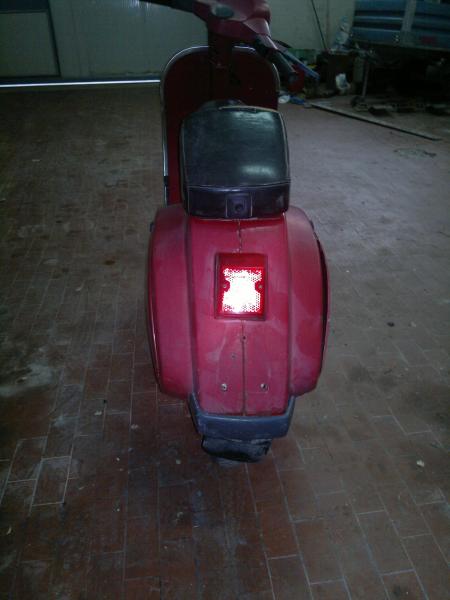

2fast2furious Inviato Ottobre 26, 2011 Inviato Ottobre 26, 2011 nn.meschi ecco la mia: Uploaded with ImageShack.us allora il parafango non è il suo ma il serbatoio si visto che è dell'85. Quel serbatoio non posso vederlo:nono:, ema come vespista so che metterne uno dell'84 sarebbe un delitto imperdonabile! 0 Cita
n.meschi Inviato Ottobre 26, 2011 Inviato Ottobre 26, 2011 è be, purtroppo è cosi..... ma come mai non hai messo il devio luci delle frecce se è un senza frecce?, se non ho visto male!!!! fino a poco tempo fà non si trovava in commercio il parafango tipo originale della PK e della PKS, ma ora ho visto su EBAY, qualcuno lo ha riprodotto, ad un prezzo non modico ma si trova. 0 Cita
polverari Inviato Ottobre 26, 2011 Inviato Ottobre 26, 2011 scommetto che l'ha presa così ed il deviofrecce non lo ha ancora sostituito perchè è introvabile.... 0 Cita
2fast2furious Inviato Ottobre 26, 2011 Inviato Ottobre 26, 2011 Già è proprio così! Ma c'è stato un certo sig. Polverari gentilissimo che lo ha riprodotto per me, e pensa che non solo ha fatto tutto gratuitamente ma voleva anche pagare le spese di spedizione!!! Peccato che non lo si trovi in nessun forum di vespe... 0 Cita
