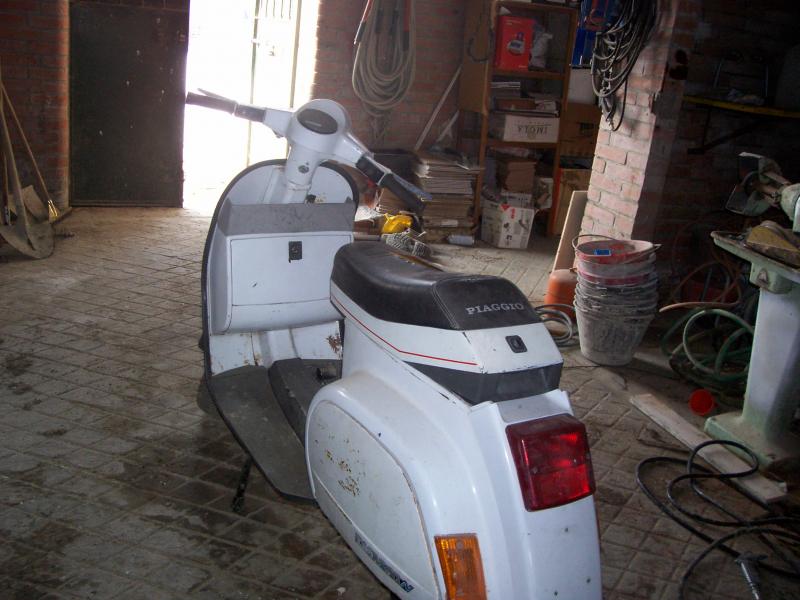

Batzman Inviato Febbraio 16, 2012 Inviato Febbraio 16, 2012 Buonasera (o buongiorno vista l'ora...) a tutti. Mi sono letto tutta la discussione, ma non ho trovato la risposta a i miei dubbi, per cui vi chiedo un aiuto. Sto per prendere questa vespa, credo sia una N, ma vorrei conferma da voi. Sul retro si vede una specie di carenatura che circonda il faro, ma non si lega bene alla sella.......è stato cambiato qualcosa? http://img804.imageshack.us/img804/1857/1180019.jpg http://img62.imageshack.us/img62/4093/1180020.jpg http://img717.imageshack.us/img717/4844/1180021.jpg Sarebbe la mia seconda Vespa, da affiancare al Primavera che mi accompagna dal 1981 e non vorrei fare errori . Grazie 0 Cita
Batzman Inviato Febbraio 17, 2012 Inviato Febbraio 17, 2012 Mi sono accorto che le foto non sono granchè.......ci riprovo, sorry:oops: 0 Cita
Shadow Inviato Febbraio 17, 2012 Inviato Febbraio 17, 2012 io penso gli hanno messo la sella di una XL perche' la sua si raccorda con la plastica, sarebbe troppo strano che hanno aggiunto dopo tutta la parte posteriore incluso fanale, poi lo vedi che sotto il bordo della sella la vernice e' rovinata vuol dire che la sua originale andava a toccare quella zona fino a rovinare la vernice con le vibrazioni, se fosse stata quella montata ora non avrebbe la vernice segnata. Inizia a guardare in giro se trovi la sua sella (tipo hp) tutto il resto e' ok. 0 Cita
break1 Inviato Febbraio 17, 2012 Inviato Febbraio 17, 2012 quante marce ha? a me sembra un pk 50 xl rush......perchè ha il portaoggetti della rush con l'opzional di serie del porta chiavi grigio sopra il bauletto, hai il cruscotto contagiri delle xl/rush ......comunque è molto semplice guarda la sigla che cè stampigliata sul telaio e presisamente vicino al bauletto posteriore destro, se è una pk 50 xl sarà una V5X3T (è deve essere 4 marce), sè è una pk 50 xl rush sarà V5X4T (e deve essere 3 marce), se è una N sarà V5X5T (mi pare 3 marce ma non sono sicuro).... 0 Cita

Joe75HGT Inviato Febbraio 17, 2012 Inviato Febbraio 17, 2012 secondo me' e' una xl rusch la ho uguale anche io No , è una Vespa 50 " N " del 1989 .... dove gli hanno montato una sella della PK XL ....devi solo trovare la sua sella , piuttosto difficile pero' puoi montare quella della FL2 - HP che è quasi uguale , se cerchi bene sui siti di annunci adesso se ne tovano 0 Cita
