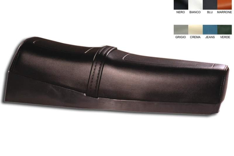

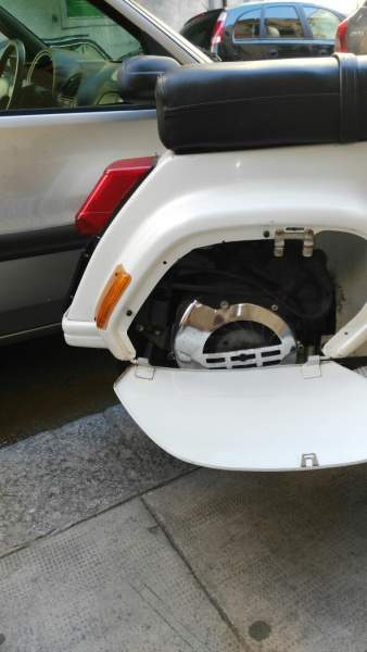

spaziamante Inviato Agosto 18, 2015 Inviato Agosto 18, 2015 (modificato) http://www.vespage.hu/?p=1512http://www.cochesmotos.com/Motos/SegundaMano/Anuncio-1245-Vespa_Pk_125_Del_1989_Con_20000_Kilometros_En_Llucmajor.html http://www.vespage.hu/?p=1512 http://www.vespage.hu/wp-content/uploads/2010/12/IMG_1173.jpg http://www.kijiji.it/annunci/ricambi-e-accessori/torino-annunci-torino/sella-per-vespa-pk-xl-125-con-gonnellino-dieffe/52331212 Salve a tutti possiedo una vespa pk 50 s che monta una sella lunga con gonnellino in plastica per pk xl come in foto. So che è possibile montare il gancio portaborse sul telaio della sella, ma non so dove trovarlo è irreperibile ovunque. Inoltre cerco il copriruota di scorta originale anche esso irreperibile...qualcuno che ne sappia più di me? Grazie Modificato Agosto 18, 2015 da spaziamante Errore 0 Cita
